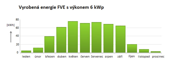

@redo > Pre predstavu, ako kolise mnozstvo vyrobenej elektrickej energie podla mesiacov.
https://www.mujdum.cz/obrazek/5a70918...
Je to elektrarne o vykone 6kWp. To je 20 panelov ako mas ty. Pre predstavu. V maji ta elektraren vyrobila takmer 80 kWh a v januari, decembry za cely mesiac tak 10 kWh.
je to z tohto clanku
https://www.mujdum.cz/rubriky/stavba/...

od novembra nevyrobim podla grafu takmer nic, tak 4 mesiace tahat z bateriek to by som ich musel mať cez 120 kusov po 200ah :D
ja to vidim tak, že v zime to nejako prežijem z Bohunic najlepšie riešenie lebo čo potom s tou energiou v lete to mozem cele Humenne chladiť klimou :D
denna vyroba ahá to je super ja myslel že mesačna, čiže ja budem mať 3kWp zostavu tak o polovicu, čiže december a januar by bol kriticky. ale ak by som upchal niekde 20 panelov ta som zahojení.
