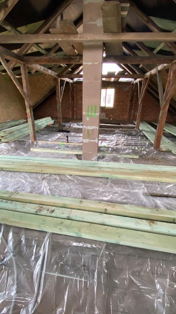

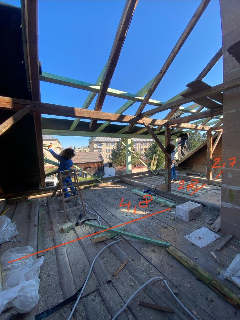

Ahojte, idem riešiť rekonštrukciu podkrovného bývania – nočná časť domu. Potrebujem si overiť správnosť skladby a elimináciu vibrácií/hluku. Východiskový stav: • Pôdorys domu: 10 × 11 m • Dĺžky od pomurnice: cca 4,8 m / 2,8 m / 2,7 m • Nosná konštrukcia bude medzi hranolami: hranoly 8 × 15 cm (už zakúpené, rozmer nie je možné meniť), kotvené na krokvy (koňe) a pomurnice • Medzi hranoly pôjde sklenená vata (tiež už daná, bez možnosti zmeny) • Medzi prízemím a poschodím sú aktuálne len dosky – tie ostávajú • Prízemie = denná časť (kuchyňa, obývačka ,kúpeľňa ) Plánovaná skladba zhora: 1. Zaklop z dosák hr. 25 mm (zvažujem plné debnenie vs. špáry 15/20/30 cm – chcem využiť existujúci materiál) 2. Kročajová izolácia 3. OSB 15 mm (tiež už sú zakúpené, kupované spolu s domom) ako finálna rovina Otázky na vás: 1. Je táto skladba z pohľadu statiky, komfortu a akustiky vhodná pre obytné podkrovie? 2. Ako najefektívnejšie eliminovať vibrácie a prenos kročajového hluku do prízemia? 3. Akú kročajovú izoláciu odporúčate a kam ju presne zaradiť? • Uvažujem variant: izolácia na laty + následne OSB 4. Má zmysel plné debnenie alebo sú lepšie špáry (kvôli hmotnosti/akustike)? 5. Kde, kedy a aký typ fólie (parozábrana/parobrzda/difúzna) v tejto skladbe a či vôbec použiť? 6. Môžem OSB dosku následne kotviť do dosiek? Načo si dávať pozor pri kotvení, aby som neurobil chybu? 7. Má zmysel riešiť prenos zvuku cez hranoly – je potrebné ich oddeliť od konštrukcie gumovými podložkami alebo tlmiacimi pásmi? 8. Aké sú chyby, ktoré sa pri rekonštrukcii podkrovia najčastejšie stávajú a už sa nedajú jednoducho opraviť? Cieľ: funkčné, tiché podkrovie bez zbytočných zásahov, využitie existujúceho materiálu a minimalizácia chýb, ktoré sa už nedajú opraviť. Vďaka za skúsenosti z praxe 👷‍♂️ (Fólia tam momentálne je len preto aby mi bordel nepadal dole ..)

Ja mam 200mm betonovu platnu na strope a aj povodny strop ostal palachovybso zaklopom je aj krocajova izolacia a dupot aj tak pocut. Bol som aj v drevodomoch s poschodim a tam to bolo fakt zle.. Nemyslim si ze drevom dosiahnes akusticky komfort... totizto dobre vedie vibracie.
