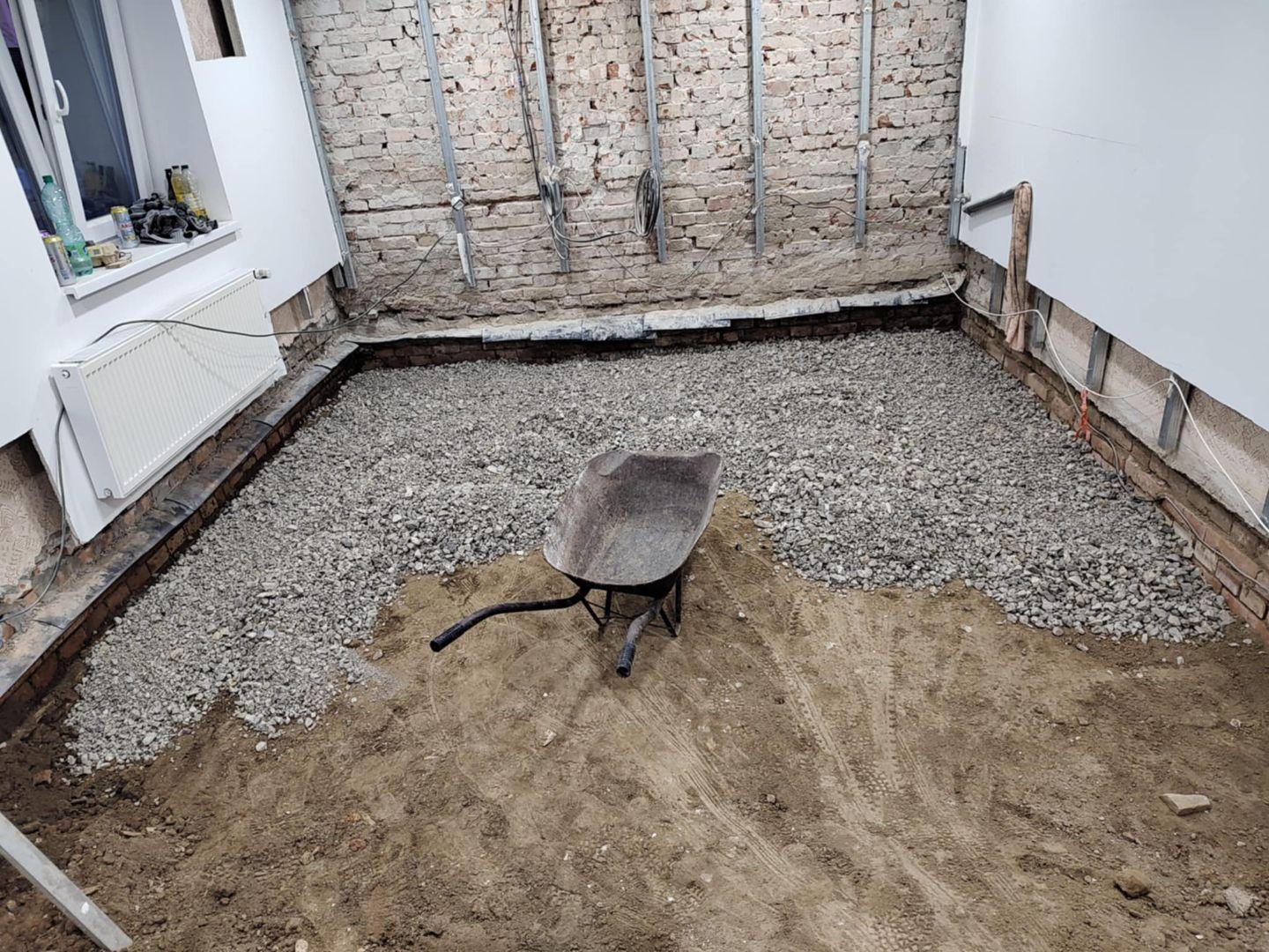

Ahoj prosím o radu Kúpili sme zrekonštruovaný st… @petra0360 makadam sa tam nemusí dávať , na hlinu asi 10cm železobetonovú dosku po miernom vysušení ked sa dá chodiť na to hydroizoláciu nataviť Ipu na to tepelnú izoláciu a mazaninu akurát to niekde schne i pol roka, dá sa i suchou cestou nájdeš na nete je o niečo drahšie ale podlaha je hotová rýchlejšieOdpoveď na príspevok od mgx:
@petra0360 tieto veci mal riesit projekt, ktory z… @mgx prečo si myslíte že to teraz robíme zle ? Všetky steny sme dali podrezať a tu ipu izoláciu ideme na to napojiť a budeme dávať aj polystyrén takže nejaké zateplenie tam budeOdpoveď na príspevok od mgx:
@petra0360 Zle robite, ze nemate projekt. Nespomi… @mgx Máte pravdu na projekt nemáme peniaze preto sa pýtam tu o radu musíme to zvládnuť nejak svojpomocne a čo najlepšie . To je že najlepšie mať projekt na starý dom je mi jasné . Keby máme projekt a odborného majstra nepýtam sa tu práve .ale ďakujemOdpoveď na príspevok od mgx:
@petra0360 skuste nakreslit hrubku jednotlivych v… @mgx práve makadam sme už dali už je uzavovany Kopali sme 30 CM . Makadam sme dali 10 CM teraz chceme dať betón asi 7 CM potom tu ipu napojiť a potom už tie hranoly atď. Ďakujem pozriem ešte tie vrchné vrstvy čo bude lepšie .Odpoveď na príspevok od kejsix:
Toto skončí papraním ipy na nevyzrety beton.. @kejsix prečo si myslíte že nenecháme ten betón vyzret
