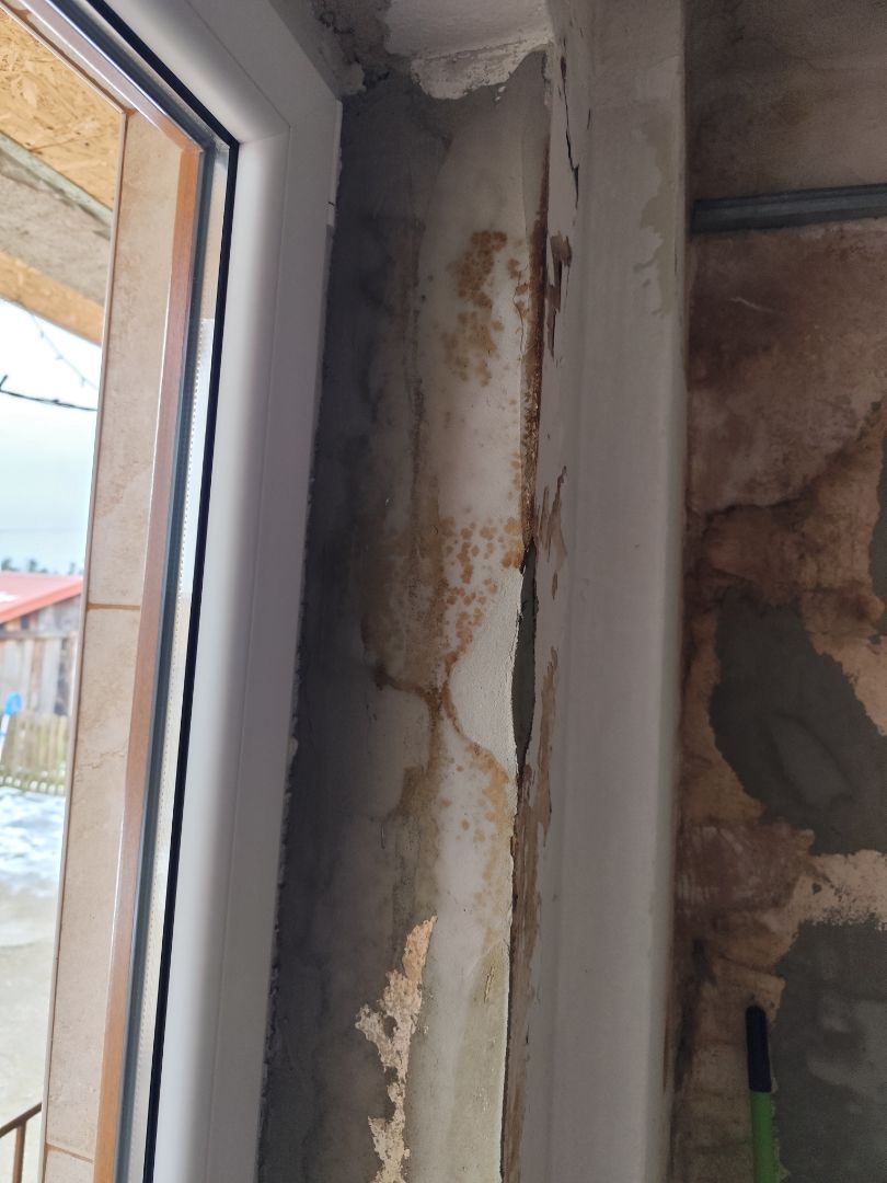

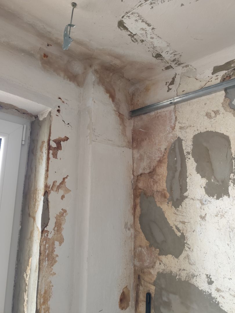

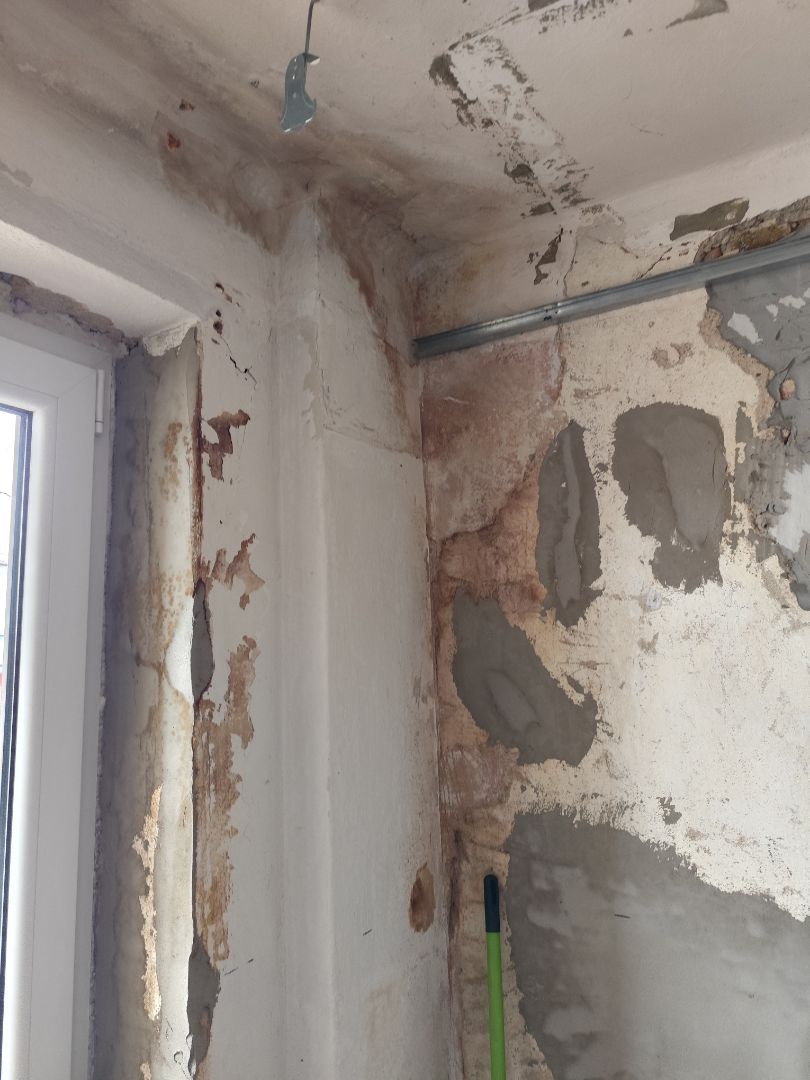

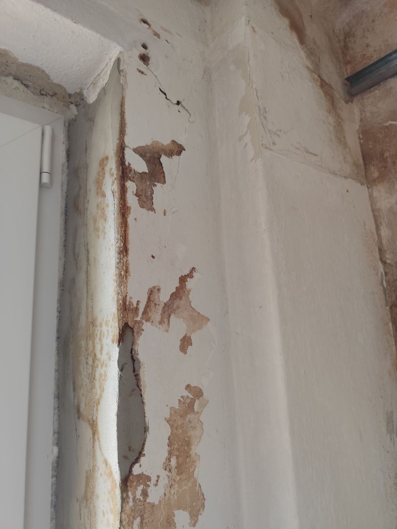

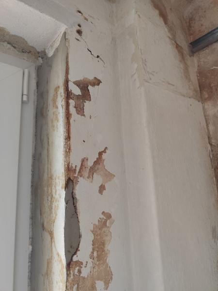

Potrebujem poradiť Prerábame starší dom a v minulosti pri tejto stene bol komín a decht z komína prenikol aj do múru. Keby sa to zatiahne lepidlom a dá sa stierka bude to OK alebo to znovu vystúpi na povrch. Je to vonkajší múr, a z vonku je na stene obkladačky
Očistíť by nebolo vidno ten deht, natiahnut lepidlo- buď fasádne, alebo nejaké iné ale lepidlo, podtom tam dajte izoláciu, môže byť aj taká čo ide dom kúpeľne - vodostop Pre prípad že to nebude smrdieť a potom zasa natiahnuť lepidlo alebo omietku Ja som to urobil tak jednému pánovi pred 4 rokmi a doteraz je dobre Ale skúste pohľadať niekoho kto sa tomu rozumie lepšie , ak chcete
