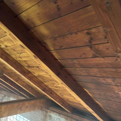

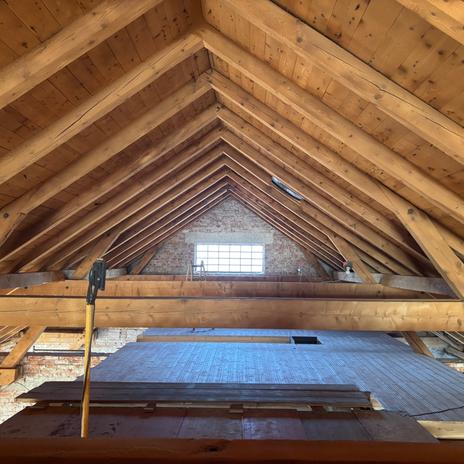

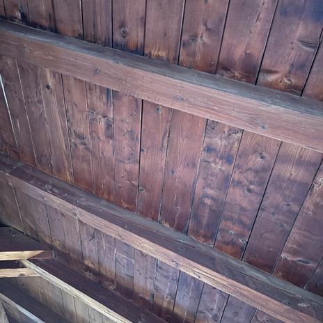

Dobrý deň, mám na dvore starú garáž, ktorá sa n… @tkdom tie staré dosky odspodu budú dosť hrboľaté, pokrútené a ak sú ešte aj natreté vápnom, tak to nedokážeš zbrúsiť tak, aby si sa náteru zbavila. Ten zostane v záhyboch a drapérii dreva. Strašne by si sa narobila a to akoukoľvek brúskou. navyše brúsiť nad hlavou je fyzicky veľmi náročná činnosť. Silne neodporúčam.. Skôr odporúčam vyplniť medzery medzi hanolmi minerálnou izoláciou, prelepiť a uzavrieť parozábranou a obložiť sadrokartonom, alebo nejakým dreveným obkladom. S tým by bolo podstatne menej práce s väčším efektom, ako sa snažiť vybrúsiť staré natreté drevo do živého..Odpoveď na príspevok od tkdom:
Dobrý deň, mám na dvore starú garáž, ktorá sa n… @tkdom ak by si sa predsalen chcela pokúsiť to drevo vybrúsiť, respektíve očistiť a revitalizovať, tak odporúčam skôr flexabrúsku a kefovací kotúč.. S tým by to bolo účinnejšie. Len pozor, okuliare- respektíve masku na tvár, rukavice a hrubé oblečenie.. Z tej oceľovej kefy sa budú ulamovať dráty veľkou rýchlosťou a vedia slušne poraniť.. Ale nečakaj, že to bude hladké. Práve naopak. Kefovací kotúč zvýrazní ešte viac drapériu v kresbe letokruhov. Bude to ešte hrboľatejšie a medzi letokruhmi dreva vyhlbené, ale vyčistené. Letný prírastok dreva je mäkší, tam kefa prehlbi ryhu. Následne ošetriť náterom, olejom, alebo nejakým olejovoskom.. Len neviem, či to bude stáť za tú námahu. Môj predošlý príspevok je efektívnejší.Odpoveď na príspevok od zicher:
@tkdom tie staré dosky odspodu budú dosť hrboľaté… @zicher a neexistuje nieco cim by som to vapno odstranila ? Videla som take videa kde odstranuju natery z nabytkov, niecim to nature a potom to uz len spachtlov daju dole nedalo by sa to pouzit aj na to vapno ? O tie dosky mi az tak neide to by som hoci prekryla dekoracnymi kazetami, ak by to inac neslo skor by som chcela tie hranoly zachovat. Sadrokarton tam uz velmi pouzit nemozem uz teraz tam je strop dost nizko plus ked pribudne poter a dlazba tak uz by som sa tam nezmestila 😃 ale dakujem pekne za rady a napady 🙂Odpoveď na príspevok od tkdom:
@zicher a neexistuje nieco cim by som to vapno od… @tkdom vyskúšaj odstraňovač starých náterov. Ale pochybujem. To funguje na syntetiku, alebo olejovky-fermežovky. Na vápno neviem, skôr nie. Alebo to celé pretri vápnom a nemusíš nič riešiť.Odpoveď na príspevok od wolodymyr:

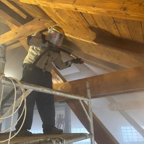

Je este moznost to dat opieskovat ...iba pozameta… @wolodymyr Predbehol si ma...Ja som sa najprv smial že drevo a opieskovať, ale ja som dal opieskovať jeden stojan na šaty /nemý sluha/ a bol som milo "prekvapkaný".. Bolo to super...Nikdy ani čiastočka starého náteru....Potom som ho natrel olejovou lazúrou a vyzerá skvele...Odpoveď na príspevok od dedo758:

@dedo758 ano jasne vyzera to takto @tkdom Tak tu by som dal medzi brvná (k hranolom to má ďaleko) vatu a zospodu zaklopil napr. aj len tatranským profilom. Narobíš sa menej a s istejším výsledkom...Odpoveď na príspevok od tkdom:
@dedo758 ano jasne vyzera to takto @tkdom s týmto by som sa teda nepapral. To nestojí za energiu brúsenia. Zakryť! Napchať vatu, zasponkovať parozábranu /len pre istotu a nebude tam v lete slnko prehrievať tak miestnosť/ a na to rovno nejaký tatranský profil. Alebo kúpiť tenké 0SB dosky 8mm a tými to celé prekryť. Tie sú schopné sa prispôsobiť aj menším nerovnostiam tých klád... ALe predtým by som ešte prešiel veľkou latou po hradách odspodu a prípadné výčnelky odstránil. Ideálne ohobľoval, pokojne aj ručným hoblíkom, alebo sekerkou.. Aby to bola viac-menej rovina, pokiaľ sa dá.. Keby si to chcela mať úplne rovné, tak by si musela urobiť odspodu rošt, ale to by ti ubralo z výšky stropu, čo ty nechceš..Odpoveď na príspevok od zicher:
@tkdom s týmto by som sa teda nepapral. To nesto… @zicher Ona sa pýta či to zvládne sama a ty jej hneď radíš aby tam napchala vatu, parozábranu, sadrokartón... zbytočne vyhodené peniaze. Načo by jej tam tá parozábrana bola? Určite je to nevykurovaná miestnosť a ani nevieme čo je nad tým. Už ju vidím ako tam stojí na rebríku s balíkom vaty v ruke a v druhej ruke drží tabuľu sadrokartónu. To bude mať skôr ručne obrúsené. Ja by som to riešil asi inak, očistil metlou, potom ručne drôtenou kefou od olupujúcich sa častí, tak naoko aby to bolo čisté a pripravené na náter. Biele to ostane, preto aby som sa nenarobil ako vôl by som zvolil biely náter. Biela farba na drevo ktorej nevadí vápenný podklad a hotovo. Bude to pekné, čisté, lacné a zvládnete to sama. Z lidla si brúsku nekupujte. A keby aj áno brúsne papiere si budete musieť kúpiť aj tak inde, tam ich nemajú. Respektíve tie čo majú sú nepoužiteľné.Odpoveď na príspevok od hasterman:
@zicher Ona sa pýta či to zvládne sama a ty jej h… @hasterman rovnakú radu už dostala, dokonca odo mňa.. Ale dala sem fotku preto, aby sme zhodnotili, či to stojí za námahu brúsenia. V tomto prípade je všetko iné lepšie, ako brúsenie...Odpoveď na príspevok od roman_x:
Prepáčte, škaredé, horšie ako v maštali, s tým sa… @roman_x Skarede je vec pohladu a o setreni tiez nemoze byt rec.... taketo krovy sa bezne robili na vedlajsie budovy. Nerozumies prirodzenej krase dreva ... caro gulatiny hranol nikdy nedosiahne a ani tie spoje sa dnes tak nerobia .... vsade klince skrutky a platy kovu nie capy a kliny ako kedysi.Odpoveď na príspevok od tkdom:
@dedo758 ano jasne vyzera to takto @tkdom podla fotky brusenie smirglom je zbytocne. Drateny kartac do vrtacky alebo uhlovej brusky .... respirator okuliare kozene rukavice a ides. Prachu za dva vozy ale da sa to. Popripade ako som uz pisal dat opieskovat.. ty zaplatis a iny budu spinavy. Natries svetlohnedou lazurou a bude to super vintage.Odpoveď na príspevok od tkdom:

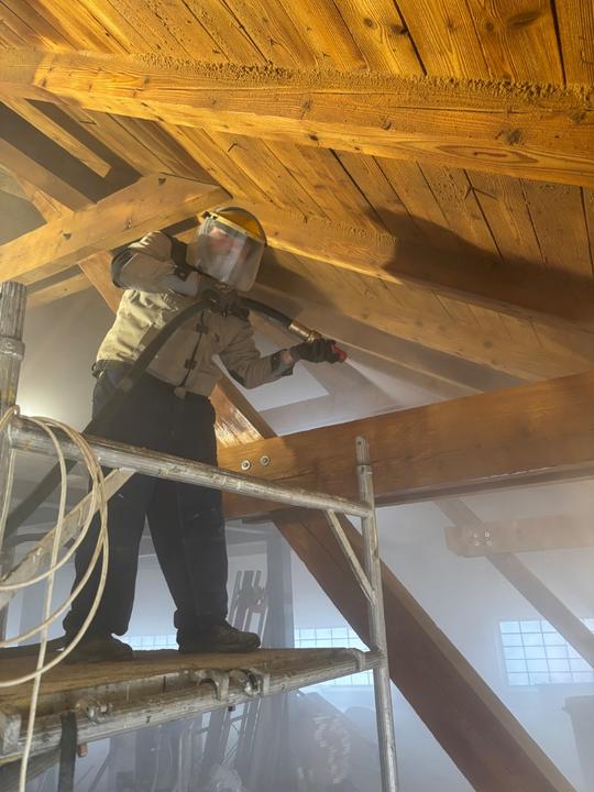

Dobrý deň, mám na dvore starú garáž, ktorá sa n… @tkdom ak Vám môžem poradiť, zvolil by som pieskovanie, robievame takéto veci často, je to asi najkrajší možný efekt aký Vám to staré drevo ponúka. Kľudne zavolajte ak máte záujem a vysvetlím vám okolnosti, vy mne rozmery a vypočítal Vám nejakú cenu. 0915 328 365
