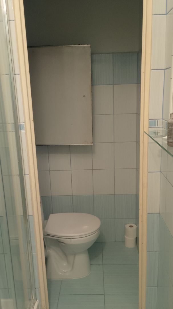

Ahojte.Potrevujem poradiť od niekoho kto prerabal alebo prerába kúpeľne Chcela by som sprchu kde je teraz wc v 1izb byte len tak je skriňa kde je vodomer.Da sa to nejako vyriešiť? Lebo kde je teraz sprcha je málo miesta .Ďakujem
Priloz nejaku carbanicu lebo popis je nejasny.

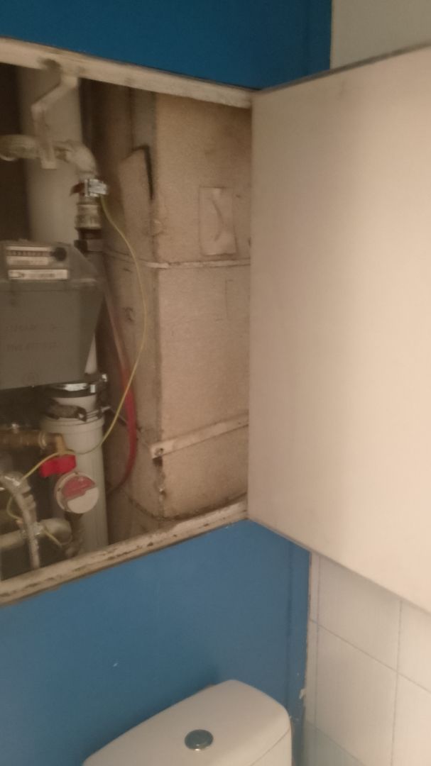

alebo foto. Ak je za stenou stupacka a este nebola zrekonstruovana, su to vyhodene peniaze...
Takto
1) zachod ma bocne pripojenie. Kde ho chces premiestnit? Stupacka vyzera byt zrekonstruovana. 2) plynomer a vodomer nepremiestnis, musia byt pristupne. Mozno existuju nejake vodeodolne dvierka do stupacky, ale este som take nevidel. Mozno sklene dvierka (otvaratelne), ale... Vysledok za mna je ze toto je neprerobitelne. S dispoziciou 1 izboveho bytu vela nevycarujes. Ak sa ti dispozicia nepaci, asi sa budes musiet zmierit, pripadne predat a najst daco ine.
