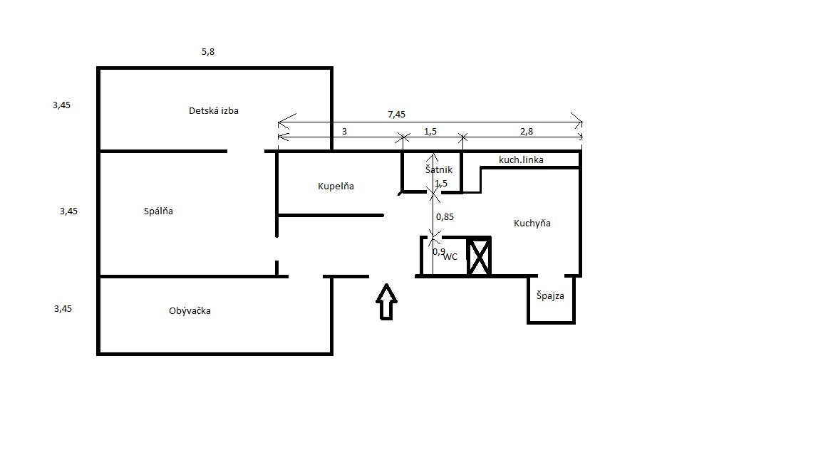

Zdravim, ideme prerabat byt a chceli by sme presunut kupelnu a kuchynu na opacnu stranu. Je to vobec mozne takto to presunut? O kolko treba zdvihnut podlahu? Kedze ideme prerabat komplet cely byt (el.rozvody, radiatory, podlahy, kupelna, wx, kuchyna), rozmyslali sme zvysit rovno podlahu v celom byte kvoli detom, aby nebol v byte ziadny schodik. Znamy daval v dome extrudovany polystyren, je vhodne ho dat aj do bytu, ci nam to odizoluje teplo odspodu? Vdaka za kazdu radu :-)
ked uz chces, tak tahaj rozvody stropom. Voda nie je problem, akurát na odpad si budes musiet kupit cerpadlo, len nevim co bude vo vasom pripade prinosom tolkych problemov pri realizacii a potencionálnych problemov v buducnosti. Meter linky? V tejto dispozicii by som skor riesila vstup do detskej z chodby, lebo cez spalnu to pri pubertálnych detoch nebude ziadna vyhra
Nevidim ziadne rozmery, ani orientacne, ale kazdopadne by som chcel obyvacku v strede, detsku izbu a spalnu na kraj, od seba. Priechodna obyvacka do tichto dvoch miestnosti. Co sa tyka kupelne a wc, ich dispozicia sa velmi tazko meni, hlavne koli odpadom, dokopca voda nepotecie
@petr1357 Spálňu priechodnú do detskej izby?? To hádam nie. Radšej miesto kúpeľne urob dvere do detskej. A premiestňovať kúpeľňu a linku? Pre panelák zlý nápad. Veľmi zlý. Horší by bol už len presunúť WC na iné miesto.
@dzamino @chrobak7 s manzelkou mame polrocne dieta, preto detska vedla spalne. Neskor by sa to presunulo. Skor ma zaujima, ci sa da takto premiestnit kupelna s kuchynou alebo mate nejaky iny napad? Teraz mame zbytocne velku nevyzutu chodbu. @zita19 linka by mala cca 1,5 x 2,8m
@petr1357 ta vasa chodba sa da vyuzit ako odkladaci priestor, ak budete mat vacsinu skrin na codbe, usetrite miesto v izbach. V takej kuchyni som vyrastla, dva pulty oproti debe, miesta na varenie habafuk, pouvazuj o tejto alternative. Ten vas napad je technicky realizovatelny ale drahy a dost problematicky. Pokukaj po inzeratoch s bytmi rovnakej dispozicie a uvidis ako to kto riesil a najdes aj pre vas to optolimalne. Priste panrlaku sa musis prisposobit. Vies ako sa hovori, Z h*vna bic neupletiesjo a vy este mate kumbal, takze v kuchyni potrebujete hlavne pracovnu plichu, to je pre vas velky bonus
@petr1357 ak je toto kosicky byt, co asi je, tak potrebujes vysoadovat potrubie cca na 3 metroch o 5%, to jr na metri dlzky 5 cm, pri 3 metroch je to 15 cm, plus 5 cm priemer rury v najidealnejsom pripade ak sa pripojis do odpadu pruamo nad podlahou pojdes s podlahami na + 20 cm, a to este neratam hrubku podlahy. Pri vyske miestnosti 245, ak si dobre pamatam spravis z bytu kobku... kasli na to
A este ti pripomeniem taku srandu ako dvere, tie by ti potom vysli len 180 cm, jednak take nekupis, jednak kazdemu priemerne vysokemu chlapovi, co k vam pride na navstevu budes pri dverach rozdavat prilbu aby si hlavu o firstok neobil, Okna budes mat nizko, radiatory asi hned na podlahe ak nie rovno v zakope, vchodove dvere tiez ako vyriesis? Cim viac sa nad tym zamyslam, tym mi to pride ako vacsia c.h.ujovina. Nemozem si pomoct :-S
@petr1357 Dá sa, jasné, že sa dá. Ale má to zmysel taká komplikovaná prerábka? Chceš v podlahe ťahať odpady? Budeš musieť dvihnúť podlahu. O koľko neviem, ale minimálne o 15 cm. Stojí to za to si takto znížiť výšku miestností, keďže chceš zdvihnúť podlahu v celom byte?
odpad ťahať po plafóne dolného suseda :-D :-D :-D :-D
@zita19 @chrobak7 mate pravdu, tie dvere som vobec nedomysleli. Na chodbe je satnik, ale vobec nevyuzity, tak skusime nieco ine vymysliet, ale dakujem vam
V byte ke urcite uz poter tak tam ziskas tiez priestor na spad odpadu a 3 perc stacia treba prezistit skutocny stav uz sme sa pri prerabkach stretli aj s 10cm poterom v panelaku.
@wolodymyr Ak má plánovanú kúpeľňu 4 metre od odpadovej rúry v stúpačke, tak pri 3%-nom sklone potrebuje rozdiel medzi začiatkom odpadu a napojením aspoň 12 cm. A ešte je otázne, či to dokáže napojiť na odpadové potrubie tesne pri podlahe. @petr1357 V bytovke sú veľmi obmedzené možnosti nejakej zásadnejšie rekonštrukcie práve z dôvodu rozvodov vody. V rodinnom dome, pokiaľ je to starší a nemá podlahové kúrenie, nie je až tak veľký problém rozbiť podlahu a naťahať novú kanalizáciu pod ňu. V bytovke s kuchyňou, kúpeľňou a WC veľa toho nenarobíš. A to sme ešte neriešili nové rozvody elektriny - pre kuchyňu potrebuješ dotiahnuť samostatné ističe pre rúru, mikrovlnku a ostatné spotrebiče.
@petr1357 Do kuchyne spálnu.Do chodby kupelnu a kuch. kut.Druhu kupelnu vstup zo spalne.Zo starej spalne obyvačku.
@chrobak7 cca uz aj s povodne planovanymi prieckami....najskor sme mysleli ze by sa ten odpad dal tahat po tej stene od susedov a niekde v satniku sa spoji s kuchynou a tadial do stupaciek
@petr1357 a aj tak to mas 3 metre do odpadu. Odpad z kuchyne nie je problem to z drezu vyspadujes v pohode, ale z vane musis dostat odpad vyssie ako je najvyssi bod odpadu az do jadra (mozno cez 20 cm), to budes pre vanu stavat podium :-S
@petr1357 podla mna to velmi kompolikujete, koli odpadom hlavne, to potom by asi jednoduchsie bolo urobit precerpavacku z kupelne a odpad viest do wc fakt popod strop, lenze precerpavcka huci a bolo by ju treba odhlucnit ale zase zbytocna el energia na cerpanie... ale teraz realne, ked som sa na to pozrel, tak ja by som kupelnu zvacsil tam kde je, pripadne mozno zuzil a predlzil do lava aby sa ten vchod do kuchyne zvacsil a tak trosku otvoril priestor, a z chodby by bolo take L-ko ale neviem vsetky rozmery. A mozno niekde v tej chodbe by som umiestnil satnik este ak by sa zmestil. A aj ked budete mat kupelnu vacsiu tak tam vas uz nebude obmedzovat odpad pri zariadovani, tam si mozete urobit instalacny system po obvode.
