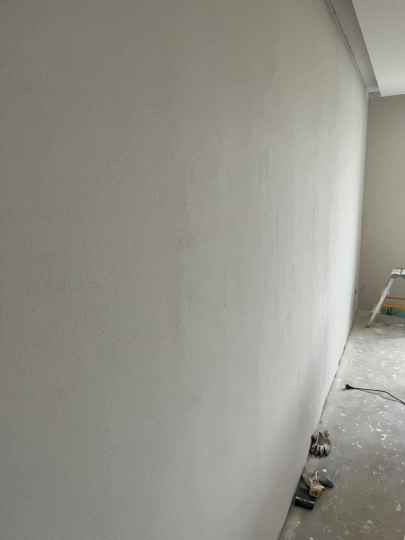

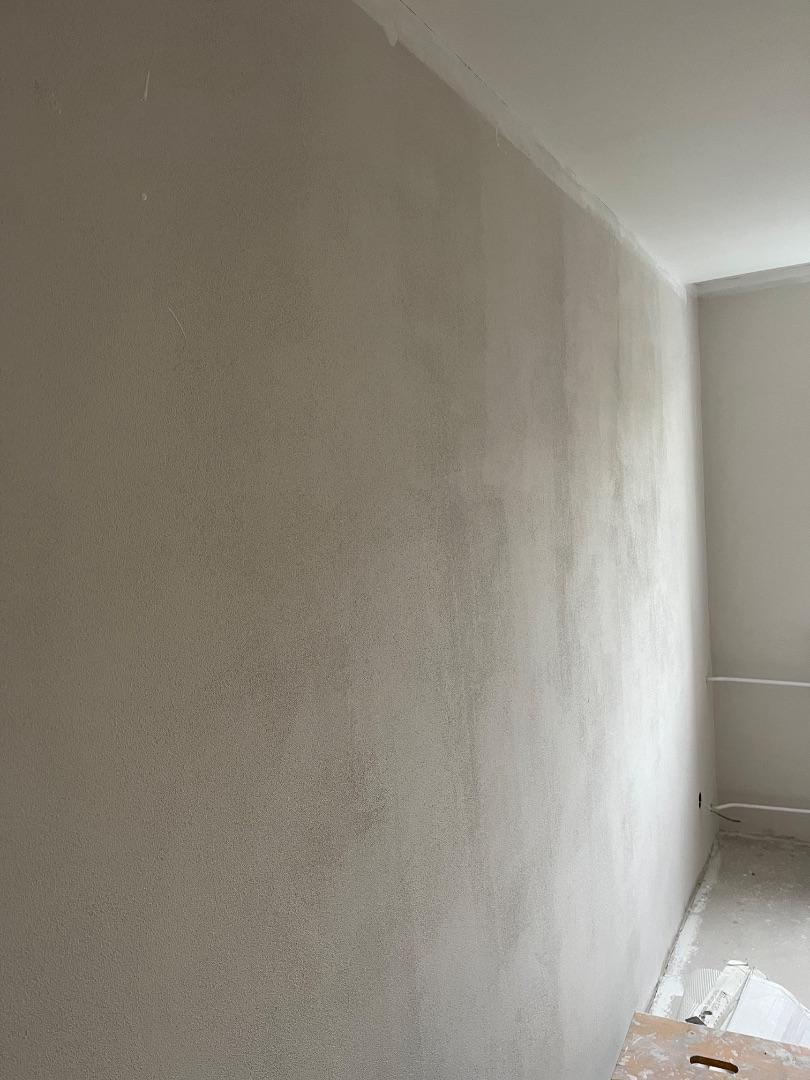

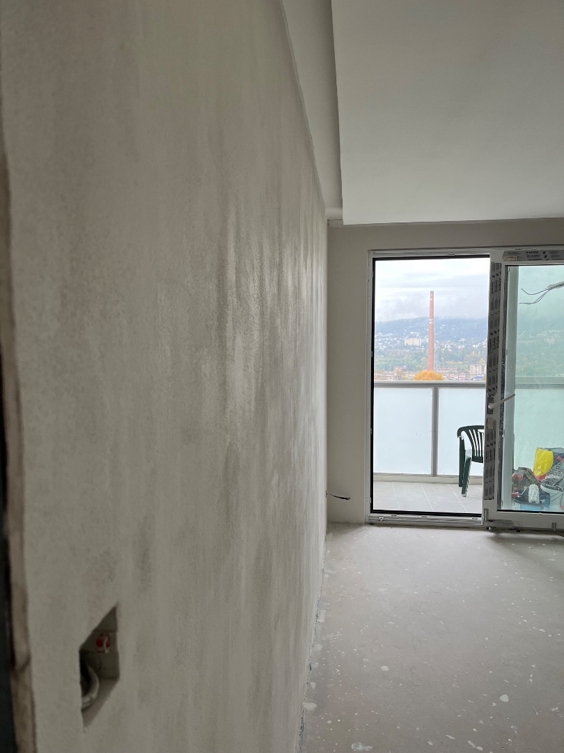

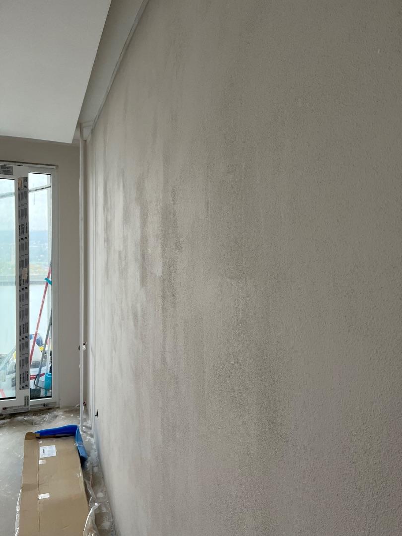

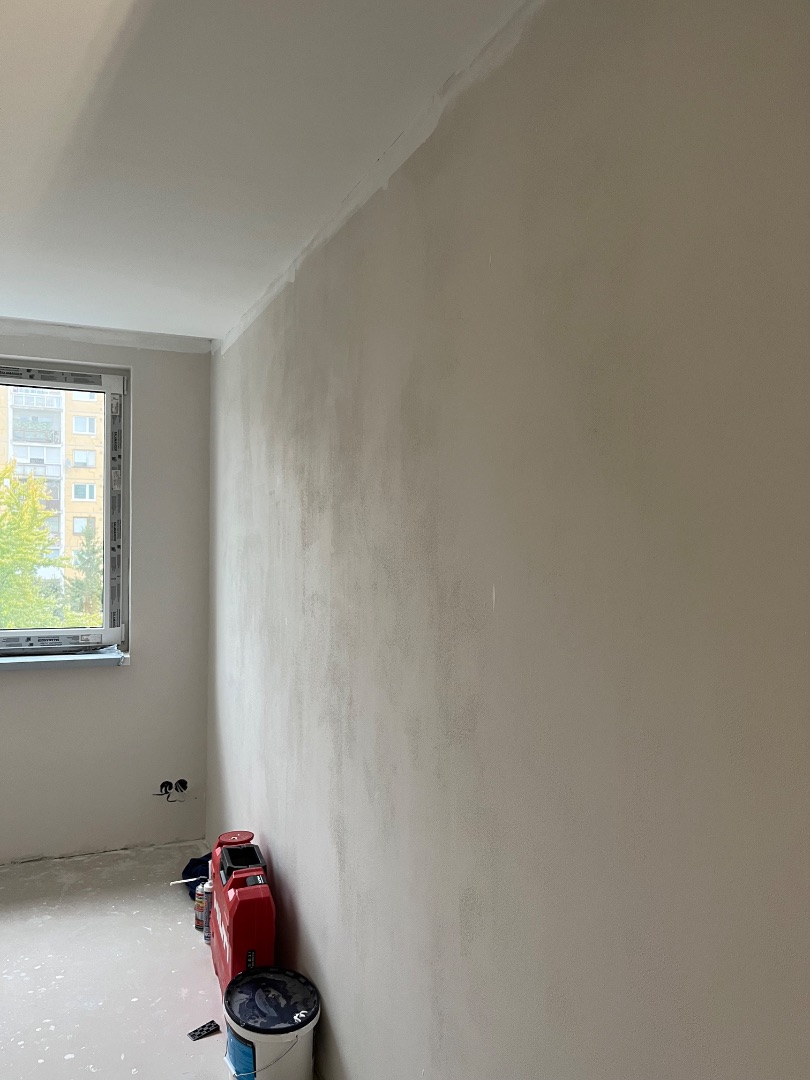

Dobrý deň, Nevedel by napm niekto poradiť, prečo sa nám na stenách vytvárajú takéto mapy a ako to opraviť? Jedná sa o panelový blok, na stene je lepidlo, sieťka, 2 vrstvy omietky (baumit perla 0,6mm), penetrák a 2 vrstvy náteru (dulux acryl).

@pietiercianok vyzerá to ako veľké zrno omietky, ktoré nevie dobre farba prekryť. Alebo nesprávne natiahnutá omietka. Nerobil som s danou omietkou, neviem ako sa správa. Ale podobne sa správa VPC omiekta, ked je zle zašúchaná. A s ňou mám podobnú skúsenosť.

@pietiercianok za pokus to stojí, ale ten bordel okolo asi nie. Jednoduchšie by bolo znovu to natiahnuť.. Ale s niečim, s čím má omietač skúsensti. Omietka je ošemetná vec, treba mať na to správny grif a hlavne by to nemal robiť jeden človek.. Ale dvaja zohratí ľudia. Jeden naťahuje, hladí, druhý zašúchava. Ak je to ten typ, čo mám na mysli ja. Sadrové netreba zašúchavať. ALe tiež to treba vedieť.

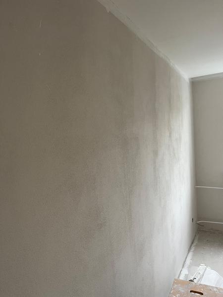

@zicher takto vyzerá stena po obrúsení a zatiaľ bez dodatočného náteru. Vyzerá to ako schodná cesta?

@pietiercianok je vidno, ako to bolo naťahované po etapách, o tom píšem. Je to oveľa lepšie, ale stále to poznať, také vlny, ťahajúce sa vertikálne od vrchu dolu. Preto by to mali robiť dvaja a nie jeden. Ale toto by už malo byť lepšie.

@zicher robili sme to davaja a celú stenu naraz ale nie sme profíci. V prípade ako to ďalší názer pekne prekryje, dám tu vedieť. Ďakujem

@pietiercianok Nemyslim si, ze to pomoze. Je to o nieco lepsie, ale ta farba niesluzi na to, aby vyrovnala nerovnosti, ktore na tej stene proste su.
