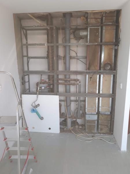

Ahojte,
prerabam byt a potreboval by som vediet ci je mozne odbrusit kontrukciu na fotke nizsie. Da sa to odstranit cele pripadne nahradit niecim inym? Chcem tam davat konstrukciu na sadrokarton a zbytocne mi zabera miesto povodna konstrukcia okolo stupaciek.
dakujem
podla fotky to nic nenesie, takze v pohode odrezat a vyhiodit. Ak by na tom naozaj nieco bolo upevnene (u na na podobnom visi plynomer) tak treba mysliet na nahradu. Akurat su na tom povesane kable, tak potom dajte s flexou bacha, aby ste nezarezali do ziveho ;-)
Drží to - jednu vodovodnú rúru a vzduchotechniku. Rekonštruovať tak, aby v prípade výmeny stúpačiek bol ľahký prístup k potrubiam od podlahy až skoro po strop...
@ivanm11 Ja som všetko zlikvidoval flexou, ale predtým som upevnil čo bolo na konštrukcií prichytené..Plyn uzavri a obal poprípade nejakou hrubšou fóliou-nehorľavou textíliou a môžeš začať rezať-len nezarež do živého-plyn, elektrika... :-D Potom si kľudne daj SDK konštrukciu ako Ti vyhovie ale urob to tak ak by v budúcnosti vymieňali potrubia /plyn,voda/..bezpróblemovú demontáž ako i spätné namontovanie bez nejakých problémov..Lebo pochybujem že budeš mať ešte v náhrade zvyšné obklady... :-)
