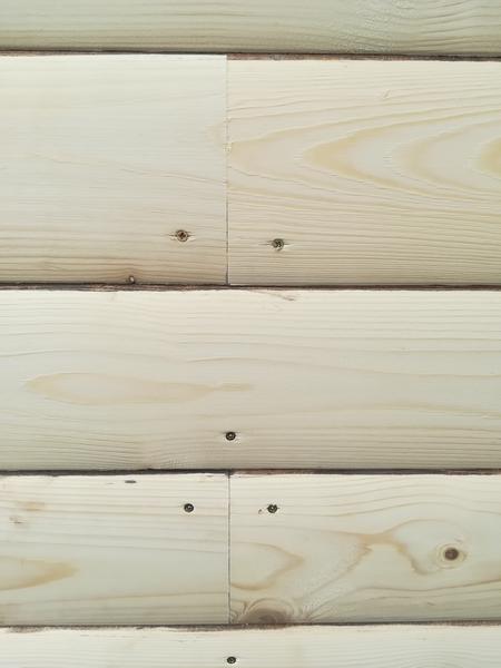

Bolo to skladané klincovačkou,skrutky by to možno podržali alebo by to prasklo, skúšal s to pritlačiť rukou a dosť to drží,neviem či by to pomohlo skrutkami a to by som mohol iba v mieste kde je to klincovane tam sú hranoly.

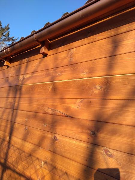

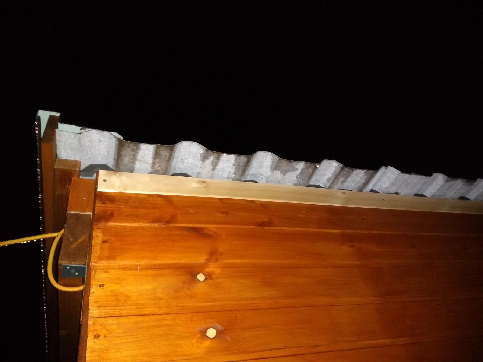

Na fotkách je vidieť čo dom spomínal medzery medzi doskami,teraz tie medzery niesu,doska sa natlacila na ďalšiu a vyfulo ich.
Tu je to dobre vidieť pri zväčšení medzery a garáž niesu.

Tu boli steny už komplet zmontovane v stolárskej dielni.Pozri si na Facebooku domcekovo-sk,tam sú chatky
@adrika37 aha, tak to skor vysvetluje situaciu :). Ak sa to cele natesno a suche zmontovalo a potom dalo von, tak samozrejme drevo sa roztiahne a katastrofa je na svete. Aj ked sa montuju OSB dosky, vyrobca odporuca dosky par dni skladovat na mieste kde sa budu montovat.

Ale domček bol vyrobený aj montovaný v auguste a až teraz sa to stalo a aj dosť pridávalo predtým a nič aj mrzlo,uvidím ako sa to bude správať ďalej.
Natesno to nebolo,bolo vidieť medzery,teraz je to na tesno.

@adrika37 základná chyba je klincovanie fasádnych dosiek. Tie sa musia skrutkovať nerezovými skrutkami. A proti vydúvaniu od vlhkosti by pomohol aj kompletný náter fasádnych dosiek zo všetkých strán pred ich montážou. Teraz odporúčam minimálne poskrutkovať to odvonka
Presne ako pise Jakino, nerezove skrutky su zaklad (pretoze nahrdzaveju, ine po par sezonach nevyzeraju na fasade vabne), kvalitny rost, paropriepustna folia (pouzil som 150gr, za nou vlna) a malo by to fungovat. Pouzil som obklad na zo zruboveho profilu (hrubka 30mm, sirka 30cm).
