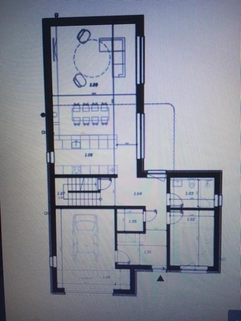

Dobry den, chcel by som sa spytat ci by mi niekto vedel poradit, kde umiestnit technicku miestnost, momentalne je to ta mala miestnost za satnikom vedla garaze, avsak chceli by sme ju dat niekde na pravu stranu najlepsie spojit s kupelnou, je mozne o nieco rozsirit spodok vpravo avsak max 0, 5m popripade inak. Ide nam o to aby sme mohli zvacsit garaz pre dve auta a satnik zrusili tiez tak, ze dame len po celej dlzke garaze 60 cm vstavanu skrinu, prikladam foto, budem vdacny za kazdy komentar. Popripade uvitam aj ine navrhy na dispoziciu.
@adamos81 A čo je tá miestnosť vpravo dole? Myslel som, že to je technická. To je nejaký dizajnový kúsok ten dom? Prečo má ten spodok oproti vrchu také odstupy?
@chrobak7 Tak som si to myslel aj ja, že práve to je technická, aj by mi tam inak celkom pasovala 🙂
@chrobak7 Vpravo je hostovska izba 3.75x2.85 rozmer, nie je to dizajnovy kusok, je to katalogovy projekt.
@habit ano pasovala by tam, len by me stratili jednu izbu 🙂 a snazim sa vymysliet ako ponechat izbu a nejak tam zapasovat technicku ci uz do kupelne, alebo niekde, je mozne tu pravu stranu rozsirit, ale neviem ci to pomoze.
ak chces teda tu hostovsku ponechat, tak jedine to rozsirit, len ci by uz potom medzi spodkom a vrchom nebol az prilis velky rozdiel. dalsia vec je ta, cisa ta hostovska bude aj nejak extra vyuzivat

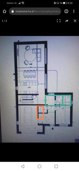

@adamos81 prva moznost je zeleny obslznik.. Mat tak kupelnu a cast technickej za nou (oddelenu... Otvori sa ti predsien.. Druha moznost je oranzovy obdlznik, kde otocis technicku popri garazi, vstup vedla garazovych dveri...
Foto som zabudlaaaa.. Paci
@hroma Dakujem za postreh, ta prva moznost stoji za zvazenie.
