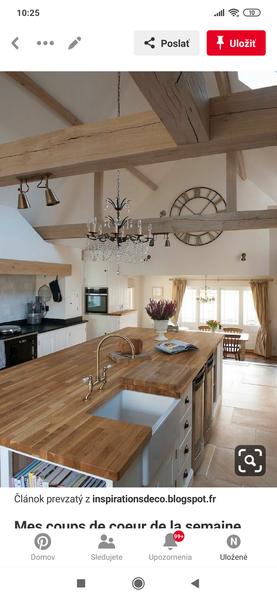

Dobry den prajem. Akurat sme boli na prvom stretnuti s architektom a som trosku sklamana. Chcela som opticky oddelit obývačku od kuchyne 2-3 schodikmi aby navsteva nevidela rovno do kuchyne, chcela som vyvysit strop a nechat ho otvoreny aby boli zachovane tramy a aj stresne okno nech mam co najsvetlejsiu obyvacku a kuchynu keďže budu na severnej strane. Bohuzial to vyzera tak,ze musim upustit zo vsetkeho... Nemate nahodou niekto takto rieseny dom,alebo si niekto nedavate podobne navrhy pri projektovani a budu ochotni vam ich aj zrealizovat a zakreslit? Dakujem za odpoved. Ilustracne foto pre aku takú predstavu. Takto budeme mat aj my obyvacku a kuchynu vedla seba,cize by to akurat aj pasovalo
Take vyvysenie by malo byt riesene uz v zakladoch a doske, ale nie je to nerealizovatelne. Bud ti to projektant nakresli alebo hladaj ineho. Vy ste zakaznici on ma splnit vase poziadavky pokial to nie su uplne nerealizovatelne ulety a ak to je nerealizovatelne, ma vam vysvetlit preco. Strop otvoreny do krovu je uplne bezna zalezitost, s tym problem nemoze byt vobec.

@nataly2012 pripajam sa k wiwik, tiez by ma zaujimalo preco by to nemalo udajne ist spravit? :-D ano nie je to tak jednoduche pospajat a pokreslit ako spodok a strechu/strop v jednej vyske ale da sa....mozno bol argument, ze by pod tramy musel dat stlp, da sa ocelovy ram, skryty pod SDK obkladom a je to...pripadne sa daju dat aj tzv . falosne krokvy ak by ste chceli...pokial je to vo faze projektovania tak vymysliet sa da vselico....priatel take dva domy projektoval, sice bez yvvyseneho spodku ale cast stropu otvorena so stresnymi oknami, bol tam hambalok a dva ocelove ramy, druhy dom ten mal kliestiny, drzali stlpik a krokvy a pod tym velky volny priestor (pridavam aj obrazok z vizu)...takze vymenit architekta...

Ten otvorený strop nad obývačkou tu má viac ľudí, je aj v povodnom bungalove 567. Ale o tých schodíkoch ešte pouvažuj. Kedysi to bola veľká móda a pár mojich známych si na nich zlomilo nohu.
@nataly2012 Známy prerábal starší dom kde boli vysoké stropy, tak zdvihol jedáleň a kuchyňu tak že tam všade na podlahu poukladal naležato priečkovky porfix a spravil poter a hneď bol vyššie o 15cm PS tiež doporučujem iného projektanta
