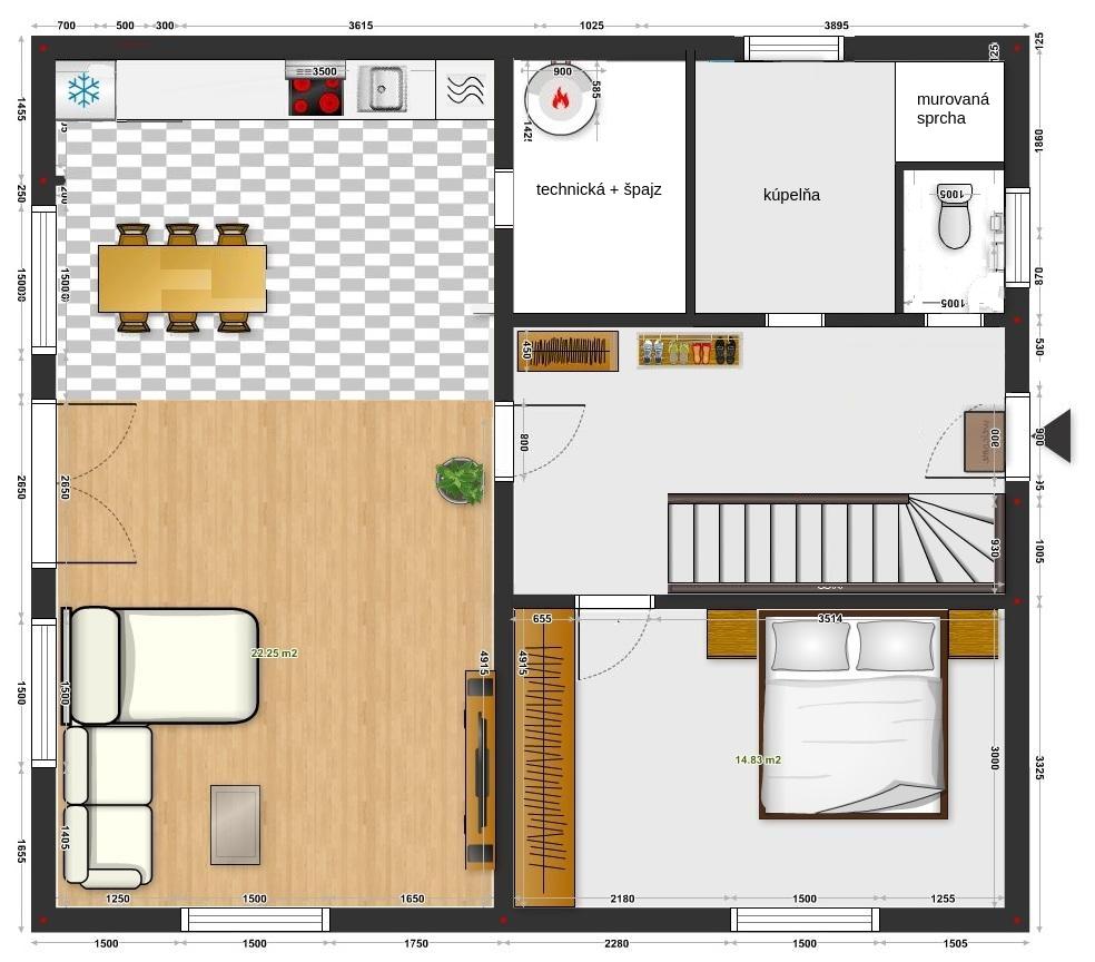

Ahojte, čo hovoríte na tento pôdorys? Všetky postrehy, rady a pripomienky sem :-D Vstup do domu je na V.
@atlaska Dá sa spraviť tak, že zo zádveria cez schodisko pôjdu návštevy do obývačky alebo izieb na poschodí, spodná obývačka je len pre domáceho a členov rodiny. Riešiť sa dá všetko, len treba napísať požiadavky. My tu ale robíme kurz architektúry, vymenúvame všetky možnosti, a to je asi zbytočná práca. Treba asi žiadať mapu, požiadavky stavebného úradu a požiadavky majiteľa, a až potom niečo navrhovať. :-)
@radopp neviem o akom schodisku hovoríte??? A v pohode znesiem aj kritiku ;-) Ale tak je jasné, že každý má iné predstavy o bývaní...

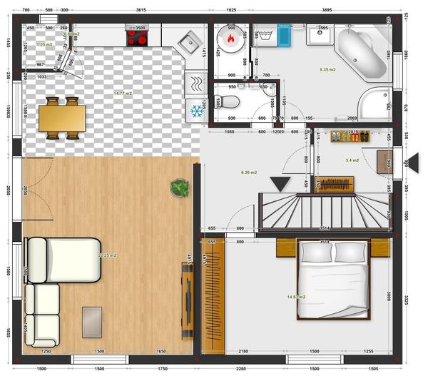

...napadla ma takato moznost, kt. sa mi zdala prijatelnejsia a usetrite viac miesta :) sory za spracovanie, je to jen v skicari :)
@kenidar projektant bude happy, že si to premenila, ale máš pravdu. Iba špajza chýba. možno by sa dalo ukrojiť z tej zbytočnej časti spálne za chodbou. Vymeniť WC a technickú miestnosť a skombinovať to so špajzou. Neviem, aké kúrenie budú mať, ale keď je tam plynový kotol, dvere by sa mali otvárať smerom von z miestnosti.
:) Este tie vchody do zadnych 2 izieb by som dala mozno zo sikma, aby nemusela byt ta chodba zbytocne siroka. A urcite wc dajte blizsie obytnej casti, nie k vchodu, tam by som dala kotolnu, lebo do nej sa predsa tak casto chodit nebude ako do wc...
@kenidar mozes pridat aj popis tvojich zmien, lebo osobne tomu vobec nerozumiem

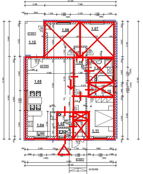

Zdravím, aký je Váš názor na môj návrh? Čo by tam bolo dobré zmeniť?
@marian85 Daj WC do zádveria, plynový bojler/kotol do väčšej technickej miestnosti ktorá bude zároveň špajzou a bude do nej vstup z kuchyne, zišiel by sa väčší stôl pre 6 ľudí 180 cm x 80 cm.
@marian85 Tu je inšpirácia, presne to dokresli ty, mne sa v jpg obrázku zle kreslí. Dalo by sa toho zmeniť viac a lepšie využiť priestor. Zverejni katastrálnu mapu tvojho pozemku a susediacich pozemkov vrátane prístupovej cesty, obrázok kompasu s vyznačeným severom, pôdorys strechy, požiadavky stavebného úradu, susedov a tvoje požiadavky. Potom by sa dal dom navrhnúť lepšie a nebudeš už dodatočne riešiť súkromie, hluk, tienenie slnka, umiestnenie auta...
@radopp kombinacia spajza+kotolna nemusi kazdemu vyhovovat kvoli teplu. Aj ked to bude vsetko zaizolovane, tak tam bude teplo a niekto vyuziva spajzu aj ako chladnejsiu miestnost. Aj mne ta cast vrta v hlave, ale asi by som neuvazoval nad takym riesenim, lebo je dost nepohodlne vyjst vyhriaty z vane a prechadzat cez chladne zavetrie. Ten Marianov navrh nie je zly, zavetrie ma byt samostatne, treba sa vsak pohrat s tym dalsim priestorom, skusit porozmyslat nad zachodom s oknom, ty mas dobry napad s tou kuchynskou linkou a prehodenim spajze.
@stowasser Plynový kotol neprehrieva miestnosť. Chodba má byť teplá ako zbytok domu, má v nej byť radiátor ak má miestnosť podstatné tepelné straty. Nemýľ si teplú špajzu s chladnou pivnicou/garážou. Z kúpelne môžeš výjsť utretý a oblečený.

Mne sa ten pôdorys páči,akurát by som zmenila vstup do 1.11 z obyvacej izby a tým by sa zväčšil priestor 1.10,možno terasu trošku väčšiu,ale vstup na ňu by som ponechala tak ako je..ak nie si imobilny pár krokov neuškodí;-)
