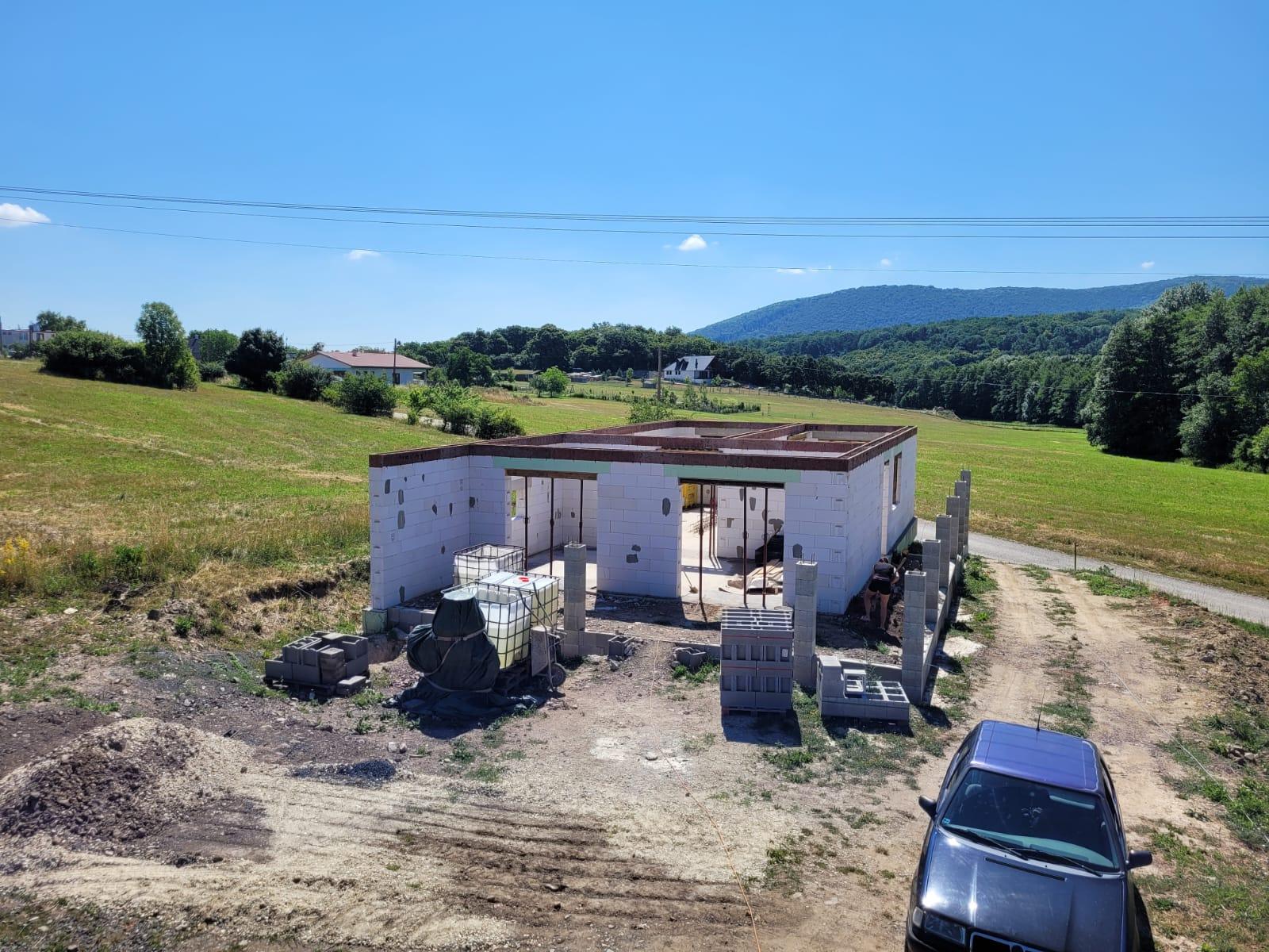

@janci1181 my mame pozemok 14,5 siroky a nechali sme sa inspirovat tymto projektom https://www.projektydomov.com/projekt... dom mame 9x19,5 vratane technickej m. a terasy
@dragonfly33 vyzera super. a uz teda realne v nom byvate alebo ako to je? 🙂
@brenimus este staviame, ide to pomaly, robime takmer vsetko sami tak sa to taha. akurat my sme dali pultovu strechu.
@dragonfly33 ale tak ono asi aj človek keď stavia svojpomocne čo to ušetrí nie? 🙂 ale tiež súhlasím, bude vyzerať parádne 🙂 a predbežný plán dokončenia je na kedy? 🙂
@krahuliatko tak samozrejme ze usetri, len treba pevne nervy a zmierit sa s tym ze sa clovek nenastahuje za par mesiacov ako ked to stavia firma 😄 zacali sme min.rok v maji a realne predpokladam ze az buduci rok sa nastahujeme 🙂

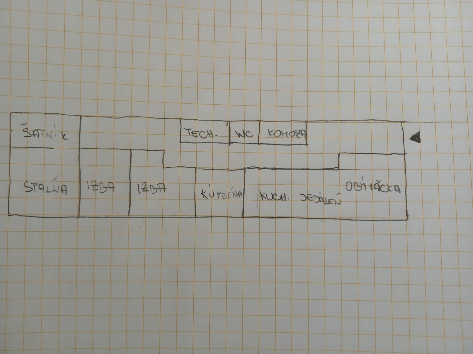

@janci1181 predpokladam ze si si presiel aj starsie diskusie, co si pamatam tak na niekolko uzkych domov som pisala postrehy. Uz ste doma 100percentne rozhodnuti pre poschodovy? Ja to teraz vidim u nasich doma co maju pohybove problemy, ze horne poschodie je uplne nevyuzite. My sice mame pozemok 16,5x49 m a dom v tvare Z alebo ako ho nazvat, v najsirsej casti ma 11,5 m (s velkou garazou) a v najuzsiej casti ma 6,9 m. Jedneho casu som ten nas podorys do jednej temy vyrovnala a schematicky ho prekreslila. Prikladam schemu. Este by bolo mozno dobre doplnit aj orientaciu toho pozemku.

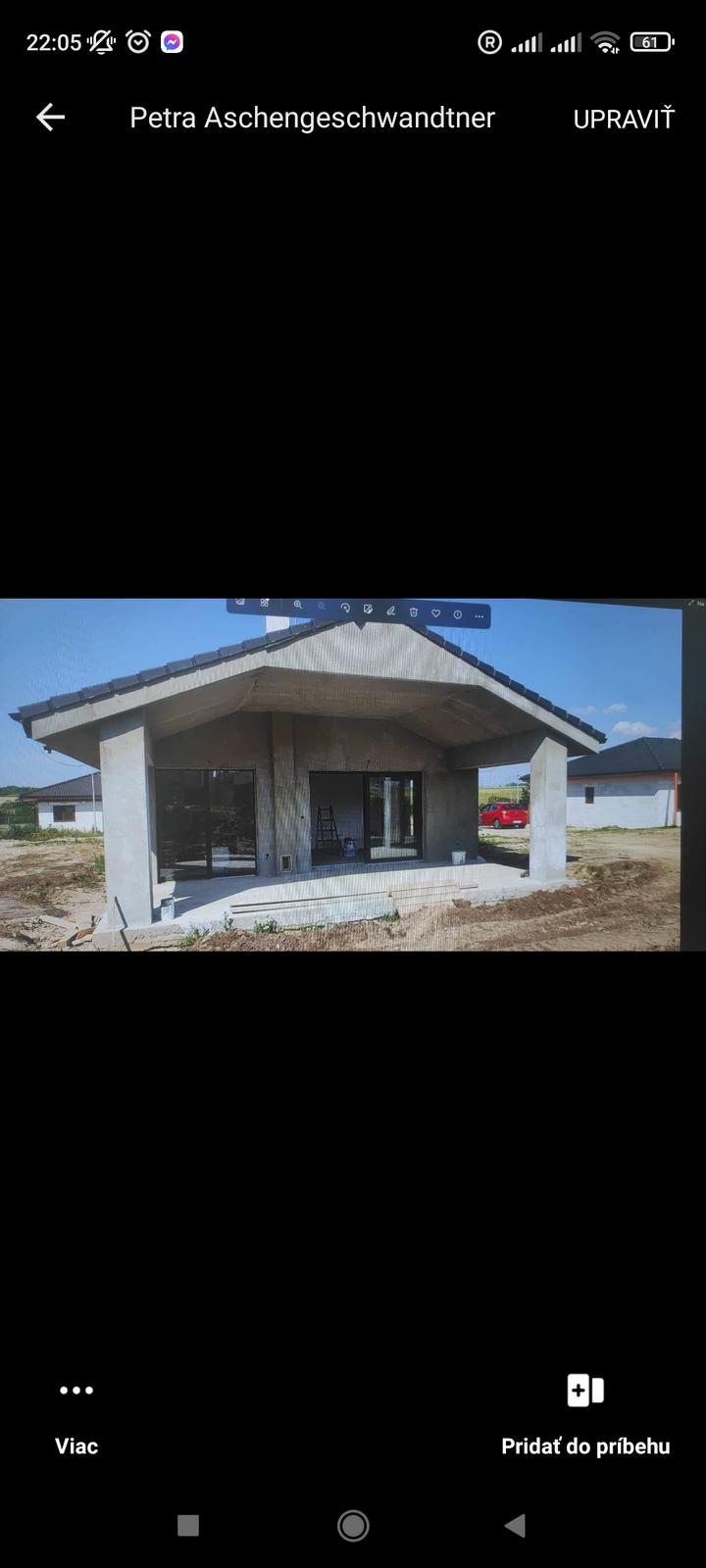

Ahojj mame rovnaku sirku pozemku aj dlzku, staviame bungalov so sedlovou strechou, mozem do spravy poslat viac foto a podorys🙂
Realna a buduca🙂

@bubbo otočili sme obývačku s kuchyňou
