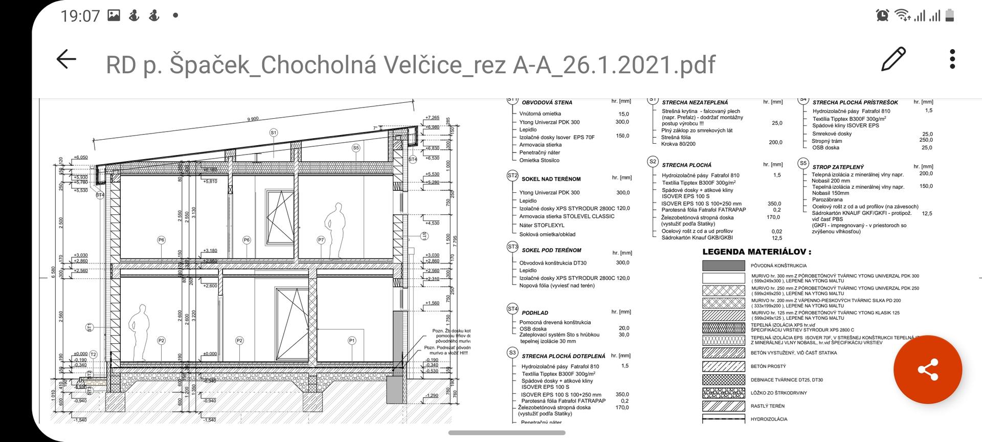

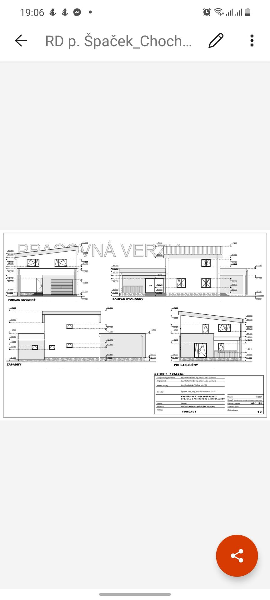

Dobrý deň, akurát finisujem s projektom, ide o dvojpodlažný RD, kde chcem rekuperaciu ale kvôli nej mám sadrokartonovy podhľad aj na prízemí, myslíte že je to v poriadku, alebo mám spraviť rekuperaciu v polystyrene nad dekou?? Popravde mne sa tam tie podhľady moc nehodia... Ďakujem za rady
No tie hrubky izolacii v podlahe mas divoke, ale to nie je predmetom otazky preto viac nekomentujem. Rozvody mozes (pri vhodnej hrubke) integrovat aj do podlahy prizemia. Tak isto aj nad deku ako uvazujes. Treba vsak mysliet na to - v oboch pripadoch- ze obdlznikove potrubie ma ovela vyssie tlakove straty ako okruhle. A samozrejme mysliet na prestupy v deke uz pri realizacii.
Pri rurach DN90 je potrebny priestor aspon 10cm + 3cm na UD profil. Menej sa neda, skusal som to 🙂 Pri plochych rurach je mozne priestor zmensit ale ako bolo spomenute vyssie, maju vyssie tlakove straty. V mojom projekte nebola planovana rekuperacia ale vedel som, ze ju tam dam, tak som na prizemi vymuroval o jeden rad tvarnic viac (+25cm). Spolu som dal 12 radov = 300cm. Strop som znizil o 16cm (12cm medzera, 3cm UD profil, cca 1cm SDK) a 25cm je izolacia podlahy + poter (18+6), +cca 1 na dlazbu. Finalnu vysku mam cca 258cm, co je myslim dost. Cize je tu moznost navysit vysku miestnosti a potom bez problemov dat SDK be straty finalnej vysky miestnosti.
10 cm potrubie môže spôsobovať hluk pri prevádzke
Ďakujem za vaše názory, vychádza mi s toho že tie podhľady by som mal nechať a do nich umiestniť rekuperaciu.
