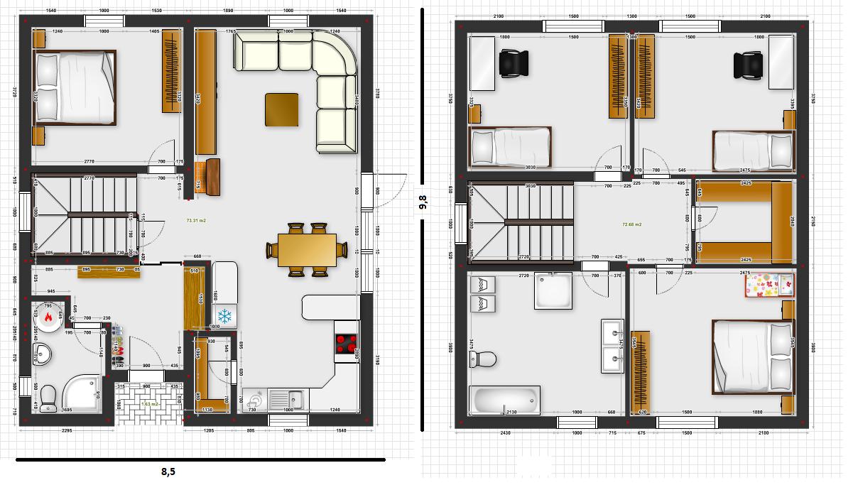

Prosim o vase nazory k projektu, dispozicne riesenie. Vchod do domu je orientovany na zapad, rozmery domu su 8x11. Dakujem za vsetky pripomienky :-)
plytvanie miestom, nereálne schodisko, konštrukčný systém je otázny bez nápadu - veľkú návratnosť vidím v tom, keď investujete peniaze do overovacích štúdii od profesionálov
@miro1234 Mne sa nevidi ani to plytvanie,ani nerealnost schodiska, ani konstrukcny system. Kamaratka ma takmer identicky dom. Nepaci sa mi ten celkovo dom ako taky, ale je aj realny, aj konstrukcne mozny.
hladali sme, hladali a nieco sme nasli. bud tento http://www.promiprojekt.sk/projekty/s... s tym ze vyrovnat vzadu mury, len neviem kam dat krb alebo tento http://www.eurolineslovakia.sk/sk/pro... len cena je akosi dost vysoka
kompakt 801 s upravami
trošku sme si s manželom kreslili. Vaše názory k tomuto projektu rada príjmem. čo by ste zmenili, upravili? ;-) ďakujem
@katuch Ja by som na to že väčšiu kúpeľňu ako je tá hore som hádam ani nevidel ale už je to lepšie ako to bolo
@martosko dali sme to zatial na polovicu, priecka sa bude asi posuvat, len presne este neviem ako mozu byt okna kvoli sklonu strechy
Veľmi klasický pôdorys, niekto by povedal, že overený - šak OK Jediná zmena oproti x- katalogovým projektom je to zádverie, a akurát tam vidno neskúsenosť v navrhovaní. Ešte potom nech niekto reálne to schodisko prerieši. Veľkááá rada pre všetkých - kreslite si pôdorys prízemia s celým pozemkom a so všetkým čo tam bude. Veď predsa o tom je rodinný dom - o pozemku, o exterieri- takto je to izolovaná záležitosť. Práve tam sa dajú nájsť špecifiká a krásne netradičnosti, ktoré nevyhnutne ovplyvnia dom a urobia z neho jedinečné dielo. Tieto pôdorysy sa toľko opakujú - ľudia boli nešťastní, že žili v panelákoch, každý v rovnakom byte a teraz tu staviame kopec podobných domov, akurát na odlíšenie pacneme na fasádu každý inú farbu a je vybavené
@miro1234 ked je nieco dobre preco je to potrebne menit?ak im tento vyhovuje vymenia ho za taky ktory im nevyhovuje len aby ho mali originalny?nepisem to lebo mame velmi podobny ale preto ze to nema logiku!

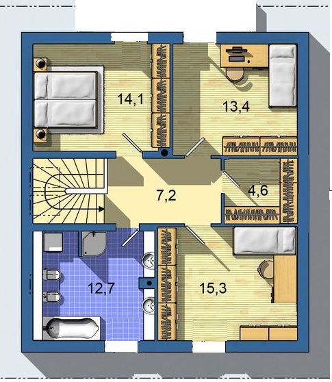

@katuch my sme vychádzali z tohto projektu pôvodne, možno vám pomôže v rozmýšľaní http://www.tooba.pl/projekt-domu-Brun...
@miro1234 pri hľadaní projektu sme mali určité požiadavky: mal byť poschodový, aby sme ušetrili miesto na pozemku, dom musí byť postavený min. 5 metrov od plotu, na prízemí sme chceli izbu pre hostí. Kedže orientácia vstupu je západ, tak nám toto vyšlo. Kuchyňu sme špekulovali mať aj vzadu ale kvôli vode, odpadu sme sa rozhodli ju dať do prednej časti. obývačku sme chceli na juh s terasou na túto stranu. Nevravím, že je tento náčrt bezchybný. Nevyštudovala som stavbarinu.Chcela som, aby mi ľudia na modrejstreche trošku poradili (viac hláv).Samozrejme tento náčrt musíme dať projektantovi, ktorí nám určite veci pomení . S nakreslením celého pozemku súhlasím. Zatiaľ sme to nedávali na papier.
@rasto7764 pre mňa je nepredstaviteľný pohľad na 5 dverí potom ako vystúpim na poschodie. Na velkej ploche sa nachádza kúpelňa so šatníkom a s chodbou, s takým priestorom sa dá pracovať a vytvoriť na poschodí aspoň nejaký pobytový spoločný priestor, mne sa to tam žiada, ale je to o prioritách, napísal som, že je to OK a zároveň som pridal svôj osobný názor na to. Dispozícia rodinného domu tak trochu ovplyvňuje aj správanie budúcich uživateľov, Viac otvorených a spoločných priestorov = rodina bude viac žiť spoločne, vela uzavretých samostatných izieb = každý bude žiť sám vo svojom kútiku. Hosťovská izba je pre mňa prežitok - priestor pre hostí umiestniš do spoločného priestoru a dômyselne vymyslíš dispozíciu tak aby sa domáci a hostia navzájom nevyrušovali v noci, prípadne možnosť väčších posúvných stieň, atď atď. Naozaj sa dá všeličo. Toto je pre mňa dinosaurus - prežitok, vedel by som uvádzať ešte vela príkladov, ako sa dá pracovať s funkciami a prevádzkou, ich spájanie a rozdelovanie, prípadne menenie v čase, ale to je o chcení, ľudia musia mať záujem o priestor a vnímať ho inak..

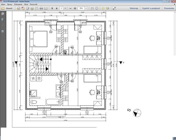

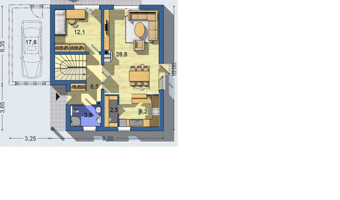

Zdravím obnovujem túto tému. Naše kreslenie sme nakoniec posunuli projektantovi, tak by som sa chcela s Vami o tom podeliť. Bola by som rada, ak by ste mi dali nejaké dobré rady :o). S projektantom stále diskutujeme, meníme. Prikladám pôdorys. Schodisko bude s odpočívadlom. Nejako sme sa zamotali s vchodom do domu. Je tam asi veľa dverí.Ďakujem za postrehy.

my sme sa nakoniec rozhodli pre hosťovskú. Zmenili by ste niečo na pôdoryse, ktorý som dala naposledy? Domček by mal mať pultovú strechu.

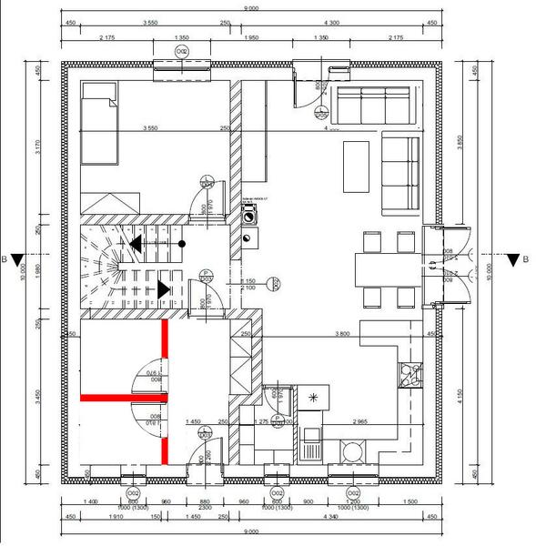

@katuch ahoj to zadverie s kupelkou a technickou sa mi zda take krkolomne. Kym sa dostanes do obyvacej izby s kuchynou musis prejst cez trojo dveri. S plnymi taskami z nakupov ako cez prekazkovu drahu :) Nebolo by lepsie to zjednodusit? Pripajam obrazok ako by sa to dalo zjednodusit. Pride mi to jednoduchsie a jasne, bez zbytocnych vyklenkov. Zaroven ziskas velke a pohodlnne zadverie.

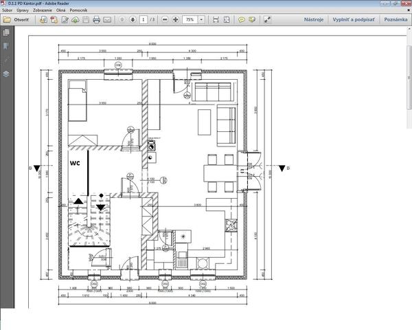

@clt tak sme to pôvodne mali. Ale nepáčilo sa mi že návšteva by mala isť na wc cez špinavú miestnosť, alebo niekto by sa sprchoval a by zo sprchy mal isť cez takúto miestnosť. Potom sme to mali celé otvorené technická + kúpelňa ale zasa v technickej sú samé rúrky a dajak sa mi to nepáčilo, preto vzniklo nám toto ale neviem asi to tiež nie je dobré.
@katuch tak mozes dat kupelnu blizsie k schodisku(vymenis ju s technickou) aj dvere do kupelne budu hned pri kraji a navsteva bude chodit len minimalne po zadveri. A dalsia vec, kolko krat do roka bude ta navsteva chodit do tej kupelky? Ak to nebude moc casto, tak by to mohla vydrzat :)
@clt asi to dame do vizualizacie a uvidime. Velkost okien je v poriadku?
@katuch a cisto teoreticky, neviem ako tam vychadzaju schody, ale ak by bola kupelna vedla schodiska mohli by ist dvere do nej pod schodiskom- ale neviem ako tam vychadzaju schody, a ci by sa tam zmestili pod nimi.
@clt manzel chce mat technicku co najblizsie ku krbu, takze vedla schodiska, ale ajto sme riesili ze pod schodami dvere do kupelky ale asi to nevyjde lebo to nam projektant zrusil
@katuch tak v tom pripade, budete musiet asi niekde spravit kompromis :) a len tak mimochodom, z akeho dovodu chce mat co najblizsie technicku ku krbu?

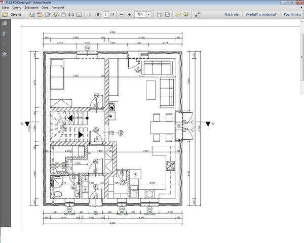

ja by som to asi takto riešil... Samozrejme v mierke a podobne - bolo to robené narýchlo
@katuch a samozrejme by sa tá prvá miestnosť ako technická zväčšila ešte o priestor o schodisko. Chodba by bola pekná veľká, menej dverí, lepšia komunikácia. WC dostatočne veľké aj na sprchu, prípadne zväčšiť hosťovskú miestnosť.
@xr22 no vyzera to naoko dobre len opat riesit horne poschodie, ale dakujem
