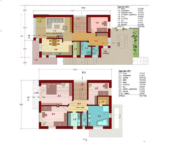

 Prosim o vase nazory k projektu, dispozicne riesenie. Vchod do domu je orientovany na zapad, rozmery domu su 8x11. Dakujem za vsetky pripomienky emoticon

 @katuch
mas tam vela hlucheho priestoru podla tych skic.
pozri na moj projekt, ja som planoval tak, aby som to aj vedel zaplatit v buducnosti emoticon

 @bozsky_kaja so spodkom pocitame, ze ked sa este potom v buducnosti spravi este jedna izba. Chceme tam dat este do rohu pocitac, ako pracovnu. Skor ma zaujimaju pripomienky technickeho riesenia ako vdialenost voda, odpad, umiestnenie okien. Zakladne podmienky boli ziadne stresne okno, ziadny vikier, jednoducha sedlova strecha

 @katuch naco su hore dve wc?vznika tam welka zbytocna chodba...skus pozriet moj album,mame nieco podobne len viac vyuzite emoticon

 @rasto7764 2 wc chce hlavne manzel. chodba by sa dala zmensit, ale zda sa mi ze je uz dost odkladacieho priestoru. tvoj projekt je dost podobny katalogovemu. chceli sme krb na chodbu a preto sa aj zvacsila chodba

 @katuch
ak mate rozpocet na takyto velky dom a paci sa vam to, chodte do toho. ta izba sa tam neskor nespravi, lebo si zvyknete na to miesto a nejako inak to zapracete nabytkom. standardne co sa neurobi hned, neurobi sa nikdy emoticon
ja som povedal vlastny nazor a vychadzal som z vlastnych potrieb, ako vy vychadzate zo svojich.

 @katuch krb sa da posunut a chodba zmensit.nas projekt je individualny.A preco wc dvakrat?resp.trikrat,este dole je jedno...je to na Tebe ale u mna skoda tolko miesta na chodbe,dal by sa vyuzit...

 niekto tu stavia tento dom, ktory je dispozicne lepsie rieseny: http://www.eurolineslovakia.sk/sk/projekty/rodinne-domy/detail-domu/RD-Rustikal-807.html
len hore nie su 2 kupelne, ale kupelna + satnik pekny vedla tej spalne.
Myslim, ze poschodovy dom by iste mal mat dole jednu izbu

 Nemyslím si, že je tam veľa hluchého priestoru. Dom je pekný, ak je "vzdušný"... emoticon
Na 2. strane 1 záložná izba na prízemí je na nezaplatenie. Predstav si, že si Tvoj manžel (alebo Ty) zlomí nohu a bude ju mať celú v sadre... To bude buď odpílený od rodiny a zavretý tam "hore", alebo bude polihovať po gaučoch v obývačke...(?) emoticon Alebo budete imobilného obra prenášať hore - dole...?
Mali sme imobilnú mamu - viem o čom hovorím...
A ešte 1 drobná pripomienka: nečakaj, že do toho šatníka hore pod šikminou niečo napraceš... Šatníková skriňa v podstreší by mala byť na stredových priečkach v osi domu. Sú projekty, čo to majú milo a vtipne vyriešené: http://www.eurolineslovakia.sk/sk/projekty/rodinne-domy/detail-rd-z-archivu/RD-Praktik-084.html (pozri to poschodie).

 Z mojho pohladu je ten priestor dole az extremne otvoreny, schodisko mas nekryte cize tam bude velka ozvena. moji rodiacia maju takto rieseny dom a katastrofa, vsetko sa tam ozyva, ked ide niekto po schodoch tak to akoby slony behali. Spalna na prizemi aj ked mala je na nezaplatenie. Mas priestor pre navstevy, pripadne ak sa budes musiet o niekoho dlhsie starat tak ma kazdy svoj priestor a nikto nikoho neobtazuje a neubera mu z priestoru.
Hore mate zbytocne vela nevyuziteho priestoru a mat velku kupelnu zo zachodom plus este jeden zachod sa mi zda zbytocne, v kupelni by som zachod vynechala a neak sa pohrala s priestorom.

 @katuch isto uz budes neskor murovat steny a tahat kable. Sprav dole izbu hned a jie tak blbo v rohu obyvacky ved je to blbost. Schody su dost roztahane, ten komin bude trochu divny ked pojde hore na poschodi len taky stlp, hore chodba velka len kvoli blbim schodom. Na juh ziadne okno? Okna horebpodla mna male bude tma tak isto dole, ziadne dvere medzi vchodom, tam by sa daco zislo. Tiez neviem ako statika, mas tam velky priestor bez nosnej priecky dole. Je vela takychto prijektov dobre riesenych podovnych ako ty. Vchod vedla izba ktoru chces a hore, ber taky totoje divne.

 @rasto7764 manzelovi sa paci mat krb na chodbe aby teplo islo hore, je to potom na ukor izieb a chodby, to je pravda. Ako by sa dal posunut krb? My sme vychadzali z tohto projektu : http://prodom.sk/?p=projekty&project=347
ale mne sa zdal , ze je maly, tak sme sa zacali trosku hrat s rozmermi a toto nam vyslo. Chcela som mat spajzku, lebo teraz ju mame a je to dobra vec. Stresne okna som nechcela , preto nie suhore okna na juh

 @leonardom ja som hlavne tam chcela dat nejaku skrinu, aby som nemusela chodit na chodbu po saty aby som sa mohla obliect. Najradsej by som dala skrinu tam ako je telka

 @katuch Sorry, ale ten pôvodný prodomácky projekt je dispozične omnoho lepší.
7 m šírka = na užšie parcely. Aj na tie šatníkové skrine v osi domu na poschodí projektant pamätal.
Ale však o nič nejde. Ten Tvoj koncept aj tak musí prekresliť projektant s okrúhlou pečiatkou a ak má v sebe aspoň štipku profesionálnej cti, ešte Ti to doladí a od nepremyslených zásahov Ťa odhovorí... emoticon

 @dulius ahoj dulius, teraz som som poriadne pozrela rustikal807. Fakt nema chybu ale predpokladam ze ta cena 136800 eur je aj realna a to je dost. hodil by sa aj na nas pozemok. je super

 @katuch je fajn .... a postavit sa da podla mna lacnejsie urcite ...

 Chybí uzavřené zádveří. Jak poznáš, když někdo vejde do domu? V patře tě olízne ledový vzduch.
Myslím, že záchod by měl být od kuchyně oddělen dvěma dveřmi.
Společenská část je přehnaně velká.
Jaká je orientace k světovým stranám? Nízké západní slunce není v kuchyni příjemné.
V ložnici Vás bude rušit hluk z koupelny.
Horní hala bude dost tmavá.

 Dakujem za pripomienky.s manzelom zaciname zvazovat izbu na prizemi,takze sme opat na zaciatku emoticon .len rozmyslam ze potom ci na poschodi nastaci mat len 2 izby.paci sa mi tento http://prodom.sk/?p=projekty&project=400
Len ci nie je hlupost mat izbu nad garazou.

 @tomasycek orientacia vstupu je na zapad
5. sep 2015 o 21:55  • Odpovedz  •  Páči sa mi to
nikusssik
68
Registrovala sa 15. februára 2013 na modrastrecha.sk. Pridala 160 príspevkov. Má 14 priateľov.
  • Staviam dom
    dolny kubin, okres Dolný Kubín
nikusssik
68
  • Staviam dom
 my sme dali aj dole izbu, už máme dolné priečky a najskôr som sa bála, či to nebude malé, ale priestoru je habadej...chodba síce nieje veľká, ale ostatný priestor, aj kotolňa je úplne v pohode...tam sa ešte tiež s nejakými vecami popraceme....hore tri veľké izby, aj osobitné wc....kukni projetk...rozmer máme 8,5x11,5
5. sep 2015 o 22:11  •  stavia dom  • Odpovedz  •  Páči sa mi to
katuch
Registroval sa 3. decembra 2007 na mojasvadba.sk. Na modrastrecha.sk pridal 61 príspevkov. Má 2 priateľov.
katuch
 @nikusssik tvoj projekt som uz davnejsie pozerala, len my sme sa chceli zmestit do podorysu 8*11. Pozerame opat dalsie projekty, opat sme na zaciatku
7. sep 2015 o 12:38  • Odpovedz  •  Páči sa mi to
dulius
Registroval sa 4. augusta 2008 na modrastrecha.sk. Pridal 617 príspevkov. Má 3 priateľov. Okres Košice-okolie.
dulius
 @katuch Zalezi od toho, kolko mate a chcete mat deti ... ak minimalne dve, tak urcite by som dal dole 1 izbu a hore 3 ... dolna izba bude kvazy pracovna/hostovska a hore spalna + pre 2 deti izby ... myslim, ze jedna izba sa stale zide, aj kebyze mate len 1 dieta emoticon ... dokonca pozeram, ze @matomaska ma dole izbu a hore 4, hehe ... napriklad taka jedna izba ako herna (pingpongovy stol, ... = parada)
7. sep 2015 o 12:47  • Odpovedz  •  Páči sa mi to
matomaska
Registroval sa 12. marca 2015 na modrastrecha.sk. Pridal 40 príspevkov. Má 1 priateľa.
matomaska
 @dulius Noo už teraz 2 deti a možno ich bude v budúcnosti aj viac. Jedna izba vždy na haraburdy, poprípade samostatný šatník na sezónne veci.
7. sep 2015 o 14:02  • Odpovedz  •  Páči sa mi to
