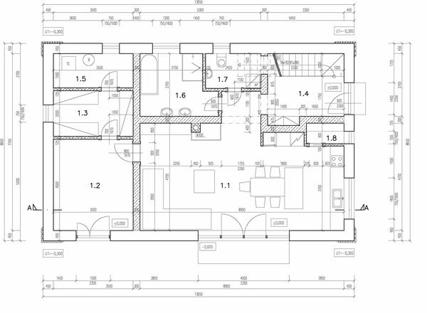

 Ahojte,
chcel by som Vás požiadať o konštruktívnu kritiku projektu.
S priateľkou sme s projektom spokojní, ale vždy sa nájdu dobré rady a odporúčania najmä z praktického hľadiska.
Projekt bude trošku zmenené, t.j. do technickej miestnosti sa pôjde cez kúpeľnu a bude tam aj práčka. WC sa zmenší, t.j. nebude výsek v kúpelni.
Ďakujeme.

 @xr22 schodisko mate velmi zle vyriesene - odporucal by som dat niekde inde =cele to prerobit

 schodisko je kvôli súkromiu na chodbe, aby nerušilo, nakoľko na poschodí bude pracovňa + pod ním bude úložný priestor, + nachádza sa na severnej strane, t.j. optimum, + bude schované tak povediac za vstavanou skriňou, kedy ak budú otvorené dvere bude schodisko vidieť, resp. iba vstup na schody a pri uzavretých dverách to bude vyzerať, že tam v podstate nie je.

 k tomu schodisku iba tolko: budete mat jeden problem, najma v zime, ked budete mat v predsieni mokru obuv, natecene mlacky a spinu, tak vzdy ked niekto pojde na poschodie bude musiet tadeto prejst, co moze byt neprijemne pocitovo a tiez budete roznasat spinu po dome. Ale mozno u vas nepada sneh, alebo mate velke prestresenie pred vchodom, alebo vam to jednoducho vadit nebude.

s tým súhlasím môže to byť pravda, bude podlahové, čo čiastočne tie mokré podlahy vyrieši, rovnako bude aj veľké prekrytie, nakoľko vedľa domu je prístrešok pre auto spojený s domom, čo samozrejme nevylučuje roznášanie špiny - t.j. súhlasím, jednoducho sme chceli mať súkromie dole a aby mali aj deti svoje súkromie hore... + kancelária teda

 no z obrázkom to vyzerá lepšie...ja myslím, že fajn...

 @xr22 a este jedna drobnost, ale tiez zavisi cisto od vas - spodne WC a kupelna nie je uplne dobre, ked su dvermi priamo spojene s obytnym priestorom, kvoli vlhkosti, zvukom, zapachu a aj sukromiu.
a v miestnosti 2.2 mate okno uplne na rohu steny, nemusi byt dobre, ak tam budete chciet dat zaclony alebo zavesy - nemate ich kde nabok odhrnut.
Horny balkon asi nevyuzijete, pojde asi len o dizajnovy doplnok a na tienenie spodneho okna. Trochu predrazi stavbu, ak budete chciet dobre eliminovat tepelne mosty.
Ak chcete mat TV, kde ho planujete dat?
Komin nie je rozumnejsie viest cez 2.5, nez cez 2.2?

 @xr22 balkon hore je absolutna zbytocnost a iba komplikuje a predrazuje stavbu. Na to aky velky relativne dom - male zadverie, ziadna velkorysost a obyvackokuchyna tiez napratana na hranicu unosnosti. Vobec sa mi nepaci ze clovek vo vasej obyvacke sedi chrbtom od okna. Podla mna notoricka chyba v takmer kazdom plane co tu vidavam.

krb nakoniec nebude, a balkón je kvôli tieneniu a ako dizajnový prvok.. rozmýšľame o jeho odstránení...

zádverie sa mi zdá celkom prijateľné, je pravda, že obývačko-kuchyňa už nie, ale nedalo sa to nafúknuť :(, uvažoval som o zúžení spálne a aj kúpelne...

 @xr22 cim budete kurit? opravujem: teraz pozeram ze pises ze odstranis krb, chcel som prave to navrhnut na ziskanie priestoru

TC, Rekuperácia a solár - samozrejme to je zatiaľ predstava, ktorá sa bude odvíjať od zostatku na konte emoticon
ten krb sme kvôli tomu odstránili

 @xr22 vykasli sa na krb, je to o nicom, plno bordelu z toho a clovek si k tomu sadne aj tak len na Vianoce, to mozes aj na navsteve. otoc to sedenie do rohu miestnosti nech sa pozerate pekne von do zahrady. Pozerat do stien mozu ti v panelakoch co sa neda ani von pozret na to strasne okolie. Aj tie dvere do izby tym padom mozes posunut smerom k oknu dole, bude to lepsie tiez

v tom máš pravdu, preto sme krb zavrhli, za tú cenu vianocnej romantiky to nestojí emoticon...
Umiestnenie sedacky je fajn nápad, je pravda ze lepsie sa bude pozerať na zelen nez na stenu..

 @xr22 som rad, ze si sa neurazil a zobral vec konstruktivne. Keby som nehovoril zo skusenosti, tak mlcim ako hrob. Ale aj ja som urobil takuto zmenu a plna spokojnost. Navyse pri plazma televizoroch mat tv naproti oknu je katastrofa, vsetko sa odraza. S tym balkonom si to tiez rozmyslite. Mat ho len na tienenie je zbytocny luxus, existuje x moznosti ako vyriesit pristresok, trebars aj markiza ktoru naprogramujes tak, aby sa sama vytiahla ked svieti slnko a stiahla ked zajde.

snowy práve preto som to sem poslal a som ti v podstate vdacny, ja hladam ludi co vedia aj kritizovat nie iba pocvhalit, inak by som to ukazal iba rodicom emoticon... Balkon neviem ci dam - ci ukecam priatelku - sú tam hore franc. okna ktore si neviem predstavit ani ja bez balkona.. je pravda ze to bude drahsie, ale.... vies dom je na cely zivot...

 @xr22 ved prave. Vidis tie francuzske okna to ano, ak odstranis balkon, tie musia ist tiez prec...to ani ja neuznavam, povedz priatelke ze tie francuzske okna nech budete co budete robit aj tak v zime to ma vacsiu nachylnost kondenzovat, voda steka potom treba to utierat...no a tak. Lepsie je dat trebars aj sirsie, velkorysejsie okna hore. Aj lepsie sa izba zariaduje pri normalnych oknach.

 o tých oknách to samozrejme vieme, mali sme variantu aj bez balkona a vyzeralo to hrozne, takto je to ucelene, lepšie to vyzera, aj keď primarnou úlohou domu nie je vzhlad, samozrejme sa ale aj toto riesi takze balkon asi zostane emoticon... ale aj tak dikes kámo...

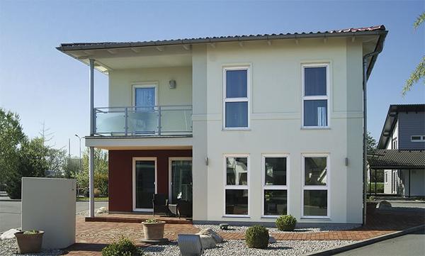

 inak aj framcuzske okna sa daju aj bez balkona, staci zabradlie, alebo rozdelit okno na 2 casti - spodna pevna a horna otvarava, umyvat sa to da, sice krkolomne, ale da.

zdá sa mi to nepraktické a neúčelné, keď francúzske okno tak normálne, aby sa dalo ísť von, francúzsky balkon je podla mna blbovina, nemá opodstatnenie...

 @margarita je to hruza, sorry. Nestaviam dom aby si tam zena krky dolamala pri systeme aky navrhujete. Tam kde neni balkon treba normalne okno a nie fraNcuzske... Svetla v izbe vam to viac nenarobi a izba sa navyse tazsie zariaduje.

 @snowy66 nam to praveze vyhovuje, v tej izbe sa nam to celkom paci a fasada s malym oknom by vyzerala horsie. Ale inak suhlasim, ked na to nie je nejaky zvlastny dovod, treba normalne okna, alebo balkon. Nas k tomu viedol najma vonkajsi vzhlad celeho domu

 @margarita sak robte co chcete ale dom staviam na to aby som v nom pohodlne byval a nie aby som sa zvonka na nom kochal. Ten vyrez fotku co ste dali vobec nenaznacuje ze by to vyzeralo horsie keby tam bolo normalne okno.

 tak zas my chceme byvat v dome, co je aj zvonka pekny emoticon
nas zatial nema fasadu, a vyzera zatial hrozne, ale v Rakusku su take domy s takymi oknami celkom bezne:

 Balkon na dome su jednak vyhodene peniaze a uplna zbytocnost, nebudete tam chodit, len ak umyvat podlahu a okadene zabradlie od vtakov. Fr.okna z malym zabradlim je bezne riesenie na poschodiach modernych domov. Koly nim tam pchat balkon je blbost. Dnes je bezne davat aj cele sklenene steny na poschodia,nielen okna po zem.

No ide o tom ze RD je vecou najmä preferencii vlastnika, resp. stavebníka, mne by vadilo to umývanie a praktická cast, a druhá vec, je ze sa nám s priatelkou nepácia delené sklá, najradsej by sme mali aj 2 metrové bez predelu, ale v SR je to zatial veeelmi drahé.
Ale ako hovorím, ak sa to páci Vám a vyhovuje Vám to, tak si to treba dat, lebo to bude Vás dom... My sme názor na to, co bolo pre nás to pravé viac-krát zmenili najmä po odporúcaniach ludí, ktorí majú skúsenosti...

 @xr22 tak tak,
ostatne, ved sa tu snazime pomoct Tebe s navrhom, aby si to mal co najlepsie
