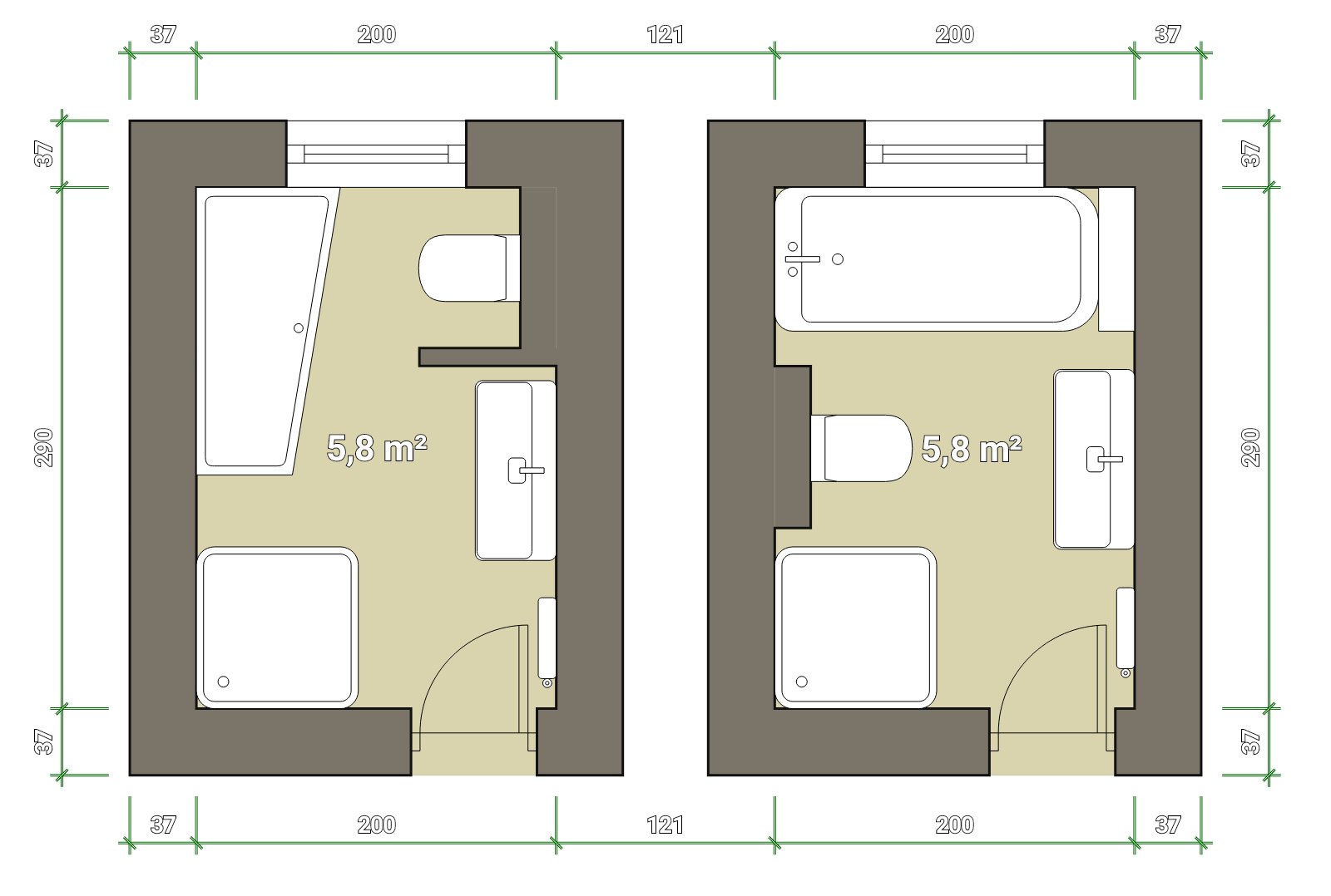

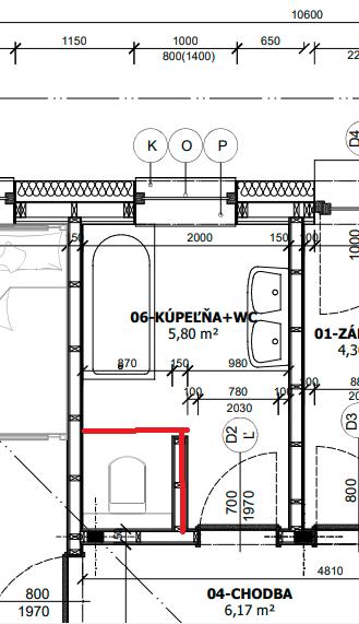

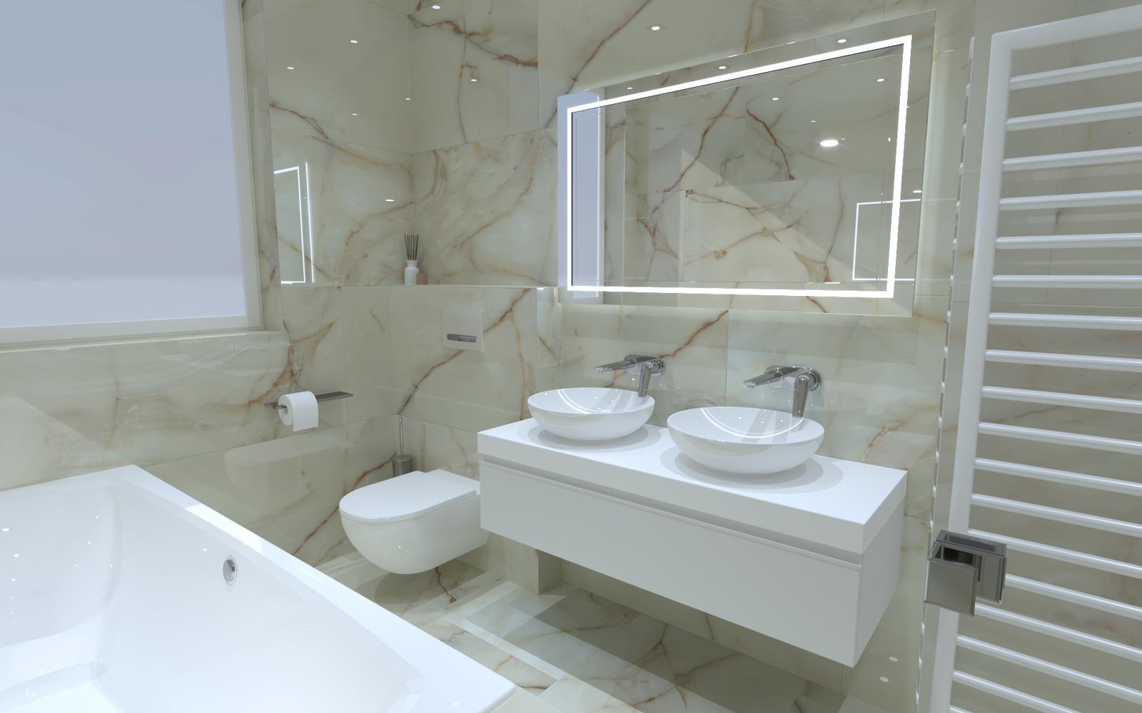

Dobrý deň. Idem si sem po radu, je reálne možné zrealizovať takúto kúpeľňu, aby bola aj funkčná a pohodlná? Tam, kde je teraz zaznačené wc, by som prijala sprchový kút, umývadlá by som rada posunula a wc dala vedľa vane/umývadla. Toto je len moja predstava, neviem ako inak by sa to tam dalo všetko napratať a či vôbec. Ďakujem za všetky rady a postrehy.
Jasne ze to tam vojde, staci zrusit ten dvojumyvadlovy nezmysel
Akože posunúť by sa to dalo ale wc by som vedľa vane nedával, to je také, neviem. Keby bolo len jedno umývadlo a vedľa toho wc?
Ahoj. Vana v podoryse ma aky rozmer?
Skor ta prva moznost. Pri tej druhej mi to wc pride take, tam uprostred vsetkeho nie prave vabne na pohlad.
@habit Chcela by som aspoň širšie umývadlo (aspoň 80cm), ak už aj dvoj nie. Mne tam osobne vychádza to umývadlo aj vedľa. Aktuálne máme na byte kúpeľňu v rozmeroch 1,7x2,7 a máme tam práčku, bojler, umývadlo, skrinku, vaňu rohovú, wc a zmestíme sa 😄 V domu na práčku, odkladací priestor, bojler bude technická.
@lenkito10 V podstate ešte žiadny,moja požiadavka je len vaňa, môže byť aj maličká. Ide mi o psov, deti a občas si potrebujem namočiť kĺby, preto chcem/potrebujem vaňu. A hlavne mi dlhodobo nevyhovuje na sprchovanie kút.
@tina1719 tak ono pomestit vies kadeco, ale mne by sa to zase nejak nepacilo, keby to bolo vsetko na sebe natrieskane a nedalo sa tam normalne pohnut. ze by som hned vedla vane mala wc, alebo sa nemohla poriadne poutierat, lebo mi bude zavadzat umyvadlo. nestacila by potom teda taka vana zo zastenou? vsak aj v takej sa da len osprchovat.
@placika pre mňa kľudne aj bez sprchy, sprcha je bohužiaľ, ale mužova požiadavka. chceli by sme v podstate len sklenú zástenu, čiže walk in ... no možno budeme ešte prekopávať celý pôdorys domu a nakoniec spravíme dve malé kúpeľne... i keď tomu by som sa vyhla najradšej
@tina1719 v tomto som na tvojej strane, dve male kupelne mi pridu ako zbytocne, radsej jednu vacsiu a teda poriadne premysliet tie moznosti.
hej jasne, to uz by bola taka robota navyse a asi aj zbytocne, ved si myslim ze sa da dohodnut pokial chces vanu tak ju spravit so zastenou, nech to muz berie ako sprchovy kut nie? predsa len je to praktickejsie.
zrusila by som to dvojumyvadlo, pri takej rozlohe kupelne mi pride proste zbytocne, to si tam radsej kupne dlhsie nejaku 80 napriklad alebo ako vravi placika uspokojit sa radsej s jednou vacsou
Ked dom este nestoji, tak si zvacsite kupelnu, alebo 2 male. Na walk in sprchu treba aspon 120 cm zastenu.

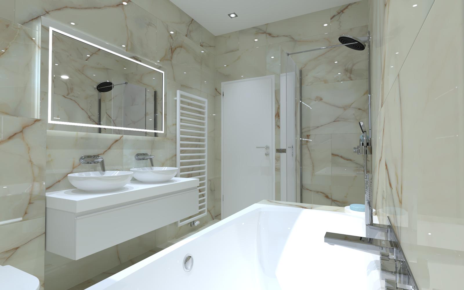

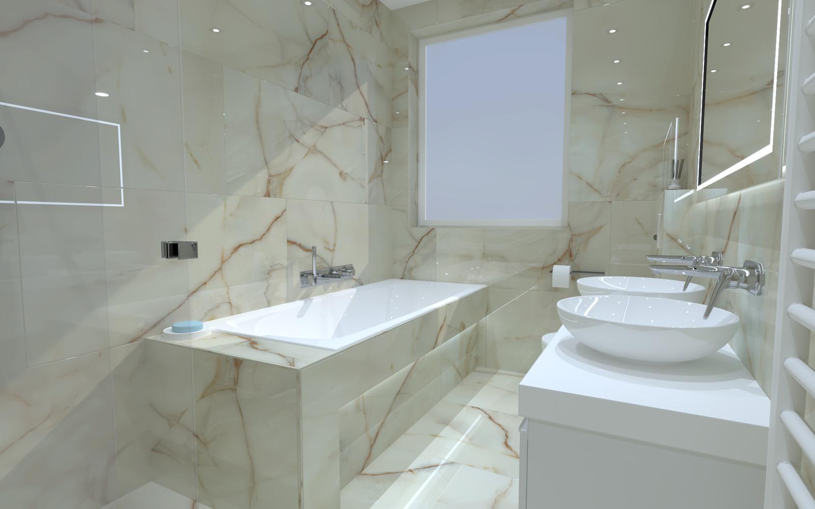

Nieco podobne sme teraz riesili...
@onik klobuk dole ten obklad je paradny
@onik nie je tam ten sprchový moc natesno s vaňou?
@onik aké sú rozmery tejto kúpeľne?
310 dlzka, 200 sirka
ten sprchac je posuvny walk in, teda dvere sa daju stlacit na cca 70cm, a pri sprchovani roztiahnut na 130 cca.
toto
@onik a nie je "tesno" medzi vaňou a wc. Vaňa minimálne 70cm, wc takisto pod 70cm aj s nádržkou nebude. Ostane "až" 60cm medzera. Stačí?
geberit zamurovany oblozeny 16cm, WC misa 48cm. vaňa 170x70, zostalo tam 66cm. Dostatocne... (viac ako býva v panelákových jadrách 🙂 U tina1719 by som zvazil schovat geberit do priecky, vyzera "dutá"...
@onik wow, máte to super. Môžem sa spýtať odkiaľ máte tie posuvné dvere?
@tamrar Veď keď to inak nepôjde, bude to asi musieť prežiť on. 😄
@tina1719 heh asi tak nejak, moc toho na vyber aj tak nema
@onik veľmi elegantne vyriešené, dispozične aj výberom materiálov.
@tina1719 riešenie kúpeľne od @onik je presne to, čo potrebuješ vo svojom priestore poriesiť... je to dispozične čisté riešenie. Myslím, že rozmery sú veľmi podobné tvojim... takže niet nad čím rozmýšľať 😊 je to dokonale, názorne a môžeš tie fotky z jej realizácie ukázať aj manželovi 😁 Osobne si myslím, že ak v domácnosti žije viac ako jeden človek... tak to ďalšie umývadlo v takejto spoločnej kúpeľni je dobra voľba... predpokladám, že máte aj ďalšie samostatné WC v rámci pôdorysu rodinného domu. Osobne som z praktického hľadiska, pri viacerých členoch domácnosti za samostatné wc (mimo kupelne).
