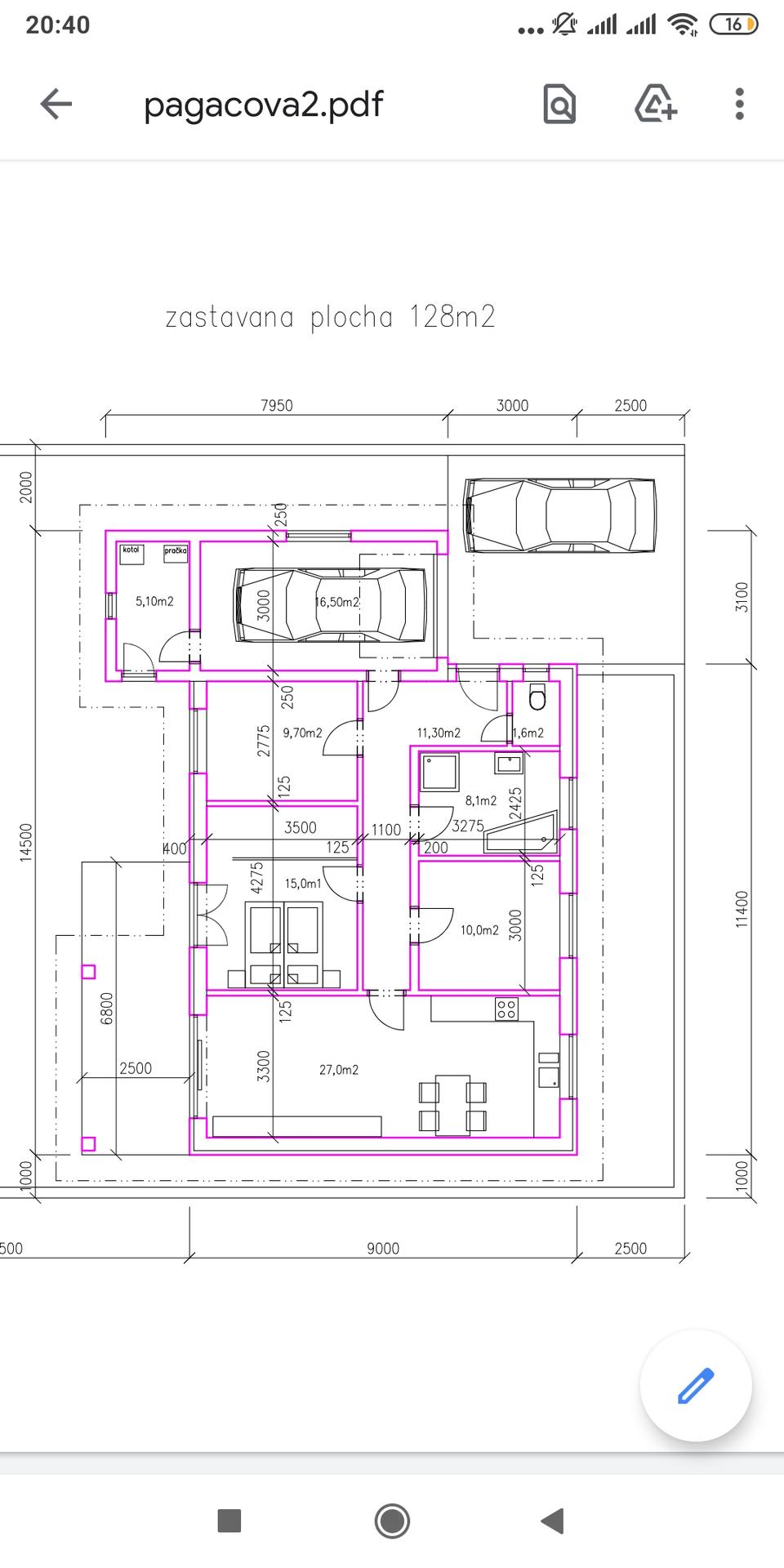

Ahojte, chcela by som sa spýtať čo by ste zmenili na našom projekte. Rozmer pozemku máme 350 m2. Chcela by som počuť názor hlavne na veľkosť obývačka a kuchyňa a či je vhodné mať vchod z boku?
Ahoj. Je to vsetko miniaturne. Velmi miniaturne. Na zahradu vam zostane velmi malo, neviem ci si to uvedomujete. Kam odlozite kabaty/topanky pri prichode? Zmesti sa vam tam mozno mini skrina. Chodit na wc cez zadverie... Pracka neprakticke miesto... Rozvody vody... V kupelni prehodit vanu s umyvadlom- priamy pristup k umyvadlu. Izby 10m2 je minimum, no mozu postacit. Priecka v spalni zabera zbytocne miesto, aky hlboky bude satnik aby si z neho vycuvala? Vstavana skrina by bolo rozumnejsie riesenie a zostalo by par cm na tu malu izbu. Ta priecka je tam na obalamutie klienta. Sirka 330 v obyvacke je velmi malo. Pod 400 nechodte. Od 450 za ona byt pohodlne. Vezmite meter a merajte. Prehadzujte nabytok kde teraz byvate... Kde ma byt chladnicka, chcete ruru vo vyske, potravinovu skrinu? Preco nie je okno pri stole? Nie som proti garazi ale v takomto pripade tam nebudete parkovat auto, ak je uz zastavanost plna, nechala by som polgaraz na bicycle, nastroje a ostatok. Pozemok 350m2 je vhodnejsi na poschodovy dom.
@simona_simka_pagacova Ahoj, nevidím síce orientáciu na svetové strany ale dispozične to vyzerá na celkom príjemne riešené. Ak si človek odmyslí garáž tak je to taký bytík, ale za mňa celkom rozumne vymyslený. Dobré je to že máte samostatné WC a technická miestnosť je mimo časti kde sa zdržuješ. Hluk kotla či pračky tak nebude rušiť. Pri pohľade na pôdorys vstupnej chodby neviem kam by som dal napríklad rolldoor pre oblečenie. Stačilo by sa pritom pohrať napríklad s dverami do WC. Tiež z vlastnej skúsenosti odporúčam ak sa dá, urobiť si širšiu garáž a bočné dvere na garáži, ale to je od vlastnej preferencie.
My máme pozemok 380m2,ale máme poschodový dom. Neviem si predstaviť tu mať bungalov,neostal by skoro žiadny dvor okolo. Obývačko-jedáleň-kuchyňu máme 37,8m2 a je to tak akurát,neviem si predstaviť menšiu. Keďže máme izby na poschodí,je oddelená nočná časť od dennej a nerušíme sa navzájom.
@simona_simka_pagacova Priklanam sa k lenkito10, ten pozemok je vhodny na poschodovy dom, je to strasne male. Aby ste nelutovali potom. Umiestnenie pracky total neprakticke. A garaz malinka tiez. Z toho bude kumbal na veci casom ako budu pribudat.
