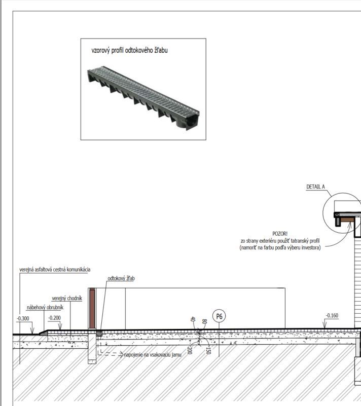

@naty0159 Keď píšeš otázku, tak treba napísať všetky podstatné veci. Ty vieš všetky informácie, ale my nevieme o tvojom prípade absolútne nič. Nevieme čo ideš stavať, kde ideš stavať, na akom úrade ti čo povedali a na akú cestu sa ideš pripájať. Tipujem, že ideš stavať dom na nejakom pozemku. Tento pozemok je asi pri ceste. Potom logicky budeš vchádzať na svoj pozemok k svojmu domu z nejakej cesty. Z tej cesty musí byť urobený nejaký vjadz na tvoj pozemok, nejako musí byť tvoj pozemok napojený na tú cestu. A to napojenie potrebuje vidieť stavebný úrad - nevieme, či je tam nejaké prevýšenie tvojho pozemku vzhľadom k ceste, ako ďaleko je tvoj pozemok od cestnej komunikácie - či napr. nebudeš jazdiť cez chodník, cez nejakú zatrávnenú plochu... možno je tvoj pozemok 2 metre od cesty, ako vyriešiš tie 2 metre? Nedala si nákres, ani fotku. To napojenie pozemku na cestu ti mal spraviť už projektant v projekte. Takto si musíš nájsť iného projketanta, ktorý ten výkres dorobí. Aby si videla, ako by to malo vyzerať, ti pripájam, ako to mne urobili. Ale ja som sa pripájal na súkromnú komunikáciu, kde som mal podiel 1/11. Ak sa ty pripájaš na verejnú komunkáciu vo vlastníctve obce alebo správy ciesť, tak budeš musieť mať povolenie ešte aj od správcu komunikácie, že sa môžeš pripojiť. A ak je to nebodaj mimo obce, tak tam to tak ľahké ani nebude - to by si musela vybudovať križovatku, alebo minimálne odbáčací pruh z cesty na tvoj pozemok.
