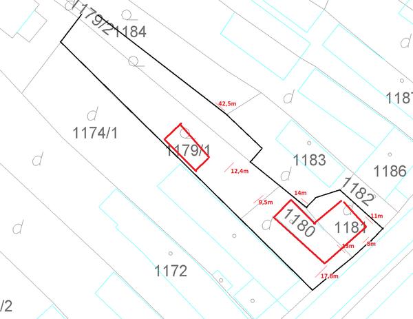

@bozsky_kaja @lenka_21 Zasielam ukazku pozemku aj s osadenim domu... - Dom chcem stavat na mieste, kde maju parcely ako taky rozumny rozmer na stavbu domu, celkovo je pozemok velmi uzky - Dom ako je osadeny, ma najkratsiu cestu k IS. IS a verejna komunikacia vpravo dole - V strede je pozemok uzsi o 5,5 m, vzadu este viac - Prve dve parcely (pravo dole) su stavebne, ostatne su iba zahrady - V strede pozemku stavat nechcem, pretoze tam na oboch stranach susedia maju hospodarske zvierata, nemam chut mat rovno pod oknami hnoj a sliepky - So susedom vpravo som sa dohodol, ze nebude problem staviat dom blizsie k jeho pozemku - Vlavo od domu chcem pristresok na auto + moznost prejst do vnutra pozemku s minibagrom, pripadne inou mensou technikou

@lordxor ten pozemok je cista tragedia. tam nikdy nebudes mat dom, ktory by mal dostatok svetla kvoli susedovi 1174/1. predpokladam, ze ma 2podlazny, alebo vysoku sedlovu strechu. ja by som hladal iny pozemok, lebo dom je velka investicia a fakt nechcem byvat v niecom, co bude tmave a depresivne. MOZNO by tu bolo kompromisne, resp. trosku menej horsie riesenie. nalepit dom na suseda 1174/1, zospodu prechod pre auto dozadu (branu), nad nou plnohodnotne poschodie a tam urobit obyvacku, ktora by mala dostatok svetla. na prizemi to nevies urobit tak, aby si vedel este aj prechadzat autom na pozemok. idealne rozdelenie je: spalne vychod - zobudi ta ranne slnko a vecer tam nemas prehriaty vzduch kuchyna tiez obyvacka zapad - vecer tam travis vacsinu casu. bez projektanta to vsak tazko vyriesis.
@bozsky_kaja Suhlasim, ten pozemok je problematicky... Ale je zadarmo (po rodicoch), co je vela usetrenych penazi.... Naviac sa nachadza v uplnom centre obce, co je dalsi bonus. Podobne pozemky sa tu v okoli hybu okolo 35 - 50 euro / meter, co su uz slusne palky... To nalepenie by som na suseda nerobil, pretoze je to stary dom, ktory chatra.... A bude chatrat dalej (asi 11 majitelov?) ... Zas to neberiem ako uplnu tragediu, na tej ulici je postavnych niekolko desiatok domov a normalne funguju a ziju :) ... treba tomu len prisposobit dispoziciu. Ked si zoberiem ze kolko ludi zije v bytoch, ktore kolkom dokola zatienene dalsimi panelakmi. Ved aj ja tak zijem teraz a nemam pocit, ze by som sa citil deprimovany :) Ono najviac slnka chytim vpredu, nieco malinko po bokoch (cez stresne okna) akurát v zadu to bude o ničom... Tak co uz... Budem sa chodit slnit hlbsie do zahrady :) ... tam kolkom dokola nie je ziadna stavba, takze zo vsetkych stran tam bude piect :)
Ked to mas v centre obce v starej zastavbe, mozes dostat povolenie ist blizsie k susedovi ako je podla zakona, na zaklade odvolaniasa na stiesnene podmienky. Ale suhlas tento pozemok chce sikovneho architekta. A urcite kuchynu k terase co najblizsie.
@lordxor slusne palky :-D ja som kupil s pripojkami za cca 90e/m2 a cez ulicu sa mi predavaju po 145e/m2. a to som na okraji dediny. nalepenie som nemyslel doslovne. nechas tam nejaky priestor, postavis to pevne a olepis polystyrenom. porozmyslaj o mojom navrhu.
@lordxor Ja na tvojom mieste kým začnem kresliť pôdorysy by som si zašiel na obecný úrad spýtať sa či sa tam dá stavať a čo sa tam dá postaviť. Môj osobný názor držal by som sa pôvodnej architektúry úzkych a dlhých prízemných domov s valbovou alebo sedlovou strechou, predsa len jediné časti obcí ktoré majú ešte svoj charakter sú centrá a napchať tam niečo úplne iné bude ako päsť na oko. Komplikáciu vidím s tým prechodom pre auto to je cez tú najužšiu časť nemožné. Čo sa týka tvojich návrhov tá naj užšia časť či už to bola obývačka alebo jedáleň mala z vonku šírku 4 metre to je vnútorný rozmer cca 3 a to je málo, dal by sa tam navrhnúť dom na šírku cca 7 metrov ale v tej najužšej časti autom do zadu neprejdeš.
@bozsky_kaja Tak ked na to mas, tak nie je problem :) No ked nad tym viac a viac rozmyslam, tak ten tvoj napad ma nieco seba :D . Urcite si to rozkreslim. @martosko Uz som sa bol pytat, nemal by to byt problem, pokial si nedam okna z obytnej miestnosti na tu stranu, kde ich ma sused... Vieda prizmurit oci :) Tak isto susedia nemaju s tym problem. S tym autom problem nevidim... tam by mal byt dostatocny priestor Ja uz to cele riesim s architektom, ale zatial sme este len pri prvych stretnutiach. Chcem mat pripravene rozne varianty, ktore mozeme s architektom rozpracovat. Ten pozemok je tak velmi neforemny, ze chcem aj "svieze" napady od niekoho ineho. Diky za tipy.

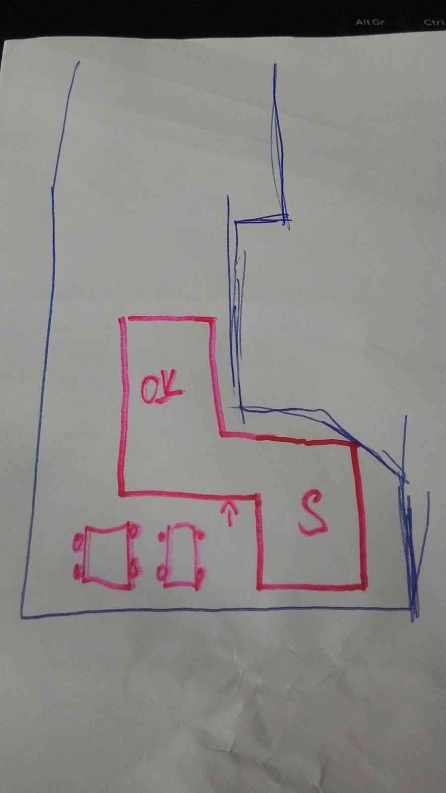

@lordxor Ahoj, mna napadlo taketo riesenie, ako na obr. "S" su spalne a "O_K" obyvacko-kuchyna. Pri autach by si po celej dlzke mohol dat velky pozdlzny svetlik, co z juhu presvetly celu dennu cast zhora. mozno ta to trochu inspiruje.
@martosko tu sa hodi jedna z tvojich cassa, nedavno si taku daval do tvaru Z , pastni mu ho :)

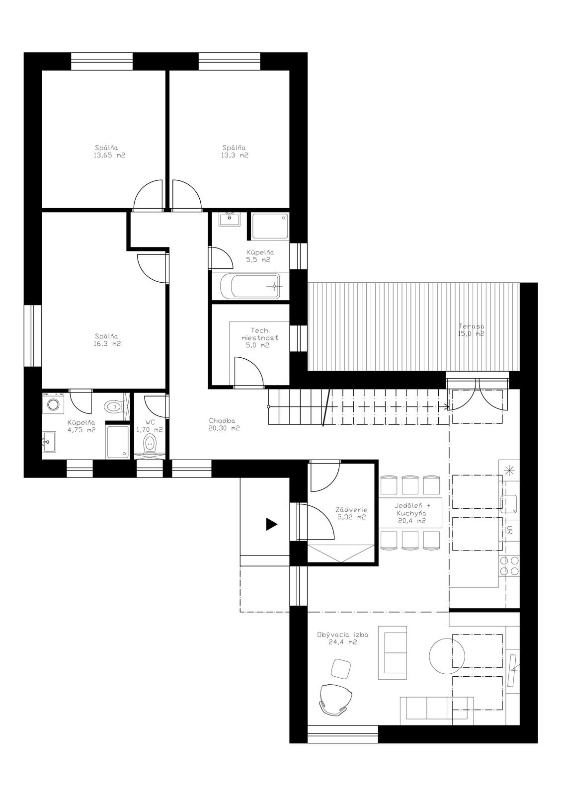

Prvy obrazok a vymenit technicka a wc za kuchynu.
@lordxor @jblaze Tar je to rovnaký ale chcelo by to prehodiť tú súkromnú a spoločenskú časť. Vyzerá to nejak takto ( viď obr.) akurát že moc pozitívnych ohlasov to tu nepobralo, budem robiť zmeny ale aspoň pre inšpiráciu.
@martosko jasne ze to nemalo ohlasy lebo vsetci stavaju bungalovy na rovnych pozemkoch 40 * 25 na byvalej ornej pode :D najlepsie ze tam este nemaju susedov tak si orientuju dom ako chcu a limity ziadne :P
@jblaze uplne ta chapem my sme tiez horkotazko kupili pozemok a mame uz vsade dookola skoro susedov.. takze tiez si moc nemozme vyberat co a ako. :-) ale podorys je dobry na sever orientovane izby su fajn.. a juh obyvacka ak susedia nebudu tienit tak si mozte vychutnavat kavicku pri zapade slnka ;-)
Urcite vychod na terasu z kuchyne, hlavne v lete je kuchyna/terasa podla mna najvyuzivanejsia cast domu. Ale inac sa mi ten navrh 2 moc nepaci - ten kumbal v strede medzi obyvackou a kuchynou a zbytocne dlha chodba, divne usporiadana kuchyna atd.
