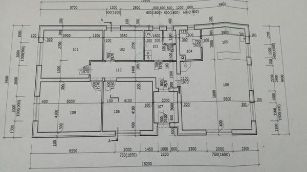

Zdravím Vás všetkých. Chcem Vás touto cestou poprosit aby ste si našli chvíľku času a zhodnotili návrh nášho budúceho domova. Všetky rady aj postrehy či už negatívne alebo pozitívne sú vítané. Chcem len upozornit že obvodové múry nebudú 50cm ako je v návrhu, to sme si dnes s projektantom vyjasnili (bude to ytong 30cm + 2O cm pravdepodobne EPS).
@dgerzo kvôli teplu ktoré sušička produkuje, a je ho teda dosť. Nerobí to dobre potravinám vraj...
@jakino vlastne osvojil, len to nie je vidno na tomto nákrese takže máš vlastne pravdu. Stôl bude otočený o 90° v priestore pred oknom a kredenc bude väčší. Čo sa týka kúpelne tak tu polovička nemienila ustúpiť takže sme ten zbytočný rozmer vyriešili takto.
@rebecca363 s tým "rebríkom" je to super nápad, ďakujem ;-) Paradoxne polovička to chcela mať takto prechodné aj keď ja som chcel mat pôvodne zvlášť dvere, ona samozrejme nie. Na tej strane od obývačky by mal byť biokkrb takže dvere tam asi nedám. Ďakujem veľmi pekne :-)
@koki63 za mna je to v pohode. Akurat mi tam vadi ta TM a spajza. Co vsetko chcete dat do TM? Vojde sa to tam? Vdaka 2 dveram a oknu vela miesta na techniku nebude, a ked tam ma byt este aj pracka so susickou. Ja by som pracku a susicku premiestnila do kupelne a potom vymenila TM so spajzou. Hoci by bola spajza aj prechodna, do TM sa aj tak casto nechodi.
@zltalienka do TM má ísť elektrokotol + bojler (nad seba) pračka + sušička (na sebe) a rekuperačná jednotka...bude to na tesno ale malo by to tam vojsť. Pračka a sušička v kúpelni bola zamietnutá mojou polovičkou. Projektant trval na tom že TM musí byť v tej časti kde je okno...aj keď som mu teda vysvetloval že tam bude odtah RJ.
Ja by som zvážila ešte to druhé wc v kúpeľni. Neviem či máte či plánujete deti, ale jedno wc je v dome fakt malo. My sme práve kvôli jednému wc začali pred dvoma rokmi uvažovať o stavbe nového domu a dnes v ňom už mesiac bývame 😉😉😉 Mať čakacku na wc je o hubu. Teraz máme 3 a nemáme problém.
@koki63 poprve sme terasu hned neurobili (bola zakreslena), ale neurobili sme ju. Skusali sme kadeco - slnecnik, markiza, lexan...nakoniec sme urobili pevnu strechu a to bolo najlepsie - byvame na jednom z najteplejsich miest SK. Pod pevnou strechou sa dalo sediet aj v lete. A ano druhy problem bol to prefukovanie. To dodatocne zastresenie stalo kopec penazi, takze pri dome c.2 sme povedali, ze terasa hned na zaciatku spolu so strechou domu. My mame na konci terasy miestnost kde odkladame vsetky veci a aj to je super, len neviem ci nieco take Vam pozemok umoznuje... Druhe WC by som zvazila tiez. Tie prechodove dvere olutujete...uvidis. Je to hrozne neprakticke. Radsej dvoje. Inac teraz sa daju pekne zabudovat, kamoska ich ma ako sucast linky, vyzeraju ako dvere do skrine :-)
@lenka_21 pevná strecha nad terasou bola jasná voľba od začiatku. Pozemik je v husto zastavanej oblasti mesta takže z prefukivania nemám až také obavy, ale možno sa mýlim. Pozeral som tvoj projekt a máte to s tou terasou veľmi šikivne vyriešené, aj s tým priestorom na odkladanie. Mimochodom som si všimol že sme obaja z jednej z najteplejších oblastí SR :-) Tie dvere už reálne zvažujeme nakoľko to asi naozaj bude nepraktické...Ďakujem ti za tvoj názor ;-)
@carolinka druhé WC by sim musel umiestniť do kúplne a to už by bolo asi trochu na husto tam. 2 wc majú isto výhodu ale myslím že k tomuto sa nakoniec asi neprikloníme. Každopádne ti ďakujem za tvoju radu a názor...
@koki63 jasné, to rozhodnutie je na vás, ale z vlastnej skúsenosti hovorím, že jedno wc je v dome malo. Ja mám tri deti a v predchádzajúcom dome sme mali priam čakacku na to jedno wc. A práve absencia ďalšieho wc bola tiež jedným z hlavných dôvodov pustiť sa do stavby väčšieho domu. Teraz ste dvaja, takže v zásade nie je čo riešiť, ale počkaj keď pribudnú deti a budete stepovat na chodbe každé ráno pred zachodom, lebo zrazu treba cikať všetkým naraz 😉
Mne osobne chyba technicka miestnost, druha kupelna. Ale to tazko radit lebo je to otazka financií tiez. Ale ak su financie druhu kupelnu odporucam a ja som oddelila aj práčovnu. Mam to akoby za satnikovymi dverami s pultom na skladanie a zehlenie na sirku praska+susicka.
@koki63 možno technickú miestnosť by som prehodil so špajzou, ale keďže v technickej sa môže naakumulovať dosť tepla spravil by som prieduch do kúpelne
@koki63 mame v TM tepelne cerpadlo, centralny vysavac, rekup., pracku, susicku a rack. Zvysenu teplotu tam vnimam fakt len po dosuseni v susicke. Okno tam mam ale otvorene este nebolo, ver mi. Odtah rekuperacky zvlada v pohode... Nebala by som sa technickej miestnosti bez okna.
@koki63 ahoj prvom rade musí zvážiť ,že dostaneš tuná 100 podnetov ako čo urobiť ,ale ono sa veľa krát ľahko napíše ,ale horšie urobit už .A hlavne robíš to pre seba tak musíš hlavne realizovať to čo sa páči tebe ja ti skôr pododknem možnosť ako je samostatné wc a to umyvadielko nielen ,že by som tu miestnosť predĺžil pre lepšie fungovanie ,ale poradil ti ,že umyvadielko ,wc by malo spoločný rozvod odpadu ako aj sprchovi kút a to ďalšie wc (predpokladám). Problém č1 stena ktorá je pri samostatnom wc a kúpeľňou je nanej napísané 12,5 cm neviem či je to samostatná tehla (Ytong ) alebo je to už finálna stena s omietkou musíš brat na vedomie ,že odpad k wc musí byť z 110 rúry teda skoro celý priemer steny tak ak ti to tam bude niekto robit bude mať tam boj plus aby po vysekani ostala stáť tá stena 🤔 navrhol by som ti tu stenu dať širokú aspoň na 17,5 cm a mal by si o problém menej .. Problém č2 wc sprchová vanička a wc ak budú mať jeden a ten istý rozvod odpadu môže byť problém to vyspadovat a časom sa ti môže stavať ,že ti cez sprchovu vaničku vyteká odtok z wc (nič príjemného ) tak buď budeš musieť dvihnúť vysoko vaničku na kút ,alebo to dispozične pomenit ..( nehovoriac ,že by si chcel tam sprchovi kút čo má zabudovaný výtok v podlahe ) ... Samozrejme chcelo by to plan ako budú navrhnuté rozvody vody a odpadu ...kľudne môžeš napísať aj súkromnú správu a dá sa podať info ..pekný deň ..
@petra7825 technická tam je, vedľa kuchyne. Na druhú kúpelnu už neostal priestor takže si budeme musieť vystačiť s jednou....

@koki63 podobny projekt, ako mam ja. Len ja som dal vchod zboku.
@megdesign máš pravfu sú podobné až na ten vchod. Tú vizualizáciu si robila v sketchupe?
@koki63 robil. Nie. Arcon.

@koki63 vpoho. Este jedna pripomienka. Ked bude takto stol v kuchyni, ako sa dostanu ludia na tie stolicky pri stene? Onedlho obuchana od nich bude... Oddelil by som dennu a nocnu cast. Ja som dal preto vchod zboku... Decka budu spat, navsteva moze prist vecer a nerusim prechodom decka...
@megdesign stôl bude nakoniec v priestore medzi obývačkou a kuchyňou otočený o 90° nakoľko linku potiahneme o kúsok ďalej. Nad vchodom zboku ako máš ty a tým aj oddelením dennej a nočnej strany sme tiež uvažovali ale nakoniec sme sa to rozhodli ponechať to takto, aj vzhľadom k tomu že parkovacie miesto vieme dať len z tejto zadnej strany.
@koki63 nemam k tomu peojektu vyhrady. Podla mna je ok
@koki63 :-) :-) :-) Nuz my sme predtym tiez byvali v zastavanej oblasti a fukalo. Samozrejme niekedy ten vietor bol super. Teraz sme na jednu stenu dali okna, aby sme vedeli “vyvetrat” ak to potrebujeme. Taktiez sa ta jedna stena lepsie zaskli ked by sme raz chceli... Ked sme to zistovali na starom, tak presklit 2 strany bola slusna palka....
@koki63 už takto je lepší ten projekt, osobne nemám k nemu už žiadne výhrady. A hlavne vy aby ste s ním boli spokojní, to je najdôležitejšie! 8-) ;-) :-)
My mame tiez cosi podobne :-) teda vychadzali sme asi z toho isteho zakladneho projektu, len my sme tiez museli dat vchod zboku, ale aspoň sa nam vyriešil problem chodenia trebars navstev cez spaciu cast a tiez sme bojovali s wc, technicka atd, nakoniec sme to cele natiahli a je z toho toto. Wc mame jedno v technickej, oddelene a druhé v kupelni.
@koki63 v prípade, že do "komory" dáte celú takúto technológiu k pasívnemu alebo nízkoenergetickému domu, nemôže tam byť komora. Naopak, mohla by tam byť pračka z kúpeľne. Skúste porozmýšľať s projektantom, ako vytvoriť samostatnú technickú miestnosť + práčovňu a samostatnú komoru. Na samostatnú chladnú komoru vám stačí 0,9 - 1,2m2. Ale novostavba rodinného domu by ju mala mať. Keď pošlete sem aj prerobenú kúpeľňu, pozriem sa na to. Pozdravujem
