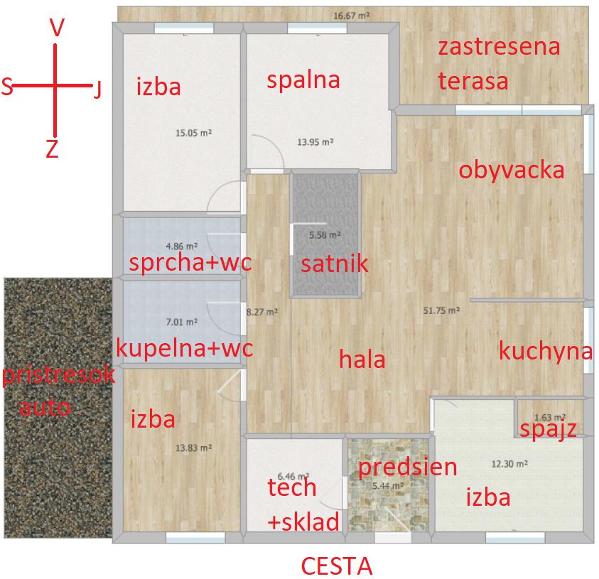

Zdravim poprosim o nazory na nakresleny projekt. Rozmery domu su 13x14m, plus pristresok na auto. Je to zbuchane v nejakom free programe, lebo som projekt od projektanta este trosku upravoval (satnik a pod.), popisky v MS Paint :) Ale rozmery by mali sediet... Co sa mne urcite nepozdava je spajz na juh, aj ked 7m od domu na juh je 2poschodovy dom ktory tam bude tienit... A ten satnik tam neviem napasovat nijako.
@misof toto si navrhol sam, priznaj sa. je to otrasne. daj to prerobit profesionalovi, on vie, ty nevies.
@misof myslené je to dobre, sú tam splnené požiadavky, ktoré nemá splnené veľa projektov, ale zostalo veľa nevyužitého priestoru a ten stojí peniaze. Keby ste si na projekte urobili čiary kade sa musí chodiť (čiary široké 0,6 m ), zistíte, koľko plochy je len komunikácia. A sú ďaľšie kritériá, a tie nedosahujú ani skúsenejší návrhári.

@jan45 dakujem, viem ze je tam kopec zbytocneho priestoru ale to uz ja nevyriesim... ide mi skor o rozmiestnenie miestnosti v ramci domu. Ci napr. nedat kuchynu tam kde je satnik, alebo ci je dobry napad 2 kupelne+wc vedla seba... asi som mal dat konkretne otazky

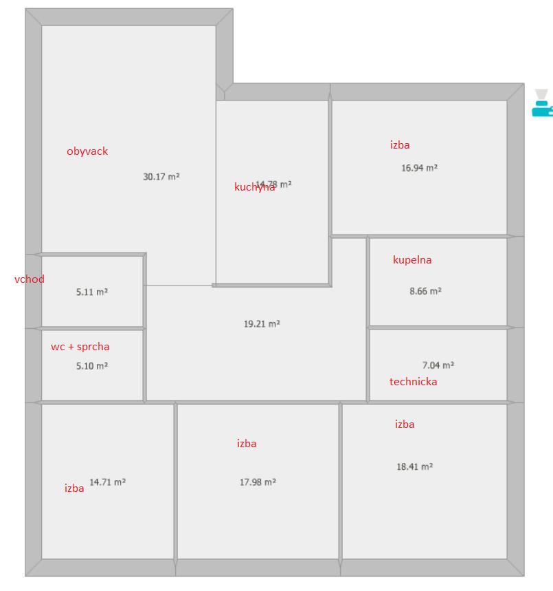

projektant to navrhol takto, co sa priestoru tyka tak je to urcite lepsie ale bol to len prvy nastrel od ktoreho sme my s manzelkou uz vela veci prehodnotili oproti tomu co sme povodne chceli (chceli sme kupelnu v spalni ale uz nechceme, izby chceme trochu vacsie ako predtym, ...) Urcite nechcem mat obyvacku/kuchynu na sever, na juh mozno bude teplejsie ale bude tam aspon svetlo...
@misof toto je daleko lepsie. ja by som vsak vymenil pracovnu a technicku miestnost - budes mat kratsie cesty na vedenie vody a elektriky, usetris, plus nemusis robit vyklenok pre zachod, schovas zan cast techniky. neviem, kolko mas deti, ale my sme si naprojektovali vlastnu kupelnu do spalne (2,5m2, len sprcha a 1 umyvadlo) a super volba. pripadne, ak mas rekuperaciu a peknu manzelku, urob si vanu v spalni len so sklenenou zastenou ;-) co sa orientacie tyka, ja mam kuchynske okno na severovychod a vsetky ostatne okna v obyvacko-kuchyni na juhovychod (viac vychod, nez juh). Svetla tu mame vela, vecer nam dnu nepecie. Mam poschodovy a detske mam orientovane rovnako, poobede tam nie je v lete zbytocny vypek. Prezil som si par rokov v bytovke s oknami na zapad, ciste peklo. Porozmyslaj este nad upravou velkosti izieb pre deti. Ja som zamerne urobil 3 spalne rovnako velke, nech si nema kto co zavidiet.
Ani toto nie je nič moc. Ale je to o 100% lepšie. !!! Zďaleka nie 100%-né !!! Prečo architekt ignoruje jednu najhlavnejšiu zásadu oddelenia dennej a nočnej časti ? A tá orientácia na svetové strany ??
ako neviem, no je to omnoho lepsie ako ten tvoj prekres. tam to nemalo proste ani hlavu ani patu. co sa tyka detskych izieb, pocuvaj a daj ich rovnake, ako viem si celkom dobre predstavit ako by si pocuval, ze ma jedno dieta vacsiu ako to druhe. mne osobne sa ten projektantov navrh paci a viem si ho aj normalne predstavit
@misof to druhe mi pride ako hotovka, ze by sa rovno mohlo do toho ist, detske izby urcite rovnake
jediné, čo by som zmenila sú veľkosti tých detských izieb inak musím sa prikloniť k názoru, že ten druhý nákres je omnoho prepracovanejší a celý projekt vyzerá tak usporiadanejšie

mne sa nepáči to, že tie miestnosti sú akoby rozhádzané po celom dome, že to nie je tak nejako rozumne rozmiestnené aspoň mne to tak príde, ale to je len môj pohľad na vec
presne aj ja zdieľam rovnaký názor.. Špajza bez okna? Kuchyňa vedľa spálne? Aj ta terasa.. Skôr by som dala východ na terasu aj z kuchyne, ťahala by sa až po obývačku do takého L-ka..

Tak ak chcete mozte skomentovat dalsiu verziu co mi poslal projektant, a aj situaciu umiestnenia na pozemku. Bohuzial umiestnenie na pozemku sa uz nebude dat zmenit, povodne som chcel dom co najviac na sever Mne v navrhu tam chyba spajz ale nie je ho tam moc kde dat, kedze kuchyna je na juh. Okrem toho okno v izbe c.9 by som asi dal radsej do ulice, kedze na juh je to len 5,5m od vedlajsieho domu, aj ked ten tam ziadne okna nema. Co myslite ze je lepsie? Okrem toho mam problem s tou kupelnou+wc v hostovskej, ale uz to tak asi zostane.

@misof nesedí mi základná vec: to môžte mať okná z obytných miestností len 5,5m od ďalšieho domu? Nám keď sme riešili projekt domu povedali že musí byť odstup minimálne 7m, ak tam chceme mať okná z obytných miestností. Ak je susedov dom z juhu poschodový, alebo hoci len z vysokou strechou, tak v tej obývačko-kuchyni veľa svetla z južných okien nečakajte. Čo sa týka rozloženia izieb, tak mne sa to nepáči. Prechod do obývačky cez kuchyňu by som nerozdýchala. Je nejaký dôvod prečo bude mať váš hosť viac pohodlia (tým myslím komplet vlastnú kúpeľňu aj s wc) ako trvalí obyvatelia domu (minimálne 3, keďže je tam aj detská izba)? Pozrela som si aj predošlé návrhy na dom a teda ja by som sa poobzerala po inom projektantovi/architektovi.
Na to ako je velky pozemok a ze to je novostavba by som si vedela predstavit lepsi projekt. Mne sa ani jeden nepaci. Kuchyna by mala byt blizsie k terase- ocenis najma v lete ked su grilky. Spalna by mala mat vlastnu kupelku a aj satnik ak sa da. Ak by sa dalo tak pračovnu / technicku by som spristupnila aj z vonku ( ked budes robit v zahrade nedonesies si všetku spinu dnu - oprasis sa v pračovni🙂) A ešte do obyvacky ides cez kuchynu. Si predstav , ze cakas navštevu chystaš, vypekaš a vsade bordel z toho , ktory navšteva rovno uvidi. Toto len z mojej strany postrehy. Neviem , ci spravne ale ak by sa dalo ja by som to pri novom dome chcela.
Vdaka za postrehy, je to tam trosku komplikovanejsie ako to vyzera na nakrese, jednak je tam pamiatkova zona a dom musi byt obdlznik cca 15x13 (resp nemusel by, ale tak je to uz dohodnute s pamiatkarmi a kedze chceme stavat ASAP tak toto bolo najdolezitejsie). Okna z izieb na juh k susednemu domu sme uz zrusili, a vratili sme sa k tomuto mierne pozmenenemu povodnemu projektu. Ten komentar s kuchynou ma zaujal, v tomto zmenenom je to trosku inac, ale aj co som pozeral projekty znamych a nejake na nete tak velakrat je to tak. Obyvacka a izby na vychod (hore na nakrese) su zato tak lebo je tam krasny vyhlad, a izby mozu byt len na vychod alebo na zapad... Zato to je potom tak ze polovica je na jednom konci domu a druha na druhom konci domu. Jedna moznost je este dat vchod zboku domu, zo severu, a potom 3 izby smerom k ceste, tak ako som to narychlo prekreslil na tom sivom nakrese. Ale nepride mi to vyrazne lepsie a je otazka co by nato povedali zas pamiatkari... Rozmyslam ze este skusim nakontaktovat nejakeho ineho architekta/projektanta co by sa mi nato pozrel a skusil vylepsit, a pripadne este zmeny spravime pocas vystavby... Lebo o 3 tyzdne chceme davat ziadost na stavebne povolenie, poziciu ani rozmery domu uz urcite nezmenime, ale vnutri by to problem nemusel byt. Myslite ze by sa na to nejaky projektant dal?
