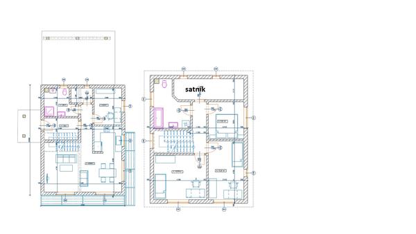

Moze byt takato dispozicia?
Nejaka zmena?
ta spalna je blbost, zvacsi ju na ukor satnika, nech to vyzera normalne a vstup do satnika potom aj zo spalne dole sprch. kut je super, nechapem ako niekomu to moze vadit ... velmi vela krat sa potrebujes narychlo osprchovat a pekne to spravis dole a hore ides uz cisty
@clean zvazujeme, ale vraj potom v satniku nebude manipulacny pristor-nebude sa tam dat otocit, ale neviem nam panelakacom male izby vobec nevadia :)
sprchu dole treba kedze nieje hore, budete chodit dole je to pohodlnejsie ako sprchovanie vo vani. ste zvyknuti na male izby a na satniky vacsie ako izba pre dvoch? Vydychate tam vzduch davja do polnoci a v zime rano utierat zarosenw okna a parapety.
@atlaska existuju aj vetracky a pre mna je zbytocne zvacsit izbu na ukor satnika a vzniknutym priestorom by sa mi len zvacsila ulicka pri posteli. Viem, ze mame problem s uskladnenim veci a kedze strecha bude pultova, tak ja fakt nebudem mat kam odlozit napr. sezonne veci a kedaco ine, v spalni sa len spi, pripadne plodi dieta a to sa moze konat aj na pracke, takze myslim, ze ten priestor stacit bude...ale kazdy ma ine poziadavky...som rada, ze len mala spalna nesplna kriteria vacsiny smrtelnikov...
@atlaska my máme šatník so vstupom z chodby, spálňa je relatívne veľká počítali sme s komodami alebo skriňami, ale úprimne, príde mi teraz zbytočne veľká, máme tam akurat posteľ. Podľa mňa je blbosť mať šaty v spálni, načo budiť polovičku? Co také potrebujes mať v spálni po ruke? Vstanem, vypadnem, nemusim sa po nič vracať ... akurat, keď je mala spálňa treba nútené vetranie, čo my máme. Stavať znova, uberiem 1m zo spálne...
@atlaska s tym vydychanim izb to je co? rekuperacia Ti nic nevravi? :-)
Ja neviem čo máte všetci s tou malou spalnou, čo v nej robíte? Na výmenu vzduchu je hádam vetranie, ideálne nútené. Mne na tom návrhu vadia tuším len dve veci, skosena stena v kúpeľni a absencia sprchovacieho kúta.
@kriloter hehe, vdaka, uz som myslela, ze su tu len odporcovia malych spalni :D myslis, ze normalny roh v kupelni by bol lepsi? Mali sme dilemu ci ho tam dat alebo nie, nakoniec sme sa rozhodli ze nie...
@clean mam rekuperaciu, viem co to je aj ako funguje. Nik ju nespomenul ze bude. V poslednom case su tu len odporcovia rekuperacie. @kriloter napr aj v nej zehlim, a nechodim bokom do postele po 50cm ulicke ako do stanu , mam aj nemych sluhov, komodu napr aj na uteraky aby neboli v kupelni .....
@kriloter byvala spm v panelaku 2roky, uplne mi kamrlikov stacilo. Dom mam pre svoje pohodlie. a a citam tu budu vetracky na oknach , nie reku.
@atlaska aha, tak asi neviem do coho idem, my mame v panelaku 2 izby 3x6 m :D asi mi chyba nieco mensie :D
Ja som dievča z paneláku ale teraz mám dosť veľké izby a veľmi si to užívam. Paradoxne sa to aj ľahšie upratuje a človek nemá ten zaplnený pocit. Zároveň ale súhlasím s tým že detské izby majú byť vacsie ako rodičovská spálňa.
Velka spalna je blbost.. v spalni fakt len spime. Rano z nej vypadnem a vratim sa tam az vecer...ak samozrejme nejdem cez den upratat😂 my mame najmensiu izbu v dome spalnu. Postel nocne stoliky a komoda. Plne postacujr a urcite by som tam nechcela satnik lebo by som ja alebo moj manzel mna zobudil kym by si vybral veci.
@ada32 no my zas v dome nikdy nebudeme mat take velke izby ako teraz v panelaku 2 maju rozmer 3,4 x 6 m a tretia je o kusok mensia :)
@dagaz tak dakujem, zas som sa o kusok utvrdila v tom ze je to ok, tiez som to konzultovala s dvoma projektantami a v pohode...tiez si myslim, ze tam nic ine netreba a ani tam nic ine nebude :)
@rutyruth my sme doma traja. Mame spalnu detsku a tretiu izbu volame satnik ale je to izba kde mame sedacku v pripade navstevy aby sa mala kde vyspat a stavanu skrinu kde mame veci. Maly ma skrinu v detskej. A plne nam to postacuje.
