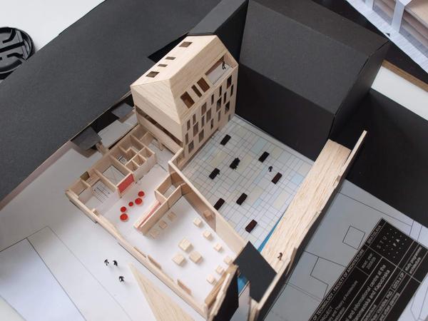

@wivik ak máš model v PC môžeš ho vytlačiť na 3D tlačiarni 😉 Inak architekti robia modely z toho čo príde, najčastejšie balza (také mäkké drievka v rôznej hrúbke) potom kartón, papier, plast... alebo tá 3D tlačiareň a následne sa model dofarbí, doladí... Ideálne sú na to komponenty z modelárskych obchodov (na vláčiky napr.) kde zoženieš rôzne druhy stromov, trávy, ľudí, zvierat... všetko v mierke akú potrebuješ ;)

@wivik Jasné, to chápem, ja tiež rada modelujem, len už nato nie je akosi čas. Vytlač si pôdorysy, kľudne aj vo farbe (napr. s trávou atď.) a použi ako podklad, bude sa ti modelovať oveľa jednoduchšie v prípade, že si budeš chcieť urobiť model aj rozkladací 😉
@kikaku jeee super to je. To je z toho bazoveho? Co sa pouziva na okna? Ja som rozmyslala nad zivicou. Nas dom je prizemny s plochou strechou takze chcem ze zdvihnem strechu a vidim vnutorne usporiadanie. Dobra rada ten podklad
@wivik Áno, toto je z balzy, okná sú z fólie (taká čo sa dáva keď sa viaže väzba na dokumenty ako vrch) sú v rôznych farbách, prilepíš to sekunďákom, inak balzu kľudne herkulom alebo lepidlom na papier, pracuje sa sňou super.

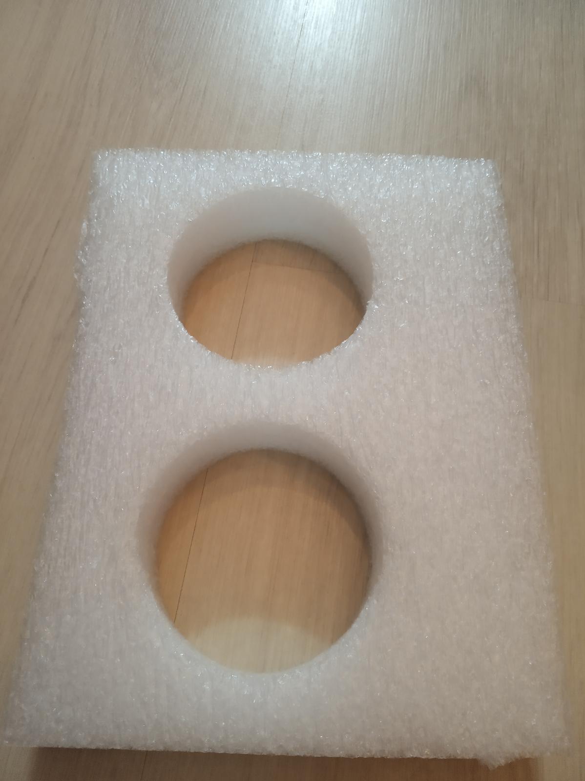

Neviete nahodou ako sa toto vola pripadne kde by sa to dalo kupit? Bolo to v baliku na zafixovanie veci. Je to makke ako pena. Da sa to aj strihat. Rozmyslam ze by som aj toto mohla pouzit.
@wivik mohol by to byť mirelon.
@eagleowl ano je to ono. Hladala som v eshopoch fixacne materialy do balikov ale mali iba tenke rolky. Hrubsiu dosku som uz nasla aj cez mirelon. Dakujem pekne
@wivik mirelon kupis aj ako podlozku pod pllavacku, aj vacsie hrubky
@zita19 tie podlozky som myslela ze su len tenke a nie aj ako dosky. Asi to skusim z tohto materialu. Praca s nozom mi velmi neide :-) a s tym vyzera ze sa da lahko pracovat
@wivik Môj model si už asi videla. Je to urobené z balzy. Balza je mäkké modelárske drevo, dá sa rezať obyčajným stavbárskym nožom a dostať ho v hrúbkach od 0,5 do viac, než 10 mm. Takže môžeš urobiť stenu v akej mierke len chceš. Ak chceš iný materiál, tak iný názov mirelonu je extrudovaný polyetylén. Z neho sa vyrábajú modely lietadiel - je podobný ako EPS (extrudovaný polystyrén), ale je oveľa pružnejší - neláme sa. Dostať ho v tiež v rôznych hrúbkach, 3-50 mm : https://www.premodely.sk/polystyreny/EPP alebo aj v rôznych stupňoch pevnosti: https://flomak.sk/dosky/pp-polypropylen/ Reže sa ľahšie ako balza, ale nie je tak tvrdý, ako balza. EPP by som doporučil na výrobu toho terénu. Trávu dostaneš v modelárskych obchodoch a hľadaj doplnky pre modelové železnice - tam predávajú sypanú trávu: https://www.rcsvet.sk/staticka-trava/...
