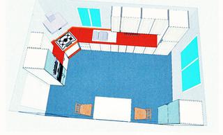

možte poradiť aj mne ..... pri výbere farieb alebo dačo zmeniť ? nakreslil som linku ale farebne asi ako tá druhá linka :-p
milan: rozhodne by som tie vysoke spotrebice dala pri seba, tam kde je chladnicka bude to efektnejsie ;-) ... tam kde je rura len potiahni linku do konca steny a budes mat fain prac. lochu a hore ti vyjde pekna vyklapacia skrinka :)) moj nazor :)
milan395:podla mna je kombinacia tych dvoch farieb super a aj rozostavenie ;-)... v akej vizualizacii je to navrhovane ? daju sa tam robit aj detske izby?
jaaj, ja som myslela do toho rohu dat spotrebice napravo...ale teraz pozeram, ze to asi nie je chladnicka? ta je mimo.. az teraz som si vsimla.. ale to je jedno... tak ci tak by som to prehodila
ja by som asi sporak vymenila s umyvacim centrom, ale hold, to iba moja predstava ;-) :-)
milan, tiez by som dala vysoke skrine spolu, ako pise katrin. a ja osobne by som vymenila sporak s drezom, ale sporak by som dala tak, aby nebol tesne pod oknom, tam by som nechala pracovny priestor s dennym svetlom.
dakujem vám všetkým :-) , tá skrina v pravom rohu hore je potravinova kedže nemám špajzu ... :-S , Takže dať skrinu zo vstavanými spotrebičmi do pravého rohu? premýšlal som aj ja dať opačne šporák a dres ale bolo by to dosť také odruky. kikina : používam dva programy Ikea Home Planner a Alno AG Kitchen .
jednoznacne nedavaj ten vysoky blok spotrebicov pri dvere.. ved potravinovu skrinku nechaj, ked ju potrebujes, , ale daj vedla nej tie spotrebice .. prac. plocha ti zostane rovnaka, ale ked niekto vchadza, tak nebude mat hned stiesnujuci pocit nabytku ... zostane to vzdusnejsie
nebude to vadiť potravinám? čo povieš na chladničku ?
preco by malo? ked moze byt vedla castokrat chladnicka ;-) je to zaizolovane a ked si kupis kvalitnu ruru, tak ani sklo nepali... chladnicka.. hmm. no , nie je ju kde inde dat, ak chces zachovat tu potravinovu skinku... jedine na miesto terajsich spotrebicov pri dvere , ale len do vysky napr. 140cm :)) s vysuvom :-)

no tak ja dosť často ale je pravda že ak nasťahujeme tak pre dvoch bude stačiť piecť aj v hrncoch. Tak asi to skúsim u mojej polovičky pretlačiť. Akú chladničku bysi dala ? Takú americkú alebo klasickú z mrazničkou?
takto ?
može to takto ? vyskúšak som zmenu . dúfam sa to dá pozerať .
hej... ja by som este horne skrinky dalamozno výklopne, ale to je vec vkusu, co sa ti paci... posobilo by to lahsie, .. cim su vyssie, tym posobia tazsie... ta chladnicka je stale take opustena... americku si myslel na tom mieste kde je?
to je ais jedno podla toho, co sa ti paci..

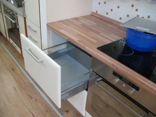

tinax rozhodne matné prevedenie, veď nechceš sa predsa uleštiť v kuchyni pol dňa, ja mám matné, prejdem mokrou hanrou a nevidno nič, bez leštenia umyté a to isté aj prac. dosku si vyber perličkovú povrchovú úpravu, na tej aj krájať môžeš a aj plech rovno z rúry dať, prikladám foto mojej kuch. linky... mám matnú aj batériu aj drez a neviem si vynachváliť...
milan395, tie vysoke skrine spolu vyzeraju dobre teraz. vsimla som si poznamku katrin o vyklopnych hornych skrinkach. ja osobne by som aspon jednu taku dala. vsimla som si aj to, ze dolne skrinky mas takmer vsetky otvaracie. co takto plnovysuvy? super vec, lahky pristup k vsetkemu, co je vnutri ;-)

Keby si išla pozerať vzorky, tak by si po omaku hneď zistila, ktorá je to perličková, mne to povedal náš stolár a asi je to taký výraz medzi nimi hovorový, ale nedávaj si lesklú, že tie niesú až také odolné. Náš stolár je priateľ, takže radil úprimne a zo skúseností a to platí aj o matnej batérii a dreze, už by som nemenila. Batéria je od firmy OPERA a stála medzi 30 - 40 E neviem presne, lebo bola na ňu zľava 20% a to má ešte aj úspornú kartušu, to znamená, že sa dá nadstaviť max. stupeň teplej vody, čo funguje aj ako detská poistka, doporučujem všetkým...
ano tam kde je lebo inde nemám kde dať tú chladničku. Vrchné skrinky chcem všetky výklopné , ikea nemá vtom programe tak dal také aspon tie ktoré sú na obrázku. Viviere - aké myslíš ?
milan: vivere myslela dolne skrinky vysuvne , ako sufliky, ale hlboke.. zavisi, kolko mmas linmit na linku..ak nie je problem, daj aj dojazdy, jeden stoji cca.45e... to znamena, ze sa ti skrinka dovrie sama a nebucha:) priklad:
no limit ... tak nechcem dať miliony za linku ... 45e za jeden dojazd ?
nestojí to toľko, to ťa ubezpečujem, ja mám na linke asi 6 dojazdov, samozatváracie pánty 13 ks a vôbec to nieje také drahé, jedine ak to z decodomu budeš brať, tam majú "vysokohoskú" prirážku ;-)
