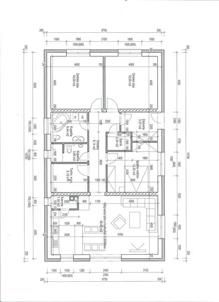

Mozem Vas poprosit o nejake rady, postrehy k tomuto podorysu? orientacia - vstup na pozemok z vychodu, pozemok 16,3*60 m / preto uzsi dlhsi dom /, detske izby vychod, vstup juh, kuchynoobyvacka zapad - tym smerom je aj zahrada , sever je TM, kupelne, dom bude posunuty 2 m od severneho susedneho pozemku. Jedna kupelna s prackou susickou, vana, wc, umyvadla, druha iba wc a sprch kut. Ten kruzok pod spajzkou pri TM je krb, ale este nevieme, ci ho dame, uvidime podla TS domu. Dakujem za akekolvek inspirativne postrehy, rada sa vyhnem niecomu, co mna nemusi teraz napadnut, ale inych ano :-)
@radopp dakujem, postele este nemame rozvrhnute, izba pri obyvacke bude pracovna z vychodu by sme chceli, je to od cesty, ale kedze mame uzky pozemok, je uzky dom a tym apdom by sme mali uzke izby a to uz nechceme , mali sme na byte izby 2,85 m a 2,2 m, sever je natlaceny uplne na hranici pozemku, ako to bude max mozne, aby sme mali na juhu dom co najdalej od susedov ruru urcite nechcem pri vode, chybal by pracovny priestor. mame to teraz kvoli obmedzeniam v priesotre kuchyne a nie je to bohvie co, mat prac cast iba z jednej strany sporaka, najma ak nieco umyvam, treba mi to nakrajat a musim to rpenasat cez sporak na prac plochu. predtym sme mali z oboch stran sporaka cez 90 cm, a ja som si robila na jednej strane, manzel na druhej, mala som trojuholnik ako na poslednom obrazku, tj vodu , sporak , prac plocha vvsetko na otocku jedneho kroku. vvodu chcem co nablizsie k tech miestn kvoli rozvodom, ale urcite, ak ma niekto lepsie napady ako pohnut s tym kuchynoobyvv priestorom, tak uvitam
@katka888 Kolko planujete deti? Ak vyrastu, budu chciet vlastne izby. Ak by spalna pri obyvacke bola ako manzelska, tak po odstraneni kumbalu vznikne viac miesta po stranach manzelskej postele, ale stred miestnosti (cerveny krizik) a prudenie energie (zlty pas) zasahuje do postele, bude tam pocit stiesnenosti. http://s8.postimg.org/cv7bbs5k3/navrh... Spalnu treba predlzit o 1 meter alebo je vhodna iba pre jednu posteľ pri zapadnej stene.
@radopp pracovna bude mat 4x cca 3,8 , obe spalne 4x4 m. uvidime casom, ci z pracovne nebude detska, ale najblizsich 10 rokov nie. o 10 rokov je otazne, co bude, ci tam este budeme, alebo nie. lebo clovek mieni, zivot meni
@katka888 2,85 m a 2,2 m je malo, ale 3,5 m by už mohlo byť v byte dost. Na dedine je vsetko vacsie, takze aj to moze byt malo. Ak by ste nemali k susedom žiadne okno, mohli by ste ísť bližšie k južnému plotu? Ale zas je to na úkor súkromia, je dobré ak sú domy od seba 7 metrov.
@katka888 Asi raz zomrieme, ale dom bude aj pre deti, lokalita s novostavbami je dobra aj pre 2. generaciu.
@katka888 katka,my mame kuchynu s obyvkou3,75x8m a bohate staci a sme styria a drobec si z obyvky este urobil hrackarstvo.Vymenila by som vchod s tou velkou izbou,navstevy ti nemusia pochodit pol domu kym sa usadia.kumbal je co?Ten by som tiez zrusila.Ta miestnost vedla kuchyne je fajn ci uz ako technicka, v pohode aj pracka sa tam da dat a aj nrjake kompoty....Aka je orientacia domu?
@radopp sused ma na juh dom 2 m od hranice a my musime dodrzat 5 m plus 2 m na sever a yjde nam sirka domu 9,3 m, minus obodoe mury ... skor som myslela to, ze kto vie, ci sa mozno neprestahujeme o x rokov.... @tatiana1978 vchod sme pomodne mali pri obyacke, ale bol problem potom s vchodom do rohovej spodnej izby napravo. takze po xtom rozhodnuti sme chod presunuli, uvedomujem si, ze to nemame rozdelene na nocnu dennu zonu, ale mame 3 izby skoro vsetky 4*4 m. a to bola manzelova priorita kumbal .... chcem tam daat topanky, bundy, kabaty, kufre.... viac sa asi nezmesti,... orientacia je popisana v uodnom prispevku a par prispevkov nizsie aj orientacia na pozemku.... vchod z juhu, tam su aj susednia, spalne na vychod, tam je cesta iba pre domy na tejto ulici, zahrada a obyvackokuchyna zapad a TM kupelka sever vedla kuchyne je technicka, mozno ju co sa tyka vyuzitelnosti spojime so spajzou, ze tam vyclenime cast na spajzove veci. mohla by som ta poprosit o nacrt, ako to mas u Vas riesene s kuch linkou?
@radopp Nechapem ako si ale potom zasvietis pri posteli, ked tam nemozes mat zasuvku. Naopak si myslim, ze stol ma byt centrom kuchyne, to ma byt to miesto kde sa rodina stretava, kde sa rozprava a zije :) Ale to je klasika rozdiel medzi tym muzsko zenskym principom - chlapov vzdy zaujima kde bude telka (aspon co sledujem na fore, tak vacsinou to len chlapi riesia), a nie to miesto kde by mali stolovat a vychutnavat.
@katka888 pozri v mojom albume,tam mam par fotiek.my mame tiez vchod z juhu,toto ako problem nevidim,skor spalne na vychod-teda rodicovska by este aj usla ale detske radsej ee z dovodu,ze deti potrebuju najma svetlo poobede,ked pridu zo skoly,skolky...
@tatiana1978 detska ma velmi netrapi, deti mali detsku na juh a vkuse mali stiahnute rolety kvvoli slnku, to iste teraz na zapad, ale uz nie cely den. ja som mala detsku na vychod, poobede, ked sa mi trebalo ucit, aspon som nemala priame slnko. a ked bude treba, z pracovne spravime druhu detsku. album som uz kukla, ale nemas tam rozmiestnenie kuchyn nabytku a jedal stola. prave s tym si neviem rady. :-( :-( :-( :-( :-(
@moratibru Prečo by som si mal v noci svietiť? Existuje nočné LED osvetlenie, alebo z vonkajších pouličných lámp. Stol moze byt v strede kuchyne, ale nema zavadzat pri otvarani okna, pri chodeni cez priestor... proste nema braniť prudeniu energie medzi oknom a dverami.
@katka888 Katka,mam-su tam dve fotky, stol je tak ako na fotke, potom je potravinova skrinka,chladnicka...
@katka888 Ak odkupenie sevreneho pozemku nevyzera realne, vycentroval by som dom na pozemkou v smere S - J. Budete mať maximálne súkromie, nech sa bude diať na susedných pozemkoch čokoľvek. To sa týka hlavne stavby 1 meter od plota. Ak nemaju domy k sebe okna z obytnych mistností, môžu byť v pripade stiesnesnych rozemrov pozemku domy aj bližšie ako 7 metrov. Dohaduje sa to na uzemnom konani. Pozri si stavebny zakon http://www.vyvlastnenie.sk/predpisy/s... . Ak chcete vchod z vychodu, treba dat dom trochu viac do zadu, aby bolo v dome sukromie a dalo sa zaparkovať auto pred domom a otvorit brana. Po krajoch pozemku mozes vysadit, kriky, stromy, alebo postavit mur, aby bol pozemok chraneny. Vyhlad na cestu a do zahrady by mal byt bez prekazok. Kriky po oboch stranach vstupnej casti vytvoria tunel pre parkovanie auta.
@radopp Ty si necitas v posteli? Ani ako dieta si si necital v posteli? Ledky nemam rada, uz to aj kdesi bolo, ze su skodlive. Nocna lampa pri posteli proste musi byt. Stol jasne, ze musi byt umiestneny tak, aby sa dalo v kuchyni fungovat. @katka888 S tym juhom sa mi to moc nezda, kedze juzne slnko nezvykne uplne priamo prazit do izby. Slnko je dost vysoko a ak je nejaky presah, tak priamo nesvieti (iba skoru jar, zimu a neskoru jesen). Ja by som decka jednoznacne dala na juh, mame vychodnu spalnu a je to najchladnejsia izba v dome.

@katka888 Ak som to správne pochopil, pozemok pre stavvbu domu máte vyňatý a už sa nemôže meniť veľkosť ani umiestnenie, a riešiš už iba vnútornú dispozíciu. @moratibru Posteľ je určená na spanie. Nočnú lampu som nikdy nepotreboval. Na čítanie a písanie máme počítač.
posledná verzia, ešte by ste niečo upravili?
lepšie otočené
takze final, pridany vyklenok na kniznicu pri spalni
@katka888 Nahraj väčší obrázok, nevidno kóty. Doplň značku kompasu.
@katka888 Veľmi dobre, len táto pripomienka: sušičku a práčku by som do kúpeĺne nedával, dal by som ich do technickej miestnosti ktorá by mala mať okno. Rohová vaňa ok, keby bola väčšia kúpeľna, ale takto na praktické a účelné umytie by som tam dal vaňu menšiu (len o niečo menšiu aspoň i k oknu dočiahnete) a keď bude práčka a sušička preč zmestil by sa tam i sprchový kút. Tam pri komore bude krb v obývačkokuchyni? Bude v komore teplo, potraviny to nemajú radi. Výklenok z druhej strany spálne pre "knižnicu" spáľnu ešte viac znehodnocuje, zmenšuje, neni nič príjemné pre dvoch ľudí v tak malej miestnosti spať, vydýchaný vzduch raz dva no a keď ešte jeden nechce otvoriť v zime napríklad okno že mu je zima... ten šatník od chodby by som zrušil deti majú dosť miesta na svoje veci, môžte tam po celej strane zádveria a chodby dať vstavané skrine a tam veci dať, aspoň o troch si tú spáľnu zväčšte takto.
takze by som porozmyslala: trochu dalej dat varnu dosku od drezu? ci chcem rohovu vanu? ten satnik na chodbe by som zrusila a tie skrine vo vstupe a v spalni by som predlzila, v chodbe potom dam tiez len vstavanu skrinu pristupnu z dlhej chodby (podobne ako kniznicu - ale vacsiu hlbku) - to su subjektivne pocity, co by som asi zmenila. Chcela som sa spytat este na technicke veci - aky budete davat krov - klasika aleba vazniky? zatial vsetko ahoj :-)
Komora môže byť v technickej miestnosti.
@katka888 Ja by som dala do tej spodnej detskej aj okno na juh, bude teplejsia a svetlejsia. Skoda, ze ste tu druhu nechali v tej najchladnejsej casti domu a nevymenili so spalnou. Neviem, co budete mat v technickej, ale pokial tam nebude uhlie alebo drevo, tak by som zrusila spajzu a urobila technicku pristupnu aj z kuchyne, a dala tam regal a tam dala veci zo spajze. Urcite zrusit aj rohovu vanu, strasna blbost. Ja by som napchala aj pracku do technickej.
@ninaclaudius strecha bude podopreta "stolickou", a manzel nevie co su vazniky ... :(
@moratibru uvidime este kde bude spalna, povodne mala byt v tej hornej , ale projektant ju nazval detska, mozno to predsa len nechame tak, ze horna bude spalna. okno na juh sme nedali nakolko by dom vyzeral od cesty divne s jednym oknom a nad vchodom bude strieska na auto, takze okno na juh by stratilo opodstatnenie. ale dost som nad tym uvazovala . technicka je LTT na veci co tam budu, nevieme ake kurenie a chceme zasobnik na vodu, tech ma 2,2*2,4. Preco by si dala pracku do technickej? mne to pride zbytocne vlacenie pradla po dome. @radopp pisala som a MK zrazu mal odstavku :-( neviem to zvacsit :-( @snowy66 rohova vana nebude, nabytok, kuchyna a kupelka je len nakres projektanta. osobne som nechcela sprchac v kupelni, rpeto sme ho dali do druheho wc, ak sa chcu dvaja osprchovat, ci uz rano, alebo neskor deti, tak nech ma kazdy sukromie. jeden v sprchovom, druhy vo vani :D spodna izba, najmensia mala byt povodne pracovna, iba projektant to nakreslil ako spalnu, lebo chceme iba jednu detsku, takze to este zvazime :-) kniznicu chcem mat niekde vstavanu, ale neviem kde inde ju dat. nechcem mat v obyvacke, vzhladom k tomu, ze mame vela knih, ziadnu knihovnicku volne stojacu, knihy mi pridu ako riadny vizualny bordel a v byte sme mali takto vstavanu knihovnicku na chodbe a bolo to super .... to sa da ale zmenit pocas stavby, takze este nad tym zvazujem, ci to nechat, alebo nie :-| ten satnik na chodbe bolo najprv wc, ale to sme presunuli, a mne sa ten satnik zapacil na odkladanie kabatov, topanok a kufrov. nechcem mat tieto veci v skrini v izbe, mame to teraz a je to na prd. a najma kufre. dakujem, nad niektorymi postrehmi este pouvazujeme . p.s. a preco by ste podavali pracku do technickej? som zvyknuta zhodit oblecenie v kupelni do spinaveho a tak rovno do pracky, a plus niekedy davam veci najrv do vane a potom do pracky... tak mi pride praktickejsie to mat po ruke v jednej miestnosti .
@katka888 Ja som myslela aj druhe okno, my mame tak detsku izbu presne v tom rohu a je to super, hlavne ked budes tam mat dve deti, kazde moze mat svoje okno pri pisacom stole. Pracka v technickej - no ja neviem, pri pradle je sem-tam bordel, pri dome sa aj veci zablatia, takze urcite by som to neprala v kupelni. takisto mozes tam mat aspon vylevku kde si namocis nejake pradlo, pripadne nieco len tak preperies a das vyzmykat. Samozrejme, ze je tam aj neprakticka vec prenasania pradla, pre mna osobne prevazuju vyhody nad nevyhodami. Okrem toho, je fajn ked sa pracka vetra a v kupelni tie otvorene dvierka mozu zavadzat.
@moratibru aj nad tym som uvazovala, ze dat dve okna, ale potom si manzel domyslel kryte statie rped vchodom, nad nim bude strieska, cize by sa to minulo ucinku a aauto by parkovalo pod oknom, co nie je ok. ta vylevka , nad tym pouvazujem, ale ked pracka perie spinave, tak je zavreta :D mozno zvazime dat pripojku na pracku do tech miest, uvidime, podla toho co nam bude treba na kurenie, ci bude priestor, a mozno tam do buducna dame nejaku pracku na bordel pranie. ale zvazim tu vylevku k tomu , len uz neviem ci na to vyda priestor v tech miestnosti. dakujem za napad. povodne som rozmyslala nad mensou vanickou, aj kvoli kvetom a pod... len sme na to nakoniec pozabudli :-( no co, pripojku mozeme pripravit a ak tam nepojde ina pracka, tak tam mozeme dat nejake regale.
