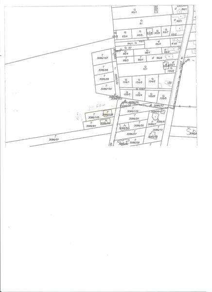

@radopp @matorado tu mam uz skor zalozenu temu :-) dakujem chalani za rady, takze k projektu, budu tam urcite zmeny, cakam na zakreslenie od projektanta, ale pre predstavu: 1. obrazok - cca tak bude severna cast, tj kupelna s vanou, wc, prackou, susickou, vedla wc so sprch kutom / ulozenie vane a wc este domyslim - nie je final / , potom tech miestn , vedla nej komora, komoru chcem pre skladovanie vacsich veci a vo vacsom mnozstve - sezonne hrnce, plechy, zavar. flase, zelenina, zemiaky a pod... krb bude ten kruzok pod komorou, tu este zvazujeme, ci ist do peletovej pece, nejakej malej kachlovej piecky, alebo nedat nic ... kuchynaska linka a okno este nemam domyslene 2. obrazok - predne izby, vchod , spodna izba a kuchynoobyvacka takto, miesto toho wc pri vchode a spalni bude kumbal - asi tam dam vvsetky zimne bundy, topanky, kufre a pod... 3. obrazok umiestnenie na pozemku -garaz zatial nemame dat kam, neda sa dat pred dom ako sucast domu, nakolko prideme o okno izby, snazime sa odkupit pozemok za domom, a tam naplanujeme garaz na severnu stranu umiestnennie nabytku v obyvacke tiez nie je finalne, pojde gaucovka kde je teraz zakreslena tv a krb a tv tam kde je gaucovka. popis pozemku v hlavnom prispevku
inspiracia odtial: http://www.modrastrecha.sk/blog/ninac... @ninaclaudius - dakujem ;-) plus scen pozemok - na scene dobre nevidiet , je to pozemok 3086/105 16x60 m cca

@katka888 Ak som to správne pochopil, tak ste už kúpili pozemok 3086/105 a chcete dokúpiť severný voľný pozemok? Nie je to nevysporiadaný pozemok? Lebo tam nevidím jeho označenie. Myslíš že ho kúpite za 1-2 roky? Nebolo by lepšie počkať s návrhom domu pre už väčší pozemok? Sedlová, čiže "A-čková", strecha je dobrý nápad. Vznikne vám podkrovie kde môžu mať deti svoje izby, a keď vyrastú a odídu, vám stačí menšie prízemie. Ak by ste dokúpili ten severný pozemok, dom môžete otočiť o 90 stupňov tak, že ku ceste budú technická miestnosť, kúpelňa, WC... a s výhľadom do záhrady budú spálne a obývačka. Zároveň k domu môžete smerom na sever pripojiť garáž a zastrešiť ho strechou domu. Ak som to správne pochopil, chcete dom s výhľadom z obytných miestností na juh na susedovu stenu ktorá vám bude tieniť od jesene do jari, a smerom na cestu kde bude hluk a prach? A výhľad do tiechej záhrady bude od jedného kuchynského stola kde budete sedieť 2x za deň? Ešte mám taký nápad, že obytná časť domu aj garáž by boli dobre zaizolované, ale garáž by bola odizolovaná aj od domu a nemala by izoláciu v podlahe, čím by tam bola stabilná teplota pár stupňou nad nulou celý rok. V garáži by mohol byť aj sklad zemiakov, zeleniny a tak. Ten malý pozemok 3086/106 je nejaký starý dom? Nebolo by lepšie ho zrekonštruovať? Stačí zmeniť dispozíciu, možno niečo pristavať, novú strechu, izoláciu a bývate. Ušetríte kopa peňazí, možno je ten dom kvalitný a zateplením základov bude aj teplý a suchý.
@radopp ten zakres, to je vynatok kvoli domu, budeme ziadat vynatie , neviem rpesne vyrazy, nie je tam nic postavene. co sa tyka dokupenia pozemku, jedna sa o pozemok vo vlastnictve statu, takze nechceme cakat, nakolko je to velmi velmi neiste ze ci to vobec odkupime. mame male deti, nechceme cakat, kym budu mat 13 a vykaslu sa nam na cely zivot v dedine :D vychod na terasu chce mm z obyvacky, skusali sme prejst aj navrhmi, kde by boli na tej strane izby, ale to by sme posuvali obyvacku mimo a to manzel velmi nechce. podkrovne izby sme tiez skusali, ale nakolko mame podmienku mat jednu spalnu dole, tak spodok bol prilis velky a hore bolo narocne umiestnit dve spalne , aby mal dom stale nejaku jednoduchost pre stavbu a samozrejme aj z pohladu financnej mensej narocnosti. kedze stavba bude svojpomoc, a nechceme na dom vela minat, nakolko si nechavame este jednu nehnutelnost, tak ideme cestou jednoduchej , prizemnej stavby
