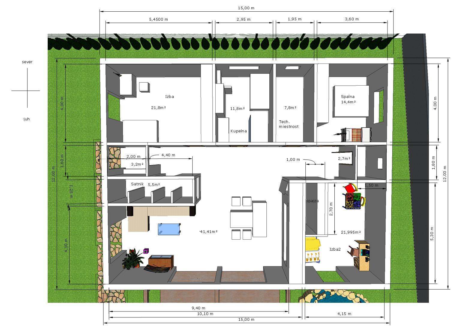

Ahojte. Co poviete na takto dispozicne rieseny projekt? Vstup na pozemok z miestnej komunikacie z juhu. Vstup do domu zo zapadu. Sever sused, vychod pole, zapad parkovisko + 1podlazna bytovka. Juh terasa s krasnym vyhladom. Pozemok cez 700m2. Dakujem
@spravcanetu ono je to super usporna dispozicia, az na ten satnik co ma vlastnu chodbu, no podla mna nieje prakticka, americania stavaju podobne podorysy, no technicku mietnost si nedaju do obyvakcky/spalne,
Satnik je hned napravo ako vojdes do domu. Cize nema vlastnu chodbu.Ta oddelopvacia stena tam nebude. Bude dlazba a dalej bude pokraccovat plavajuca podlaha kde sa bud dostanes do domu,alebo v pravo vojdes do miniaturneho satnika. A TM, no bude tam plynovy kotol, pracka, susicka...Ide o to, ze ak bude musiet byt komin, tak nebude niekde na kraji domu, aby to nevyzeralo zo strechy cudne.
@spravcanetu mne sa to nepáči. Konkrétne kuchyňu takto v strede domu by som "neprežila", kúpeľňu s jediným wc v dome prístupnú z kuchyne by som asi tiež "neprežila". O úspornosti tejto dispozícii tiež pochybujem, tak narýchlo vidím 20m² chodieb a to je teda dosť
Kedze vstup je zo zapadu a gro domu chceme obyvacku s kuchynou inac si to neviem predstavit. Bola moznost aj vchod z vychodu ale to nam nevyhovuje. Jedno wc problem nevidim. A to nechcem menit. Dakujem za posterhy
@spravcanetu usporne na miesto to az tak nie je, ale ked Vam to vyhovuje, hybaj stavat, budete urcite spokojni, bude to VASE :D ja tu svoj podorys ani nedavam, asi by sa nenasiel nikto taky co by ho nesvozil pod ciernu zem.. :D
ja neviem, ale horsi podorys som tu snad este ani nevidel ...

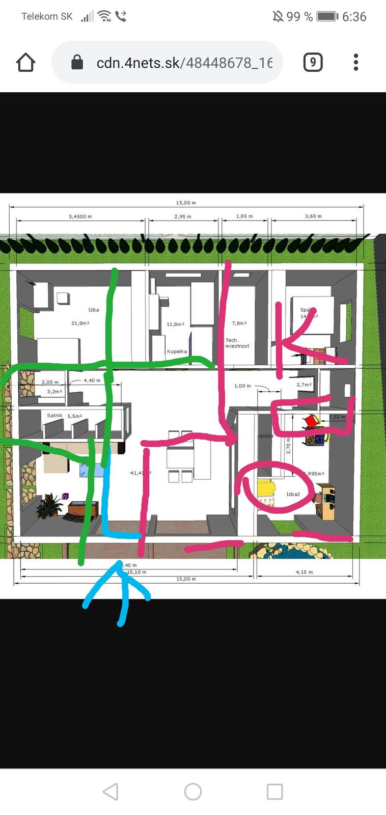

toto ma byt dom? je to ako byt .. ziadne oddelenie dennej a nocnej casti ... vsetko bude pocut v celom dome, jedna stena medzi obyvackou, ci kuchynou a kazdou izbou ... technicka miestnost vedla slapne? wtf ...
ziadne sukromie pre navstevy co idu do/z izieb, pre deti ... vsetci idu cez kuchynu a to este neviem ani kde je kupelna a toaleta, resp. dve toalety .. jedna by mala byt niekde pri vchode, druha v kupelni kludne ...
proste cele zle ALE ked sa vam to paci, hura do toho.
P.S. ked je kupelna niekde nalavo, tak pecka .. si predstav ze sa ides osprachovat a potom cez cely dom musis do spalne prejst, nedajboze ze tam mas navstevu, alebo deti maju kamosov a su pri TV v obyvacke a podobne :) vsetci vsetko vidia
Toto je veľmi zle riešenie i na byt, nieto dom. Očividne práca nadseneho amatéra. Takto sme skúšali asi všetci. Povedz svoje požiadavky projektantov, potom ukáž co reálne vytvorí.
Tak mi skuste poradit. Ide mi hlavne o to aby dom mal vstup zo zapadu, obyvacka s kuchyňou aby bola tocena na juh a hkavne velka otvorena priestranna a bola moznost vstupu na terasu. Z kuchynskej linky chcem vstup do špajze. A rozmery max ako su 15x12
Pier neviem kde vidis 8m do špajze ked spajz je v kuch. linke. Ano kreslil to amater,ja. Nemame este ani pozemok, len skusam zistujem, kedze mame este casu dost. Ako potom hr hr ze nas bude tlacit cas. Vedel by som si to aj inac predstaviť, no nechcem ist do vacsich rozmerov ani do poschodaku. Tusil som, ze to bude zle sem davat, ale ze az tak ma date pod ciernu zem :)
A rada nikde. Len ze zle. Skuste mi teda poradit ako vy by ste to porozhadzovali inac. Ked manzelka chce varit z ostrovceka a vydiet na terasu a ten vyhlad z juhu a sediet pri tv spojenej s kuchynou a pozerat na terasu a vyhlad. A vstup na pozemok z juhu a vstup do domu zo zapadu. DAKUJEM

@spravcanetu ked nemas pozemok, tak na to kasli a pozeraj si katalogove domy. Ked bude vaznejsi zaujem o pozemok konkretny pozemok, tak potom budes prisposobovat podla vstupu na pozemok, odsupovych vzdialenosti, orientacie...

@spravcanetu Ťažko ti poradiť nejaké vylepšenia keď tam treba začať odznova, treba vidieť pozemok, susedné objekty, územno-plánovaciu informáciu. Ale toto je práca pre architekta samozrejme keď si dáš nesplniteľné podmienky tak ani ten s toho nič neurobí.
@spravcanetu najlepsie spravis ak si najdes architekta, alebo aspon dobrého projektanta (toho budes potrebovat tak ci tak, lebo bez projektu SP nedostanes). Aj ked si vytrucujes obyvacko-kuchynu s terasou ako chces, ten zvysok domu ti nakreslia ucelny a zaroven pekny.
Akoze, fajn je cmarat si predstavy v apke, ale bez vzdelania a dostatocnych skusenosti amater moze navrhnut akurát tak zahradnu budu... A ked budes mat pozemok, tak zistis, ze ak dodrzis ulicnu ciaru, povinne odstupy stavby od hranic a dalsich stavieb, dve statia pre auta... tak toto ani na ten pozemok nevtrepes...
Zlta19: mas pravdu. Som amater a kreslim len pre srandu. Len ak pridem k projektantovi, chcem mat aku taku predstavu. Nevravim, ze to co som vymyslel je dobre. Len sa mi to zdalo zatial naj. v mojich ociach. No ako vidim a citam je to naj...horsie :)
Pozemok ma cca 32x22 a neboj vsetky rozostupy som dodrzal. Zo severu aj z vychodu je po 2,5m (staci2) a z juhu z ulice (komunikacie) je cca 8m. A preco by som mal riesit 2 statia pre auto? Co ak nemame auto a ani neplanujeme mat?
zltallenka: zo zapadu sa nam pacilo najviac. Sever je nanic, vychod nechceme lebo je to uplne v rohu no a z juhu nechceme rusit terasu kuchynu a obyvacku.
Asi je to posledne co napisem, lebo vy mate pocit, ze vas presviedcam o mojom navrhu ze je TOP a vy len zle zle zle. Trosku som cakal nejaku radu, pripadne nacrtok.Ako sa da lepsie. Viem nakoniec si to urobim podla seba a projektanta ale aj tak. A drzat sa terasy z juhu a pozerat ci cez den alebo vecer na napr. sochu slobody nechceme menit ani z obyvacky a ani z ostrovceka z kuchyne, pripadne ak budeme sediet za stolom.
Tiez vela ludi povie...ked pride navsteva budu spat v obyvacke a vy budete varit? Ked pride navsteva bude sa sprchovat..., ked pride navsteva kde da auto..... Nic v zlom ale neplanujem stavat dom za 150tisic pre navstevu. To je tak ako by som si nikdy do domu za 150 tisic nepostavil garaz pre plechovku,ktora ma stat a hnit vonku.
Ale je to moj nazor, respektujem aj tie vase, urcite niejeden z vas mal pravdu. Urcite neostaneme pri takom ako je teraz,kedze uz je to 4 verzia....a veril som, ze s vami co uz mate postavene domy zbuchame 5,6,7 verziu s ktorou pojdem mozno niekedy na rok za projektantom.

@spravcanetu preco by si mal riesit statie pre auta? ..no lebo to budete mat na 90% v UPI, takze ti silno odporucam ten dokument pre vasu lokalitu nastudovat, tak isto ako odstupove vzdialenosti od susednych pozemkov, ulicna ciara, typ a sklon strechy...

@spravcanetu asi si mal prehnand ocakavania. Ludia ti tu dali fakticke pripomienky, aspon vacsina. Na to aby ti to niekto prekresloval asi cas nemaju. Pozri sa do Inspiracii, tu na streche. Je tam aj sekcia o projektoch a inspiruj sa. A potom kludne maluj xy verzii... a medzi tym si presfuduj aj miestne regulativy. Tam bude aj to o pocte stani pre auto...
@spravcanetu z uvedených informácií by som si oddychovú časť pozemku naplánovala na východ - keďže od západu je parkovisko a bytovka - tam bude rušnejšie. Z juhu je prístupová cesta - tiež ruch.
@rapidek Nie na teba aj keď s tým tvojim domom zatiaľ bojujem ale nevzdávam sa, skôr je divné že od cesty chce mať skoro všetko terasu obývačko-kuchyňu okrem vchodu ten má byť zasa nelogicky z boku. Ja by som skôr volil riešenie že spoločenskú časť domu situovať tam kde bude trocha súkromia a vchod do domu od cesty, aj keď orientácia nebude ideálna.
@spravcanetu otocila by som to.. Vstup spredu, alebo teda zo zapadu.. Myslim, ze kocka nie je stastne riesenie vzhladom na usporiadanie dispozicie.. Dala vy som radsej 13x17.. Ked uz teda, asi takto..
Taktiez by som skor isla do trochu obdlznikoveho domu, lebo kocku len tak lahko nezariadis a nenavrhnes tak, aby to bolo uplne ok. Vyskusaj sa s tym este trochu pohrat. Zopar zmien a bude to fajn ;-)
Martosko: všetko preto na juh, lebo dom bude posledny v ulici. Cize nikto tam chodit nebude. Vsetci odbocia smerom k bytovke a hore k pozemkom co mam na zapad/sever. Cize tych 30m mojho pozemku budem mat sam s cestou a tym peknym vyhladom.
Rapidek: bol som na stavebnom urade, vsetky rozostupy su ako mam nakraslene a ohladom parkovania nemaju ziadne poziadavky. Strecha stit splnam v norme kedze je tam povolena vystavba aj poschodoveho.
Hroma: 12x15 nieje kocka ale ako vravis mozno lepsie bude dom natiahnut. Skusim prespekulovat tu dennu a nocnu cast a nahodim to, ci sa vam to bude viac pozdavat :)
@spravcanetu 12x15? ja som sa pozrela hore a dole, videla som 15 aj dole 15 :-D .. soorry.. skus sa pohrat.. izby 21m2 su zbytocne velke.. radsej menej priecok, ale skus popozerat aj ine projekty..
https://www.apex-arch.sk/projekty-dom... napr.. otocit si to.. nie je to zle
