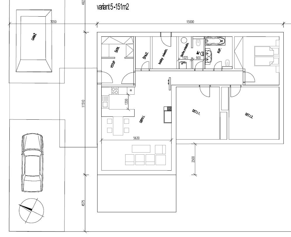

Ahojte. Co poviete na takto dispozicne rieseny projekt? Vstup na pozemok z miestnej komunikacie z juhu. Vstup do domu zo zapadu. Sever sused, vychod pole, zapad parkovisko + 1podlazna bytovka. Juh terasa s krasnym vyhladom. Pozemok cez 700m2. Dakujem

Prekvapivo si umiestnil kuchyňu. Máš tam však relatívne veľkú chodbu aj keď si ju neplánoval Priestor pred izbami. Podľa izieb súdim, že nie ste alebo neplánujete byť sami ozaj nebude ani do budúcna autá: Je to však na tebe. Ja by som kľudne išiel aj do inak otočeného domu poprípade do niečoho takéhoto (vyznačenú svetovú stranu si nevšímaj)
my sme vyse roka vyberali projekt ku garazi, ja som bola v lete na nasom stavebnom urade a bolo mi povedane, ze musia byt 2 statia a dostatocny pristup pre zachranku. mame garaz ako sucast domu, ale aj tak musi byt este minimalne jedno statie pred nou a na pozemku, kedze cesta je zatial len z jednej strany. takze toto by som odporucala overit este raz a pozriet aj zakony, ci je to tam spomenute ;-)
@spravcanetu najlepšiu rada akú ti tu dali je nájdi si architekta. Chápem ze sa zle počúva že to co si pracne vymýšľal dlhé hodiny je na figu. Ale bohužiaľ je. Neber to osobne, ale aj boľavý zub keď si budeš opravovať sám nedopadne to tak dobre ako keď ti ho opraví zubár. Neboj šikovný architekt ti s tým pomôže a budeš to mat tak ako chceš. A WC si daj dve. To k domu patrí, neolutujes.
