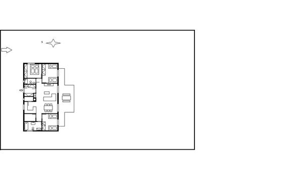

V návrhu půdorysu počítám s dětskými pokojíky situovanými na jih do zahrady, kdy nyní řešíme s manželkou zda do pokojíků dát francouzská okna nebo okna klasická. Mezi pokojíky bude obývákojídelna, ze které bude na zahradu vstup. Manželka říká, že děti budou vstup na zahradu využívat, ale já myslím, že stejně půjdou třeba do kuchyně pro nějaké jídlo, pití apod a pak můžou vyjít na zahradu přes jídelnu. I když ten výhled do zahrady bych jim dopřát chtěl.

@martin153 Díky, to s tou skleněnou plochou mě vůbec nenapadlo, další podnět k přemýšlení. Nemusím to vyřešit hned a přemýšlet o tom a slyšet různá pro a proti pomůže. I tvůj vložený půdorys prohlížím a přemýšlím o něm, neuměl jsem si představit, že bych spal takhle daleko od dětí, ale donutilo mě to si vzpomenou, že v době, kdy měl nejstarší syn zdravotní problémy, tak jsme měly v minulém domě ložnici od pokoje ještě dál a vyřešila to el. chůvička. Ale to okno směrem do plotu se sousedem, to jim udělat nemůžu i když už tam toho času taky tolik netrávěj. :)
@r4d3k74 samozrejme, ak mas urcite specificke poziadavky (opatrovanie, pocetna rodina, viacgeneracna rodina atd..) dom bude inaksie vyzerat...ja som vychadzal z tvojho podorysu so zameranim na teba a partnera-ku.
okna som nekreslil naschval...i ked tie postele som mohol tiez dat inak. :-)

my sme francuzske z izby zavrhli .. kto to bude pratat po nich ten bordel co nanosia do domu:), ale vobec deti ani neuvidis za cely den budu chodit este aj opyte vecer domov z diskoteky cez terasu, inac podorys sa mi paci vyuzity kazdy meter,,nieco podobne som mal len som chcel nakoniec uplne oddelit detsku cast od rodicovskej takze tu jednu izbu co mate pri spalni som dal vedla druhej a miesto tej izby kuchynu, ale tie okna fakt viac starosti ako osohu , nehovorim penazi + tienenie + TS
Půdorys kdy jídelnokuchyňoobývák bude celý na jih byl taky původně navrhovaný, ale vzhledem k tomu, že na severu je komunikace a na východě a západě sousedi, chtěl jsem co nejvíc obytného na jih. Ty okna mi dávaj zabrat :-)
