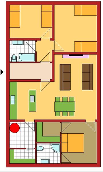

 V návrhu půdorysu počítám s dětskými pokojíky situovanými na jih do zahrady, kdy nyní řešíme s manželkou zda do pokojíků dát francouzská okna nebo okna klasická. Mezi pokojíky bude obývákojídelna, ze které bude na zahradu vstup. Manželka říká, že děti budou vstup na zahradu využívat, ale já myslím, že stejně půjdou třeba do kuchyně pro nějaké jídlo, pití apod a pak můžou vyjít na zahradu přes jídelnu. I když ten výhled do zahrady bych jim dopřát chtěl.
Vy co francouzská okna v dětských pokojících máte, využívají je děti? Volili by jste nyní stejně? Díky.

 Ahoj Brat má v detskej izbe francúzske okno a už by ho nedával . Dobre to vyzerá, deti vybehnú na dvor to je super ale musel riešiť aby deti mali denné svetlo pri stolíku takže teraz má pri francúzskom okne stolík takže sa nedá tadiaľ chodiť von. Raz sa mu stalo že deti mali v lete v noci otvorené fr. okno a do izby sa im nastahoval susedov kocúr. Ja by som to riešil asi tak že by som dal francúzske okno a hneď vedľa klasické.

 @r4d3k74 ahoj za nas urcite francuzske . detsku mame do ulice spalnu do zahrady . terasa zatial nieje dorobena ale dali sme ftancuzske a je to parada.

 Díky za názory. To přímé propojení se zahradou mě láká, jen si furt nejsem jistej, jestli ho děti budou využívat. Psací stůl řešit nebudu, v bytě ho kluci v pokojíku mají, ale byl vždy spíš jen jako stolek počítačový a teď v době notebooků už neplní ani tuhle funkci. Je tam jen proto aby něm udržovali bordel. Úkoly a různé školní práce si stejně vždycky dělali v kuchyni a v jídelně bude stůl dost velkej. No, je o čem přemýšlet.

 @mirabielka každý otvor do stavby vnáša riziko otvorenia, resp. zabudnutia na zavretie, výbehy do trávy v pyžame by som nechal na dovolenku, ešte roky bude trvať kým vzniknú za oknom zaujímavé pohľady, stráca sa využiteľná plocha, okno má 3-5x vyššie tepelné straty ako stena ,etc, etc.

 no, to je tažko....komu co vyhovuje....
mamy fr. okna na uplne vsetkych izbach.. akoze to, ze mozes vyjst von je super, aj sa to hojne vyuziva, ale......
Na druhej strasne sa o to horsie zariaduje ta izba a hlavne ak nema aspon 16m2, tak by som tam fr. okno asi skor nedala , ako dala, alebo ked , tak len na jednu , alebo na spalnu, co ale u vas nejde, lebo je na inu stranu...
V detskej je fajn moct dat pisaci stol pod okno a to sa pri fr. okne uz neda...... ja by som do mensich detskych rozhodne dala radsej normalne okno. aj u nas by som do tej mensej fr . okno nedala a ani tam nemalo byt, ale moj chlap si postavil hlavu a spravil ho tam ....dost mi to miesto tam chyba....
okrem toho su to aj mensie tepelne straty v zime a mensie prehrievanie z juhu v lete....

 @katrin21 Mě právě přijde zbytečné u té ložnice. Když vstanu, tak si pujdu do kuchyně udělat kafe a něco k němu a pak už vylezu jídelnou. Po zbytek dne už v ložnici nebudu a večer už taky vylejzat nebudu. S tím horším využitím místa v místnosti souhlasím.
