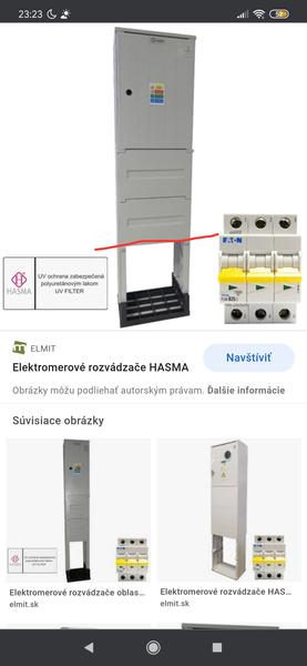

Dobry den. Kde sa da prosim kupit kupit elektromerovy rozvadzac pre zapadoslovensku energetiku? Najlepsie asi HASMA, jednotarif, 3faz, okienko moze byt, aj s istenim poistkami a potom s isticmi. Taky komplet..

@dusan941 potrebujete SIL. A nad ňu nadstavbu elektromerovy rozvádzač.
@dusan941 hľadajte výraz "pripojkova skrinka"
@dusan941 načo chcete pod skrinkou elektromeru, kde bude 25A/32A ďalšie istenie 35A, keď je na stĺpe SIL so 63A? Táto pozemná SIL sa pod elektromer dáva vtedy, keď je vedenie zemou...
@dusan941 "Na stlpe 63A, vybavene... Potom 35A extra v skrinke a hned nad nou ER s isticom." Pochopil som to tak, že na stĺpe je SIL... Treba toto a dole zabudovať SIL, ktorá sa bežne dáva na stĺp. A používajte tlačidlo "Odpovedať"...
@dusan941 prečo by ste museli? Ja čo robím, tak sú všade nožové poistky... Aj v SIL na stĺpe, aj v SIL namontovanej do stlpového elektromeroveho rozvádzača...
@dusan941 pôjde zamurovat do oplotenia?
@dusan941 tak by som odporučil ten, čo som pridal foto vyššie, keď to bude voľne stojace. Tie čo ste pridal Vy sú vhodné na zamurovanie do obstavby.
@dusan941 nebude. Spodná časť ide zakopať do zeme po prvú spodnú blendovanú časť...
@dusan941 prázdna šachta... Spodná je káblový priestor a hornú môžete použiť na zabudovanie SIL.. Pozor na výšku spodnej hrany rozvádzača od terénu. https://www.elmit.sk/elektromerovy-ro...
@dusan941 šachta sa otvorí tak, že sa "vylupne" blenda a osadí sa SIL do vzniknutého priestoru. Ako píšem. Norma určuje vzdialenosť spodnej hrany rozvádzača od terénu... Nemôžete ju dať "na zem".
@dusan941 neviem aký plot padne... Už tam máte plot? To je rekonštrukcia prípojky? Ten pilier sa zakopava po červenú čiaru do zeme.
