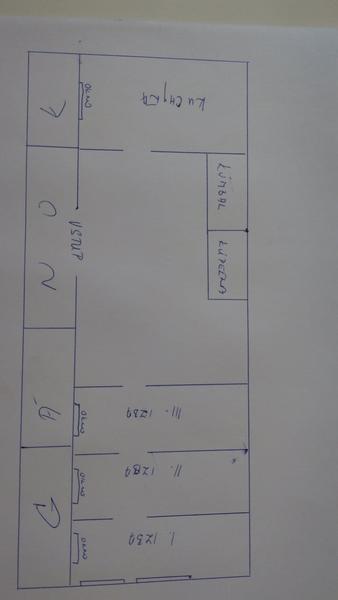

Ahojte prosím o rady Vaše návrhy ,lebo ja fakt neviem ako to riešiť dispozične. Chceme prerobiť vidiecky dom. Je to klasicky dlhy úzky dom . Okna su iba na čele domu z prednej strany a po jednej dlžke čo je problém. Z jednej izby nie je možné urobiť dve. Ako by ste prosím Vy riešili dispozíciu,aby boli všetky izby samostatne .

vchod do kazdej izby cez ganok. Inak sa neda urobit nepriechodne izby. V tom pripade je kazda izba s oknom do chodby, co je asi nezelane. Druha moznost je "zrusit" ganok domurovanim priecok, aby kazda izba mala okno a chodbu urobit na opacnej strane, kde nie su okna. V tomto pripade ale musi povedat statik, do akej miery sa daju vyburat steny medzi izbami a gankom.
Fuha, tak priechodne izby su podla mna totalny nezmysel. Radsej to spravit tak ako @sissik napisala. Tak by to malo zmysel :-)
@ivana531 Však keď zamuruješ prechody medzi izbami, a miesto okien urobíš z gánku dvere do izieb, tak budú všetky izby samostatné. Ty musíš mať nejakú predstavu, čo potrebuješ, ako by si chcela mať rozloženie izieb, koľko izieb chceš urobiť. Ak to má byť funkčný rodinný dom, tak ten pôdorys potrebuje totálnu rekonštrukciu - vybúrať priečky, ktoré sa vybúrať dajú a vytvoriť úplne novú dispozíciu podľa tvojich predstáv a potrieb. Ak si s tým nevieš rady, tak choď za projektantom, povedz mu svoje požiadavky a predstavy a on ti podľa možností, ktoré dom má, navrhne nejakú rozumnú dispozíciu. V zadaní si vôbec nič nešpecifikovala, tak ťažko ti niekto poradí niečo, čo ti bude vyhovovať. Dom i zdedila, alebo kupovala. Ak si ho kupovala, tak si snáď nejakú predstavu mala, ako si to upraviť. Ak očakávaš nejaké návrhy, tak treba priložiť presný pôdorys s rozmermi domu, izieb, dverí, okien, vyznačiť, ktoré sú nosné steny, ktoré nie, kde sú rozvody vody, kanalizácie a pod. Záleží aj koľko chceš do toho investovať. Ak ti stačia len tie samostatné izby, tak ako som napísal - stačí len zamurovať prechody do izieb (ak som tie diery v nákrese pochopil ako prechod medzi izbami).
@frina05 :-) tak sa niekedy stavali gazdovské domy a žili v nich šťastne s kopou detí a vtedy nikomu nevadilo, že sa prechádza z izby do izby :-) ani to asi neriešili pretože by dom postavili inač.Dnes takáto dispozícia nevyhovuje nikomu :-) :-) tak vymýšľame :-)

Záleží ako je na tom strecha a krov. Ak je ju potrebné vymeniť, môžeš zbúrať všetky vnútorné priečky a urobiť si dispozíciu ako len chceš (v rámci obvodu domu). Ak strechu plánuješ ponechať, dal by sa možno urobiť nosný preklad namiesto múru, kde sú okná z izieb a tým pádom máš zase možnosť prerobiť celý interiér. Také niečo by ale musel odsúhlasiť statik. Je veľa riešení, od pracnejších po menej pracné ;-)

Ake su tie izby velke ? Ja by som spravil chodbu cez prve dve izby na tej strane kde niesu okna . prve dve izby by boli mensie ale kazda by mala samostatny vstup . Aj by som to nakreslil ale som v praci na mobile :)
U teba to je izba 3 a 2

@lukasko67 škoda....a podľa Vás by do izby 1 sa išlo ako? Uvítam každý nákres ak sa Vám bude chcieť a mať čas. Jasne , že zvažujeme ,že ak bude potrebné tak si to dáme navrhnúť ,ale zatiaľ hľadám sama riešenie. :-)

@ivana531 izba 1 cize ta v rohu domu . Pred nou by koncila chodba a na konci chodby by boli dvere do tej izby . V respektive tie dvere by boli oproti kupelni ... neviem ci mi rozumiete .
@pauliska áno doma sme si urobili tiež taký návrh ako ta pani ,len som chcela vedieť či existuje ešte nejaké iné riešenie, viac hláv ..viac nápadov :-)
@ivana531 1. a 2. nakres vam spolu proporcne nesedia tak je tazko radit, skuste dat nakres terajsieho stavu kde budu aj rozmery izieb...urcite sa bude potom lahsie radit.
@ivana531 na tom druhom nákrese máte urobené fajn celkom, ale z tých dvoch izieb sa nedostanú do iných častí v chodbe nemáte dvere....
@frantik22 myslíte ten nákres pc roboný?. No je tam vchod do chodbičky vedla 1,8 m ,len v programe som tu priečku nevedela vymazať :-) ak myslíte to
Spalnu natiahnite o tu chodbu.
Myslim @ivana531, ze myslel to. Ale ja som to pochopila jak si to myslela. :-) A suhlasim hned s tym, ze ta spalna by bola lepsia este vacsia ;-)

Ak ho idete renovovat, tak by mozno stalo za uvahu dobudovanie do tvaru L. Tam by sa vytvorila denna cast. A ten existujuci zvysok prepojit chodbickou popri plnej (bez okien) stene. A presvetlenie aj cez svetlik v streche. Priklad tu: https://www.startitup.sk/dom-ktory-za...
@ivana531 ak to statika dovolí spravil by som nadstavbu, dole z ľava spálňa, vstupná hala so schodiskom a kúpeľňou a v pravo obývačka s kuchyňou. Na poschodí dve izby a kúpeľňa. Alebo ak je možnosť tak pristavbu v tvare L. Ponechať spálňu v ľavo, kúpeľňu pri vstupe, v pravo obývačku s kuchyňou a za nimi izbu plus v prístavbe ďalšiu izbu.
