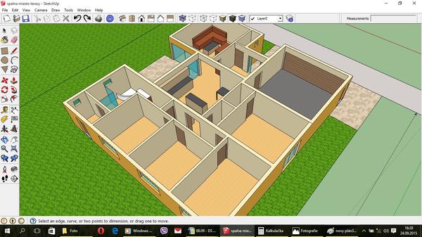

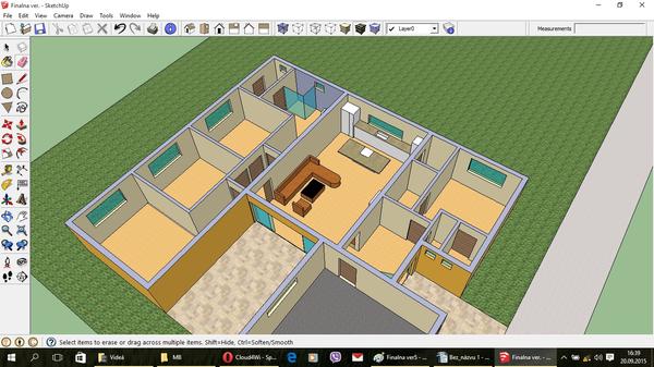

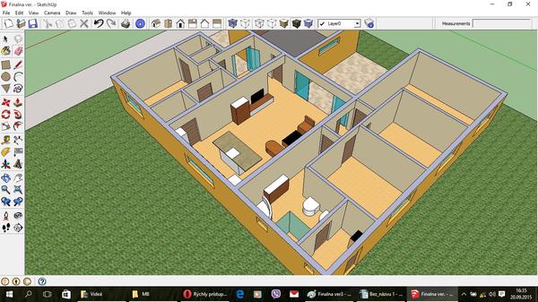

 Alebo čo by ste spravili inak??? Rozmery bungalovu su 15,25x16,85m Pozemok 23x27m A sme 6 členna rodina.

 @logo22 aka je orientacia voci vsetovym stranam?
Do komory by som pridala okno.
20. sep 2015 o 18:43  • Odpovedz  •  Páči sa mi to

 @han27 vstup je s juhozapadu. Okno mozno ale chcem vyskusat dat odsavanie zo spajze cez rekuperaciu a nezateplit podlahu. Tim by tam malo byt chladnejsie. Teda dufam emoticon
20. sep 2015 o 18:59  •  stavia dom  • Odpovedz  •  Páči sa mi to

 To je vlastna praca, alebo to robil architekt? Mne to pride cele take nejake nekonzistentne. (nechcem napisat, ze zle. 😞)
20. sep 2015 o 20:25  • Odpovedz  •  Páči sa mi to

 No mne vychadza ze zastaviate 40% Vasho pozemku. Bungalov takych rozmerov vyjde o nemalo penazi drahsie ako nieco s podobnou vymerou ale v poschodovej verzii. Z dispozicneho hladiska ta kuchyna s obyvackou je ako prechodna izba. Ak nebudete davat rovnu strechu ale nejake sedlo tak to bude tiez pekna palka v rozpocte. Ak sa Vam to takto paci proti gustu ziaden disputat.
Ak by ste dali dve izby do podkrovia, mohli by ste zmensit podorys a hlavne by ste vyuzili priestor pod strechou.
Na zaver odporucam precitat diskusne fora o spojenej kuchynoobyvacke, je velka cast ludi ktora to olutovala.
20. sep 2015 o 20:38  •  stavia dom  • Odpovedz  •  Páči sa mi to

 @niless A do konca zivota bude "lietat" po schodoch. Ale s ostatnym suhlasim.

 @logo22 Divne pride mi to cele zle, tie jalove priestory v kupelmi a izbe, terasa divna v takej diere stiesnena, ked uz nic ine tak by som ju zrusil a ziskal kvantum miesta a usetril na kureni a vsetkom okolo. Alebo potom asi fakt poschodovy
20. sep 2015 o 21:08  • Odpovedz  •  Páči sa mi to

 @logo22 mne by asi najviac vadila ta terasa, to ze sa na nu nejde z kuchyne ale z obyvacky by som este rozdychala, ale ze z terasy nevidim na nic len na steny a susedov plot.. terasa by podla mna mala byt takym priechodom medzi interierom a exterierom.
Dalej nikde nevidim jedalensky stol, sestclenna rodina potrebuje riadne velky - zmesti sa? A vadila by mi priechodna obyvacka ako tu uz bolo spomenute, deti si vsetky svoje navstevy budu musiet vodit cez obyvku.
V kupelni a najvacsej detskej sa mi tie pasiky pri vstupe nepacia, podla mna nevyuzitelny priestor, asi by som v tomto pripade radsej zvacsila tu chodbicku nech sa tam decka netlacia ked bude niekto okupovat kupelnu emoticon Inak myslim ze v tomto zlozeni by ste urcite vyuzili este jedno samostatne wc.
A technicka miestnost sa mi zda prilis mala.
20. sep 2015 o 21:09  •  už býva v dome  • Odpovedz  •  Páči sa mi to

 emoticon ..za trest by som tam nechal bývať toho architekta..hrozné....chodiť do izieb cez obývačku a tá terasa..absurdistan, garáž si dať na JZ a izby na SZ ...to deti z lega postavia lepší dom emoticon
20. sep 2015 o 21:16  • Odpovedz  •  Páči sa mi to

 @iigor Brutalne napisane, ale pravda pravdiva...

 @logo22 to je ciste peklo.
vstup z juhozapadu = 3 tmave depresivne izby s oknom len na severovychod
priratajme k tomu nezmyselne riesenu terasu
pruserove "nezateplit podlahu" v spajzi
garaz, ktora len oslabi zateplenie, alebo sa predrazi na zatepleni.
rodicovska kupelna, v ktorej sa ani osprchovat nebude dat poriadne
slizove vchody do izby a kupelne
kasli na to a nechaj to na profika.
20. sep 2015 o 21:29  • Odpovedz  •  Páči sa mi to

 Nechcem si predstaviť zariaďovanie tohto domu. Pruser je tá obyvackokuchyna....otvorený priestor ktorý sa nedá zariadiť tak aby mal hlavu a pätu. Nezmesti sa tam ani stol so.4 stolickami. Terasu nekomentujem. A taktiež si nezaslúži komentár to čudo ktoré je pri izbách, neviem ako to nazvat-chodba, alebo nejaky vstupny priestor do nočnej časti? Myslím ten obdĺžnik s najviac dverami na m2 aký som kedy vvidela....

 ľudová tvorivosť.....pozrela som si iný príspevok ohľadne prerábky stareho bytu v činžiaku a musím dopísať, že na zelenej lúke postaviť v budúcnosti takýto "zázrak" ufff...pri prerábkach sa treba držať ako tak už daného, ale novo-navrhované takéto čudo!!!!!!

 Ak vychadzam z toho rozmeru a nutnosti situovania tak by si to mal cele urobiť jednoduchšie. Osobne by mi to lepšie vyzeralo ak by si urobil dlhú chodbu stredom a na konci namiesto izby 9a10 urobil obyvacku. Osobne by som dal kuchynu samostatne pretože tam bude pri 6tich ľuďoch stále bordel 😄. Z obyvacky vchod na terasu. Strechu by som dal rovnu s tromi oknami v streche. Vyzera to fantasticky a nemusis svietiť. Ospravedlnujem sa za chyby píšem z fonu 😏

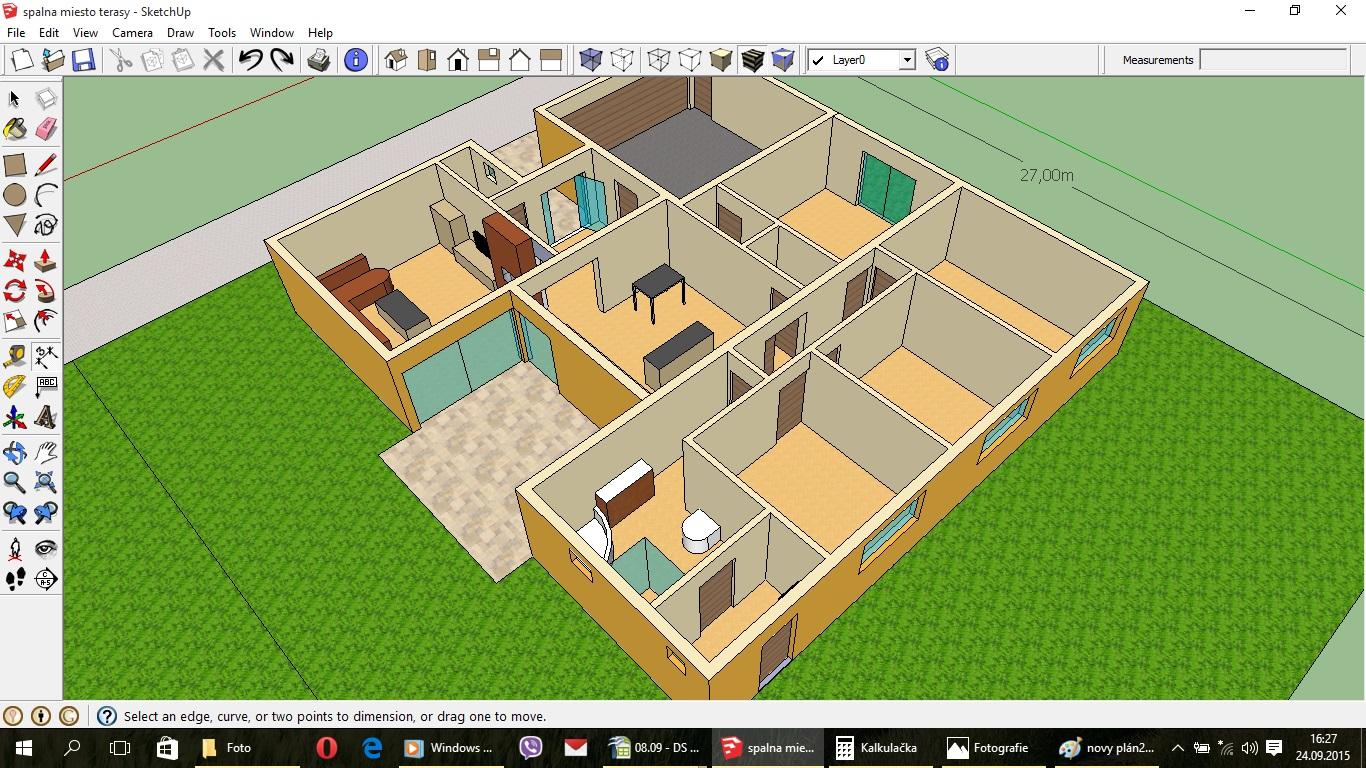

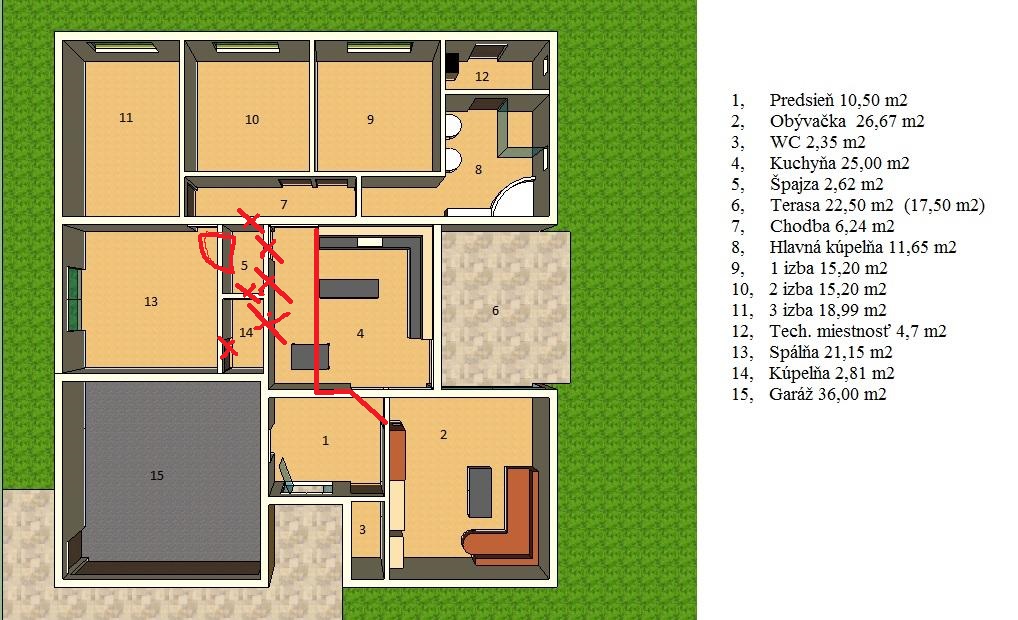

 @lubinkag. @niless @danculd @sysell @luck4 @iigor @lubinkag. @bozsky_kaja @zuzana1291 @staronova @17juraj17 Ďakujem vsetkym za komenty.
Na začiatok by som sa poopravil. Vstup bude s SZ. Moja chyba emoticon Je to môj vlasny projekt a prvy reálny. Takže som začiatočník a mohli ste ma aj troska šetriť emoticon @bozsky_kaja to stou podlahou je len také špekulovanie ako mat chladnejšiu špajzu Prečo by to mal byt podla teba pruser??? Ja to nejako poprerábam a budem vás znova otravovať emoticon emoticon
24. sep 2015 o 23:14  •  stavia dom  • Odpovedz  •  Páči sa mi to

 Možno takto nejak emoticon Obývačka zvlášť od kuchyne. A terasa by bola z JZ. A buďte na mňa dobrý emoticon

 @logo22 O moc lepsie. Vlastny nazor - kuelnu uspalne by som posunul do izby 11 a tym 9,10,11. su rvnako velke. Vchod do spalne asi z kchyne. Komoru o to mozes urobit vacsiu prip maly satnik. Z kuchyne urcite dvere na terasu nech vsetko nevlacis cez obyvacku. Kratka spojnica medzi kuchynou a terasou su neskutocny pomocnik emoticon . Este by som zvazil priamu cestu z predsiene do kucyne tam ako je ten stol . A vonkajsie dvere by som posunul az na zaciatok budovy resp dal tam dvoje kvoli teplu. Takze chodbicku a predsien.

 @logo22 neviem ako daleko mas susedov a susedne stavby, ale podla mna velmi malicky pozemok na tak velky bungalov. O dispozicii je zbytocne sa bavit, nazval by som to malou katastrofouemoticon) ale nevzdavaj to. Nedavno som si pozeral svoje prve navrhy domu a strasne som sa smial a bavil na tom, ze co som na zaciatku chcel a som stastny, ze to nakoniec zobral do ruk architekt a dal tomu hlavu a patuemoticon) (chceli sme lacny a jednoduchy dom) Ale zase treba povedat, ze tam budes byvat ty a dolezite je, aby sa to tebe pacilo a splnalo to tvoje poziadavky a predstavy o byvani.

 @logo22 ak to mate s Sktechup, zatvorte strop a poprechadzajte sa po dome aby ste videli ako bude presvetlene jendotlive casti domu. Tu terasu by som este zmensil na ukor kuchyne ktoru by som zvacsil, terasu mozte posunut smerom k plotu.

 @logo22 ja by som v prvom rade vymenila kuchynu s obyvackou, novu obyvacku by som zvacsila na ukor terasy a terasu by som posunula tak aby len polovica bola obstavana a polovica trcala von. A popremyslala by som nad chodbou zo zadveria k detskym, alebo aspon nejakym predelom nabytkom alebo tak. Kazdopadne ked ma byt ta miestnost prechodna tak radsej nech je to obyvka ako kuchyna ;)
Inak kolko % pozemku ti povolia zastavat? Vyjde ti to?

 @logo22 Ked ches vychadzat z tohto navrhu tak tu terasu by som, asi zrusil resp. zmensil. neviem ci chces zavetrie, alebo neches byt blizko plotu ale terasa z troch stran obklopena stenami sa mi nezda. Ziskal by so vela miesta v interieri, znizil by si straty, bolo by to aj lacnesjie a jednoduchjie na vystavbu. Tetrasa aj tak neni prekryta, tazke si ju mozes spravit aj vonku, ak chces zavetrie/sukromie mozno spravit nejako stenu alebo celkovo konstrukciu terasy s tym sa da nejako vyhrat.

 @logo22
lokalne oslabenie izolacie moze viest ku kondenzacii vody napriklad.

 @logo22 fuuuha, uprimne?? asi to bude tvrde....
cely projekt je podla mna veeeelmi zly dispozicne a to hlavne preto, lebo do vsetkych dalsich miestnosti sa ma ist cez obyvacku... Totalne neprakticke! budes chciet lezať v slipoch pri telke, ale decka maju navstevu, budu sa tam promenadovať, behat hore dole... ktokolvek pride... ziadny klud.... ziadne sukromie pre domacich v pripade navstevy u deti apod...
vstupy do izby 8 a kupelne uuuplne zbytocne cez ten sližik....
toto preboha kto navrhoval? poslala by som ho naspat do skoly a vratit diplom z architektury..
cele zle.. sorry...

 @logo22
btw aky mas rozpocet? ked pozeram na velkost domu, to bude palka jak svet, ak to chces aspon normalne zateplit...

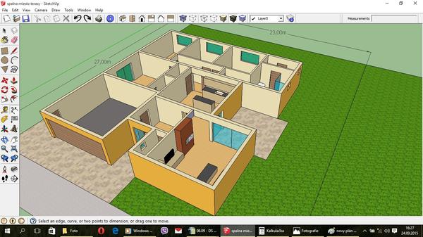

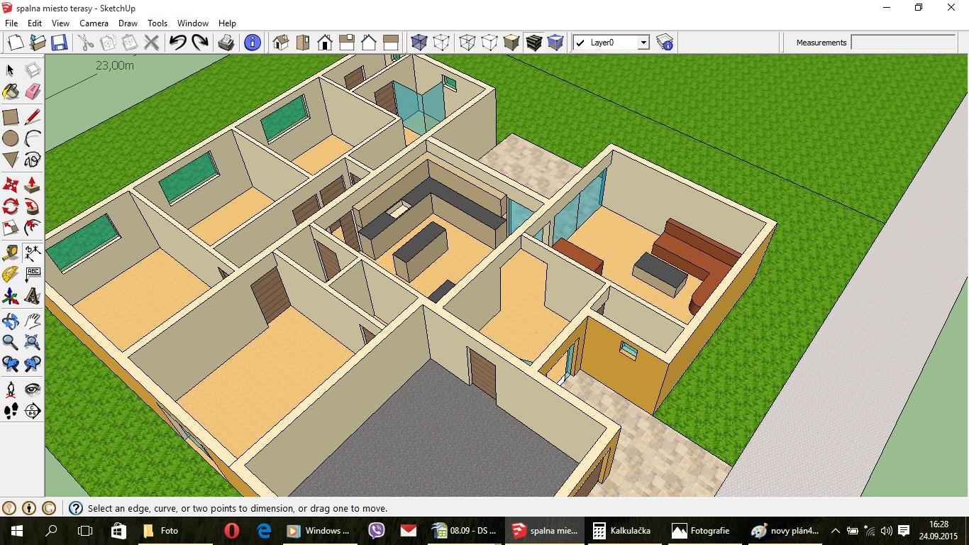

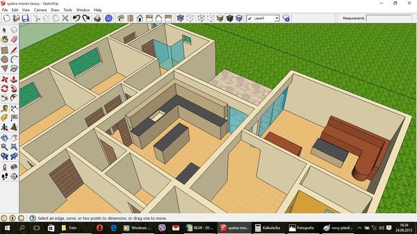

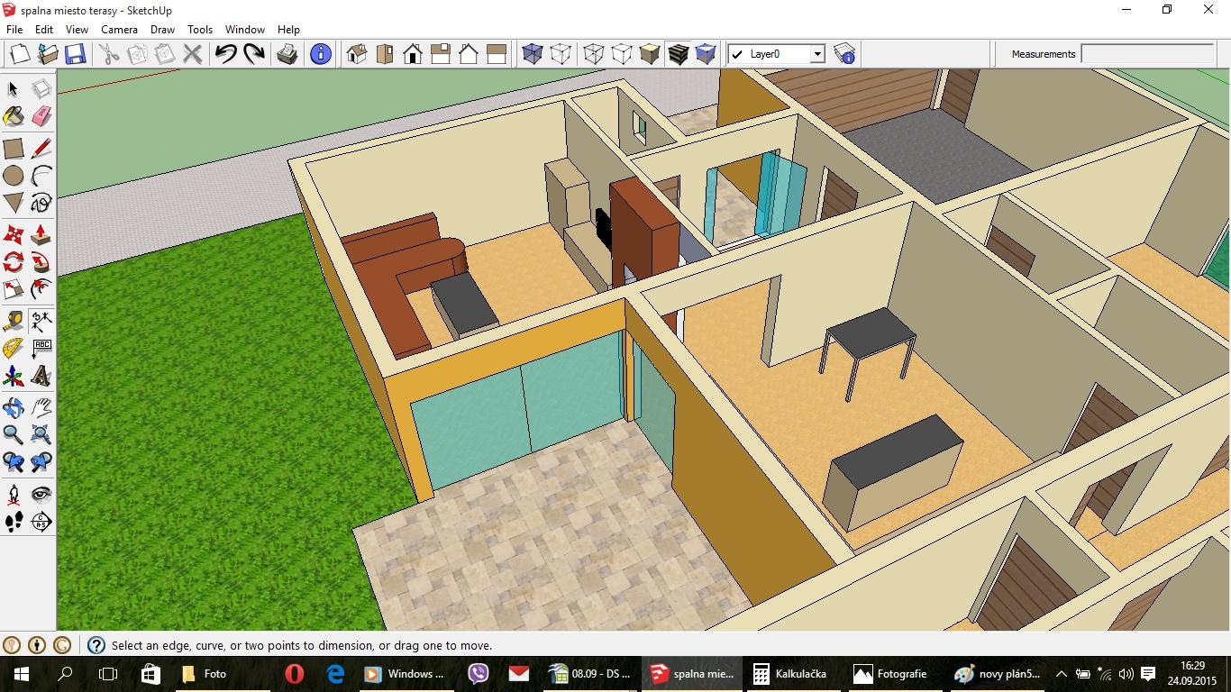

 @logo22 Bozinku laskavy, preco to chces robit sam, ked vidno, ze to nevies... A potom Ta mame setrit. Katrin21 to napisala presne: obyvacka v strede, zavetrie ako svet a bez zmyslu, terasa - vsetci Ti pisu a Ty ju nanovo urobis rovnako... Same steny, kde sa pozries, ta chodba c. 7... Ked mas naozaj pocit, ze to musis robit Ty, tak si kukni a "odpis" alebo "odkresli" ine bungalovy, alebo sa apson pozri ako to robia inde...
25. sep 2015 o 15:34  • Odpovedz  •  Páči sa mi to
luck4
21
Registrovala sa 25. októbra 2014 na modrastrecha.sk. Pridala 302 príspevkov. Má 5 priateľov. Okres Bratislava.
  • Už bývam v dome
    Borinka, okres Malacky
luck4
21
  • Už bývam v dome
 @katrin21 inak to v strede aktualne nie je obyvacka ale kuchyna :D
25. sep 2015 o 16:00  •  už býva v dome  • Odpovedz  •  Páči sa mi to
katrin21 (41 r.)
555
Registrovala sa 15. mája 2008 na mojasvadba.sk. Na modrastrecha.sk pridala 47622 príspevkov a 14 albumov. Má 96 priateľov. Okres Trnava.
  • Už bývam v dome
    okres Trnava
katrin21 (41 r.)
554
Registrovala sa 15. mája 2008 na mojasvadba.sk. Na modrastrecha.sk pridala 47620 príspevkov a 14 albumov. Má 96 priateľov. Okres Trnava.
  • Už bývam v dome
    okres Trnava
 @luck4 to je jedno, aj po uprave je to stale priechodne, takze nevyhovujuce a po uprave je to este horsie. kazda navsteva pojde cez kuchynu dozadu??? divneeee.. dve male miestnosti.. o nicom... nemoderne, neaktualne...
ta terasa mi az tak nevadi, videla som dom s tymto riesenim terasy a bolo to nahodou zaujimave. ale ta terasa musi byt dost siroka. vznika take vlastne akoby atrium... chapem, ak sa to niekomu paci, OK, ale ostatne veci su zleeeee
25. sep 2015 o 16:04  •  už býva v dome  • Odpovedz  •  Páči sa mi to
katrin21 (41 r.)
555
  • Už bývam v dome
    okres Trnava
katrin21 (41 r.)
554
  • Už bývam v dome
    okres Trnava
 a uz ked to takto chce, tak by som tu stenu, kde sa mu spajaju preklady otvoru do obyvacky a kuchyne aspon riesila ako diagonalne zrezany otvor zo vszpnej chodby, spolocny pre obyvacku aj kuchynu vlastne... nie takto do rohu do praveho uhla.. je ot nanajvys divne
25. sep 2015 o 16:07  •  už býva v dome  • Odpovedz  •  Páči sa mi to
katrin21 (41 r.)
555
  • Už bývam v dome
    okres Trnava
katrin21 (41 r.)
554
  • Už bývam v dome
    okres Trnava
 takto som to myslela, aj ked s tym podorysom sa proste carovat moc neda... tie izby vzadu su tam nasukane tak divne, ze až... nepaci sa mi to tak ci tak, ale je to aspon o nieco lepsie....
... a chodbu by som spravila dozadu, ubranim z kuchyne... radsej zvacsit kuchynu potom o cast terasy a terasa moze vystupovať predsa aj von, mimo domu....aby bola dost velka...
a na tu stenu v novovzniknutej chodbe si po prehodení dveri mozu dat satnikovu skrinu, alebo komodu...
25. sep 2015 o 16:15  •  už býva v dome  • Odpovedz  •  Páči sa mi to
atlaska
83
Registrovala sa 13. marca 2008 na modrastrecha.sk. Pridala 10004 príspevkov. Má 39 priateľov.
atlaska
83
 Zaciatocnik ako zaciatocnik vystudovany architekt, ci student 4teho rocnika? Ci?
jeden jediny dovod napis preco nejdes za odbornikom? /trebars aj zaciatocnikom?/
25. sep 2015 o 16:48  • Odpovedz  •  Páči sa mi to
logo22
8
Registroval sa 4. mája 2014 na modrastrecha.sk. Pridal 645 príspevkov a 3 albumy. Má 41 priateľov. Okres Partizánske.
  • Staviam dom
    okres Partizánske
logo22
8
  • Staviam dom
    okres Partizánske
 @17juraj17 Dik. Meme dve velke baby tak tie budu mat 9 a 10 izbu. A dvoch chalanov tak ti budu mat 11. Ked vyrastu tak ich rosadim emoticon S kuchyne urcite dvere na terasu.... asi som to mal lepsie nakreslit a aj s obyvacky. Este niesom presne rozhodnuty ci sa bude dat chodit s obyvacky priamo do kuchyne alebo cez predsien..... uvydim co nato archytekt emoticon
26. sep 2015 o 17:03  •  stavia dom  • Odpovedz  •  Páči sa mi to
