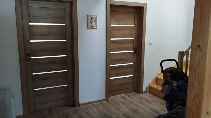

@zuzuzu3 k tým dverám, niekto spomínal presklené.. dávam sem príklad ako miestnosť presvetlia dvere kde sú len takéto tenké sklené pásiky.. najviac svetlá ide do chodby cez okienko na skodisku ale aj cez tie dvere dačo prejde..

@zuzuzu3 k tým dverám, niekto spomínal presklené.…
@tabitka337 jenze to ma i opacny prostup, kdyz se v noci rozsviti na chodbe tak to projde do pokoje a pokud tam nekdo spi muze to docela rusit...
Odpoveď na príspevok od raziel628:
@tabitka337 jenze to ma i opacny prostup, kdyz se…
@raziel628 u nás to nieje rušivé.. dlho sme nemali závesy, tak to mesačné svetlo z okien bolo omnoho silnejšie ako keď sa svietilo v kuchyni napr. A v chodbe máme len také nočné svetlo do zásuvky, keď deti prebehnu... Ale keby boli také dvere že polovica napr. sklená.. to by som asi do izieb kde sa spí nedavala 🤔 nielen že prejde svetlo dnu, ale aj cez to mliečne sklo predsalen vidieť..

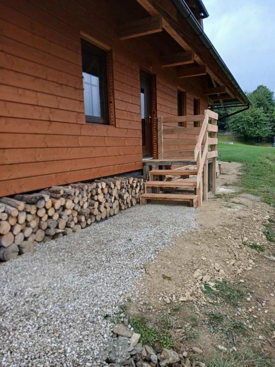

@zuzuzu3 my máme veľký presah strechy a máme tam aj schodisko pri vchodových dverách takže len tá strecha nám to kryje. Ak máte kratšiu strechu, bude asi treba dať nejaký prístrešok nad ten vchod..
