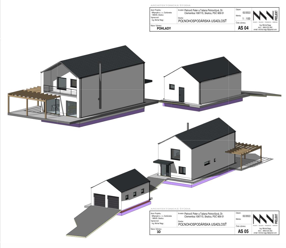

Ahojte, dat, ci nedat balkon na poschodi? Bol by tam kolki tomu, aby izby nemuseli mat cez 20m2, myslim, ze by sa ani nevyuzival. Ale je lepsie urobit balkon, alebo nechat obrovske izby? Aj do buducna, ked uz deti nebudu v dome, tak sa poschodie vyuzivat nebude vobec. Co je lacnejsie a aj v buducnosti menej strat? Dat, ci nedat balkon?

Ďakujem, ale co dat hore? Take obrovske izby? Mame pozemok 2000m2

Daj aj dispoziciu prizemia a pohlady na dom. Ak by bola rovna strecha da sa soravit aj mensi vrch.
@wyrky strecha je sikma

@taana jej. Dom co sa uz riesil spodok. Len sa s toho tesim. Asi by som zvacsil hornu kupelne na ukor balkona len nepozeram kde su teraz dole zodpovedajuce priecky. Balkon sa oplati len ked je fakt taky vyhlad ako neponuka zahrada. Inak je to vela penazi a vela problemov
