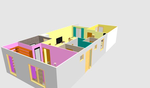

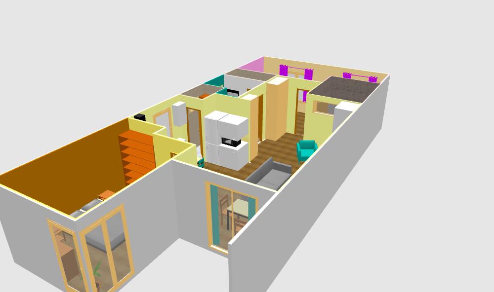

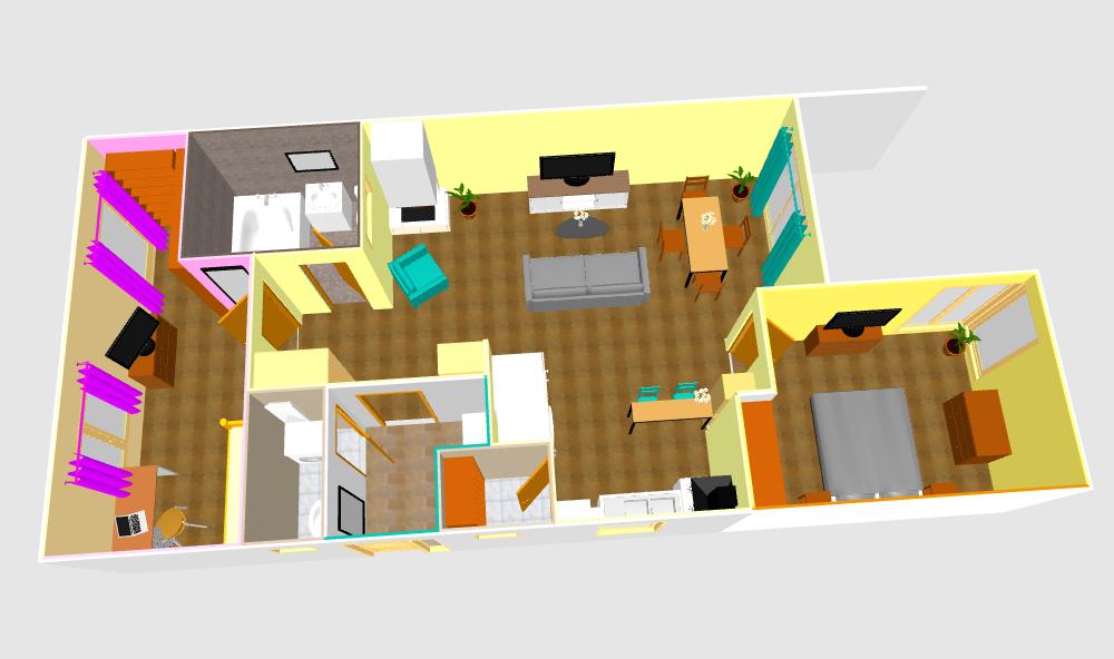

Toto su navrhy. A takto je to uz aj v projekte. Treti posledny ma byt moj.
Teraz posielam len moje amatérske predstavy. Šírka domu je zachovaná, veľmi úzke, takže veľa možností nie je. Dĺžka vnútorná je tiež zachovaná. Predĺžila sa iba vonkajšia stena kvôli spálni. Samozrejme vnútorný pôdorys a okná. A budeme musieť dohodnúť stretko s projektantom ktorý robil prvý projekt či sa s tým dá niečo robiť. Ja by som najradšej hľadala iného..

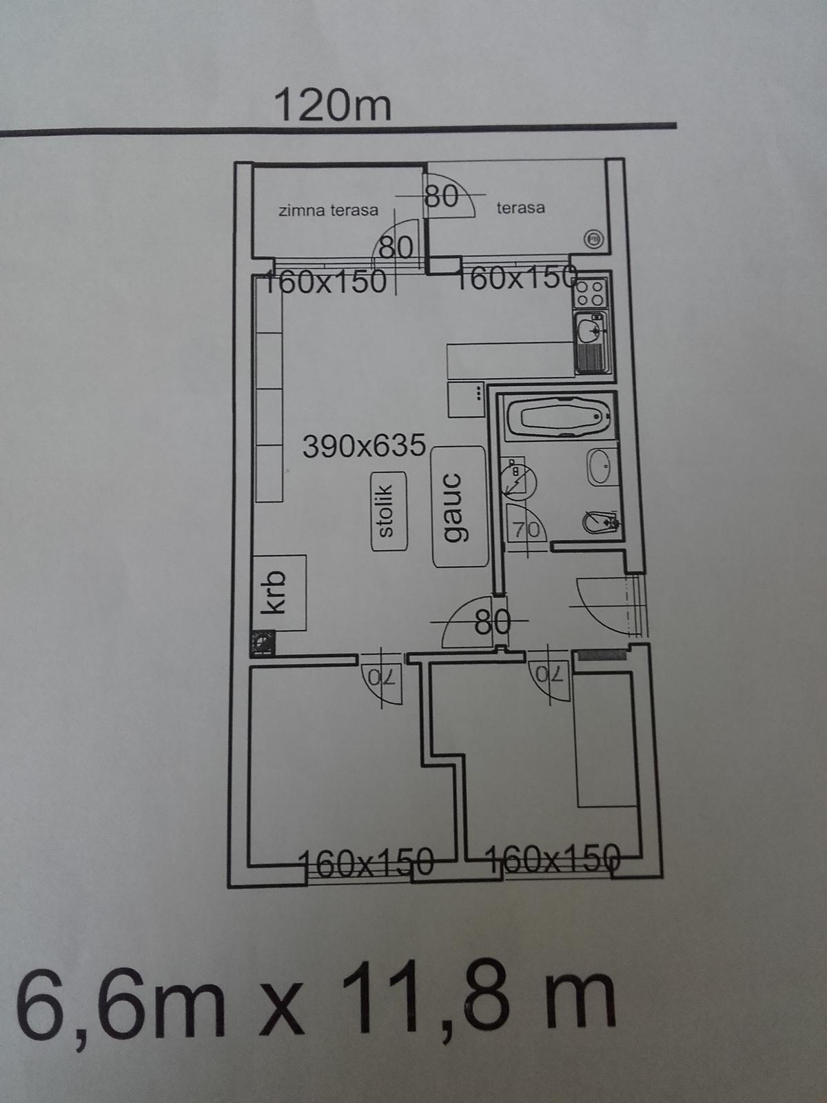

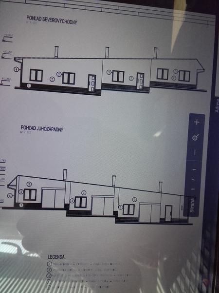

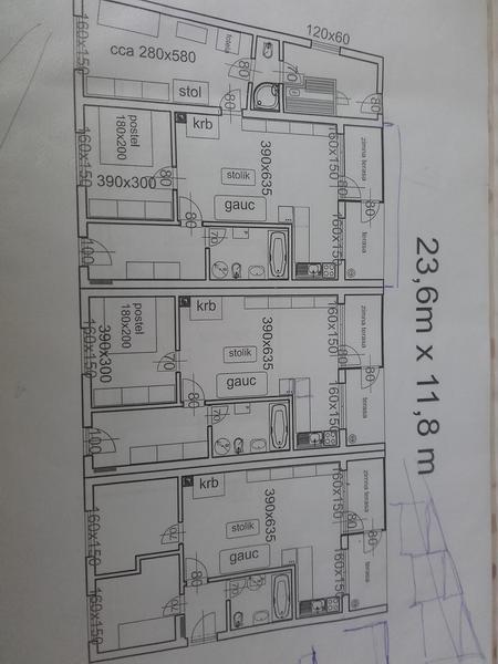

Takto vyzera z projektu odfotene.
@luna303 3 ak to bolo na stavebnom ako trojdom mali sa to asi aj tak stavat a kolaudovat,, fakt neviem ako ste to vybavili a ako vam to povedali na stavebnom a tiez projektant atd... to ej uz jedno, asi sa to da vyriesit ako zmena stavby prd dokoncenim. Ak nemenis podorys nemal by to byt az taky problem, ja som zmenil aj podorys a problem nebol, tiez zavisi co je to za obec, cio ktreteni budu robit problemy, alebo je to dedinka kde nad tym nebude nikto onanovat a buzerovat... Zmenui stavby pord dokoncenim - na to treba papier zo stavebneho uradu - spytaj sa tama a treba aj dake vykresy ku kolaudacii kde sa zakresli skuocny stav.
@sysell nebol problém vydať stavebné povolenie na trojdom. Oni sa nepýtali kedy a ako začneme stavať. To bola dohoda medzi nami, že najprv sa postaví jeden dom a o tri roky ďalšie dva. Lenže na jeden dom sa nedal spraviť znalecký pre banku. Takže musíme začať stavať aj zvyšné dva domy a tým pádom sa venovať projektu. Chcela som vedieť či je možné zveriť projekt inému projektantovi na tie dva ďalšie domy. S úradmi počítam, že bude treba nahlásiť zmenu. Už som rozposlala požiadavky, tak uvidím aká bude odpoveď.
@luna303 Treba sa dať urobiť projekt na zmenu stavby pred dokončením, kludne to môže urobiť aj iný projektant. V projekte musia byť zakreslené zmeny, ktoré budete robiť, treba to aj do technickej správy vypísať, aby bolo stavebnému úradu jasné, čo sa mení a nie, že bude musieť hľadať starý projekt a niekde to porovnávať. Čo sa týka kolaudácie, viem si predstaviť skolaudovať aj časť stavby, robí sa to aj tak, pokial je časť uzivaniaschopna, myslím, ze logicky uvazujuci uradnik by s tym nemal mat problém.
