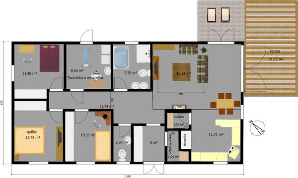

Aký máte názor na môj projekt domu - bungalov?
Aký máte názor na tento domček??

@martosko posledný návrh je od haraga, tému založil harec @ harec možno by stálo za to, pozrieť si katalogovi dom. Spomínal si, že žiaden nemal dostatočne veľkú pracovňu/technickú. Skús nájsť dom z garážou a tú používať ako technickú a pôvodnú technickú môžeš použiť ako komoru, sklad, šatník .... Ako vidím, nájde sa tu viacero ľudí, ktorých baví navrhovanie pôdorysov. Tak keď už chceš pôdorys vymyslieť sám, tak skús napísať nejaké základné požiadavky: orientácia a min. veľkosť miestností, či ti vadí krb vedľa TV, vchod priamo do obývačky, oddelenie obývacej a nočnej časti .....

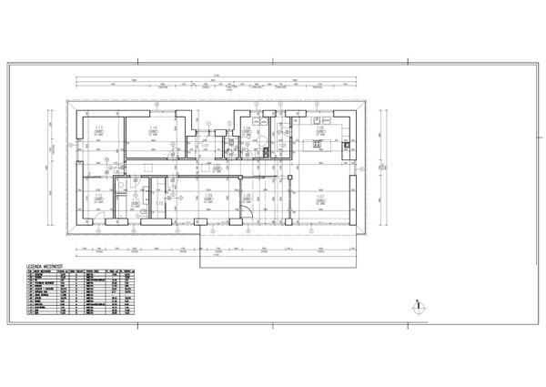

@zdendzi Ahoj, nemas nahodou podorys tvojho domu?

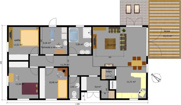

- trošku niečo iné - podorys ako obdĺžnik so sedlovou strechou..
-zmenene zadverie -prehodena spalna na sever (aj ked teraz vedla technickej..)
keby si trocha šetril miestom, tak sa ti tam toho zmestí viac. V tom pravom hornom rohu je zbytočné miesto, ten horný vstup na záhradu zruš a celú obývačku posuň viac doprava. Ušetríš tak miesto, napríklad na šatník/sklad. Horná rada izieb z ľava by mohla ísť: šatník, spálňa, kúpelňa, technická a obývačka. Niekam medzi kúpelňu a technickú daj to WC, budeš to mať jednoduchšie so sieťami. Ten výklenok na vchod tam nedávaj. Dolná rada by mohla ísť: 2 spálne, namiesto toho WC šatník, potom zádverie, namiesto toho zádveria komoru so vstupom z kuchyne a tam kde je špajzka daj krb nech tak netrčí do priestoru.
a tiež skús zarovnať ten výklenok keď vyjdeš zo zádveria do chodby, to je tiež zbytočne nevyužité miesto
