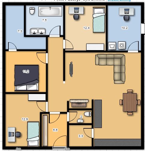

Aký máte názor na môj projekt domu - bungalov?
Aký máte názor na tento domček??
@17juraj17 no celkom dobry navrh ale technicka len zvonku neprejde..(pracka, susicka, regal s potravinami)
@harec Dik. V tom pripade posunut technicku tak ze v hlavnej chodbe budu dvoje dvere. Defacto by si tam dostal 3 rovnake miestnosti.

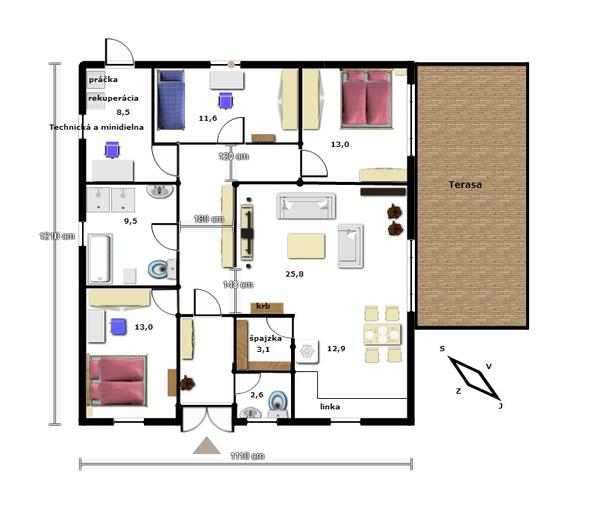

3. verzia - vchod do spalne cez obyvacku - pribudla komora - satnik je v zadnej casti - zvacsene wc - hlavny vchod v zavetri
my sme tiez mohli mat kuchynu presne tak ako je v tomto projekte, ale udajne je lepsie mat kuchynu skor na sever ako na juh
@harec sorry ... ale verzia 3. je uz totalnz paskvil. Zadverie je uz velmi male. Satnikom sa mysli co? na odkladanie sezonnych veci? To pories radsej velkymi vstavanymi skrinami.
Posledná verzia - celé zle. Minimalne vchod do spalne z obývačky ako v panelaku. Nechapem prečo sa držíš nutne nejakeho pidi šatníku. Zrušiť a dat normalne vstavané skrine do izieb.
mate pravdu, ten satnik je tam odveci... 4. verzia - bez satnika pre mna zatial najlepsia
Mě by vstup do ložnice z obýváku nevadil a ušetřil bych ten konec chodby zahnutej vpravo k ložnici pro pokoj vedle ložnice. Jen bych ty dveře do ložnice nechtěl takhle za sedačkou.

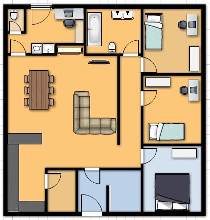

@harec k tvojmu návrhu: - najzvláštnejšie mi príde to rozmiestenenie izieb - technická v "srdci" spacej časti, ďalšia izba hneď pri vchode - ten krb "trčiaci" do priestoru moc bezpečný asi nebude a tiež mysli na to, kde budeš skladovať drevo, aby si ešte pred krbom nemal ešte kôš s drevom - mne osobne sa vstavané skrine vôbec nepáčia, pre mňa je lepší šatník - aj keď pidi + budete mať, predpokladám, nejaký priestor na povole, tak tam môžete skladovať veci čo používate raz za rok - tá kuchyňa mi príde malá - tiež by si mal zvážiť ten stôl a 4 stoličky. Keď prídu hostia na večeru, ako to budete riešiť? Pokiaľ ti nevadí vchod do spálne z obývačky, tak posielam svoj návrh /vonkajšie rozmery sú presne ako tie tvoje/. Je to kreslené v rýchlosti, skôr pre inšpiráciu, a keďže to nieje návrh môjho domu, tak tie detaily nie sú úplne dotiahnuté ;-) Ale samozrejme každému sa páči niečo iné, ty vieš najlepšie čo vám vyhovuje
Este pripomienka k technickej nech už bude kdekoľvek.. Ja som nerozmyslela a teraz mi skutočne chyba maxi umývadlo v technickej so sprchou a manipulačným priestorom vedľa. Kúpanie psov, umývanie topánok...
@zoja17 dakujem za inspiraciu - to rozmiestnenie izieb je koli orientacii pozemku na svetove strany..Technicka na juhu a dve izby na severe asi nie.. - v tom mojom navrhu to vyzera tak ze moze byt alebo len satnik alebo len spajzka.. - to iste s tou kuchynou mi povedala partnerka, skusim to poriesit..

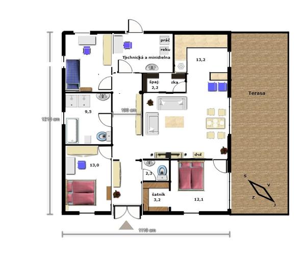

- prehodená kuchyna - špajzka aj šatník - modifikovaná obývačka - predĺžená terasa
@harec ... prepáč, ale podľa mňa ste sa v tom navrhovaní tak nejak stratili a len sa točíte v kruhu. Tie tvoje úpravy niečo trocha zlepšia ale aj tak je tam kopa nedotiahnutých vecí a výsledok je taký o ničom. Skúste napríklad iný tvar domu, vchod z inej strany, .... - neviem čo presne je možné. Ak už trváte na tomto pôdoryse tak čo tak zmeniť ten návrh zo včera o 22:06 takto: miesto technickej kúpelňa, miesto kúpelne spálna a miesto spálne 13,6 dať technickú. Na terasu by si tak mohol chodiť z kuchyne aj z techickej. Alebo to prekopať úplne, napríklad takto:

@harec Ahoj...mne sa najviac pozdáva tvoja posledná varianta z tých všetkých. Takúto zmenu by som na tom urobila, načmárala som to v skicári: Vymenila by som detsku s technickou.Mal by si vacsiu izbu. A trošku obývacku, špajzu som predlzila sedenie prehodila. Chodbu más 1,9m trošku siroku, ked tam das 60 ku skrinu tak bude dobrá, ked nie takú hlboku tak je asi zbytocná tak široká chodba.
@matusovas dakujem pekne, nevadila by ti spalna na juh??
@harec No bolo by treba dať dobré tienenie, ale menej by mi vadila, ako prehriata kuchyňa a špajza. A v roku máme 12 mesiacov, z toho len také 2 mesiace sú také na nevydržanie, keď je teplo, aspoň podľa mňa. A z jednej strany by si mal krytú terasu. Napadlo ma dačo ešte, trošku som prerobila staršie tvoje varianty.Rozmery by bolo treba overiť, či sa to tak dá. 1var. je tá vstupná časť zrkadlovo otočená, ale vstupoval by si do obývačky :-S , neviem, či by vám to nevadilo, to len tak, že by si mal izby po kope. 2.var. predné wc prehodené dozadu, izba s technickou vymenená 3var. skoro to isté len bez šatníka v zádverí ale bola by priestrannejšia obývačka.
@matusovas -zaujal ma ten tvoj vstup z rohu a takto to dopadlo:) nejake postrehy??
@haraga Vsetko co sa tyka vody máš takto pekne pokope.Keď vam nevadi vstup cez obyvacku preco nie.Aj tak vsetci ideme rovno do kuchyne 😊 ked prideme domov. Vstupne dvere asi nebudu takto, nezmestila by sa ti skrina aspon sirkou 60. A postel by som nedala pod okno, ale to uz su fakt detaily. Este napis, odkial budes mat susedov, ake je umiestnenie stavby na pozemku, odstupy a tak.
Este som horší návrh ako tento posledný nevidela. Vstup cez obývačku popred tv do domu... Pre každú návštevu prechod k wc okolo všetkých izieb...
