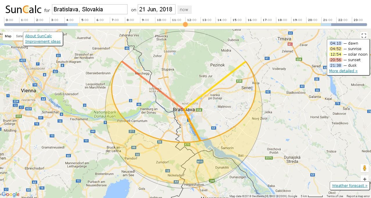

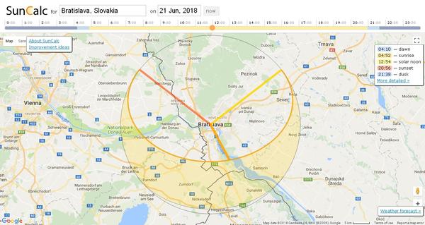

@leilak1 Ja som asi trochu nepochopila, ako môže slnko v zime viac svietiť doobeda a menej poobede. Podľa mňa svieti rovnako doobeda aj poobede =-) A aj tak je to veľmi individuálne, pretože treba zohľadňovať aj okolitú zástavbu, keďže tieň je v zime dlhý. Niekto môže mať v zime viac solárnych ziskov z východu, lebo má západ tienený vedľajším poschodovým domom alebo plotom z odrastených tují, ale u druhého to môže byť presne naopak. Takže takéto zovšeobecňovania sú minimálne zavádzajúce. Okrem toho každý máme aj iné preferencie na slnko v zime alebo lete. Niekto sa dokáže celé dni vypekať na slnku, iný ide radšej do lesa, lebo je tam o 5°C menej a lepšia klíma. Zdravý sedliacky rozum do hrsti a hlavne si orientáciu riešiť podľa seba a nie podľa nejakých tabuliek alebo štatistík! @marta2610 http://suncalc.net/#/48.1486,17.1077,... Miesto, dátum a čas sa dá meniť. Takže pekne vidieť kedy, odkiaľ a koľko toho slniečka máme ;-)

@leilak1 Emócie (milión otáznikov, výkričníkov a pod) bokom a poďme zase na ten sedliacky rozum a konkrétny príklad :-) Keď sa pozriem na rotáciu slnka v dnešný deň (viď obrázok) a pozriem sa na čiaru napoludnie, t.j. presne o 12.00h, ktorá smeruje presne na juh, tak do východu aj západu vidím rovnaký čas svietenia slnka 4+ hodiny. Toto je, samozrejme, ideálny príklad, kedy dom nie je zo žiadnej strany ničím tienený a dom je presne nasmerovaný na svetové strany. Tvoj príklad bude asi o dome, ktorý je predsa len viac orientovaný na JV, nie presne na J, ak má viac slnečného svetla z tej strany. Lebo inak si neviem vysvetliť, kde je to slniečko medzi 12.00 - 15.00h x-) A práve preto som Marte písala, že je to veľmi individuálne a treba zohľadniť aj iné faktory.

@leilak1 Ten uhol naklonenia Zeme voči Slnku, čo cituješ, má vplyv na tieň, ktorý je v zime dlhý a v lete krátky a že v lete vychádza slniečko skôr a zapadá neskôr ako v zime nikto nespochybňuje. Na tých obrázkoch vyššie odo mňa je to všetko vidieť - dĺžka tej oranžovej čiary (tieň) na poludnie je v zime raz taká dlhá ako v lete, aj východ a západ slnka je inak v lete a inak v zime. Nie som si istá, čo si chcel týmto teraz povedať =-) a prečo teraz uvádzaš príklad z leta, keď pôvodne sme sa bavili o slnku v zime =-) Kto chce, nech si nájde nejaké slnečné simulácie a tam najlepšie uvidí, v ktorom ročnom období koľko svieti a z ktorej strany. Link na jednu takú simuláciu SunCalc som už dala vyššie :-) P.S. Fakt neviem, odkiaľ berieš také zovšeobecnenia, že doobedia bývajú jasnejšie, slnečnejšie. Ja by som to takto jednoznačne teda netvrdila. Niekedy je diametrálne odlišné počasie aj v rámci našej malej krajiny.

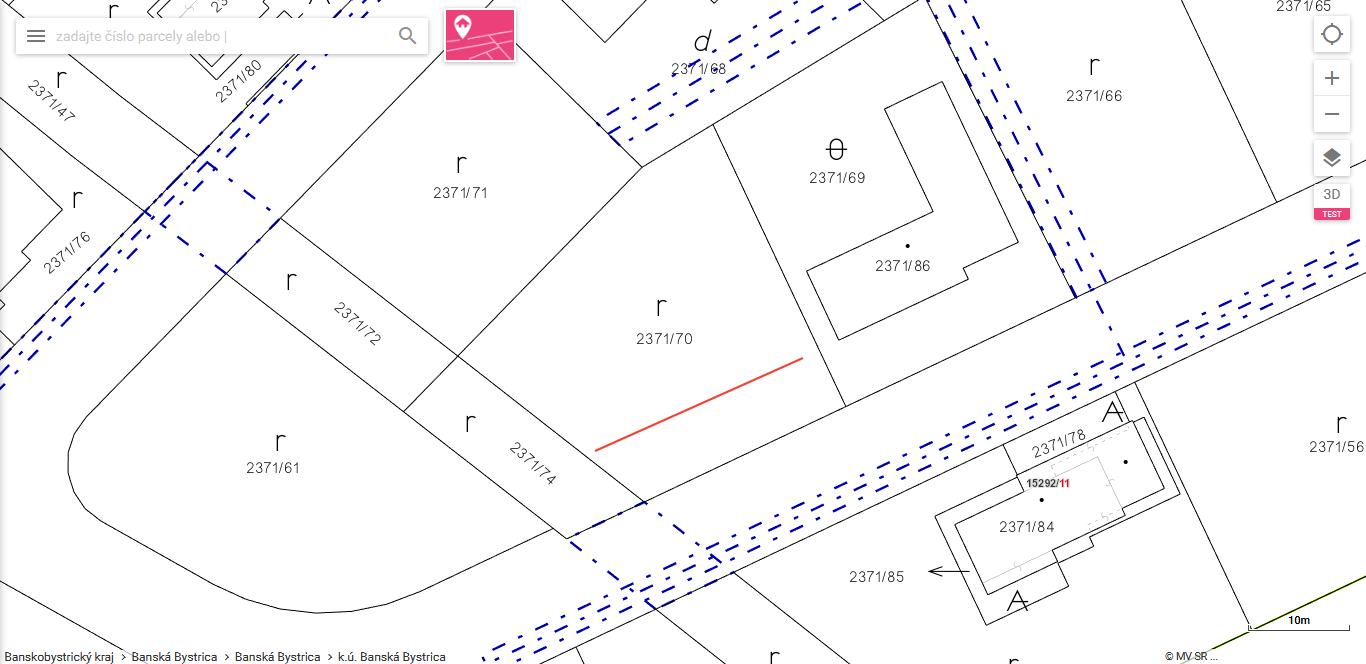

Zdravím všetkých. Chcel by som vás poprosiť o rady ohľadom umiestnenia a dispozície domu na pozemku. Jedná sa o pozemok s rozlohou 750m2 juhovýchodne orientovaný so vstupom na pozemok z južnej strany. Pozemok je orientovaný na južnom svahu s celodenným slnkom, krásnymi výhľadmi na okolitú prírodu a mesto. Moja predstava: dvojpodlažný moderný dom s plochou strechou + dvojgaráž. /viď: https://www.energy-domy.cz/moderni-pr... / Na obrázku stavebná čiara /červená/ 6m od hranice. Umiestniť stavbu na ľavej alebo pravej strane pozemku ? Rozmiestnenie izieb? Čo by ste mi poradili? Ďakujem.

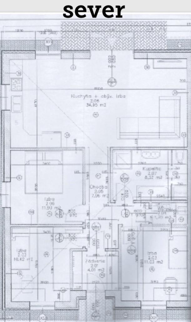

co hovorite na tuto orientaciu domu?
