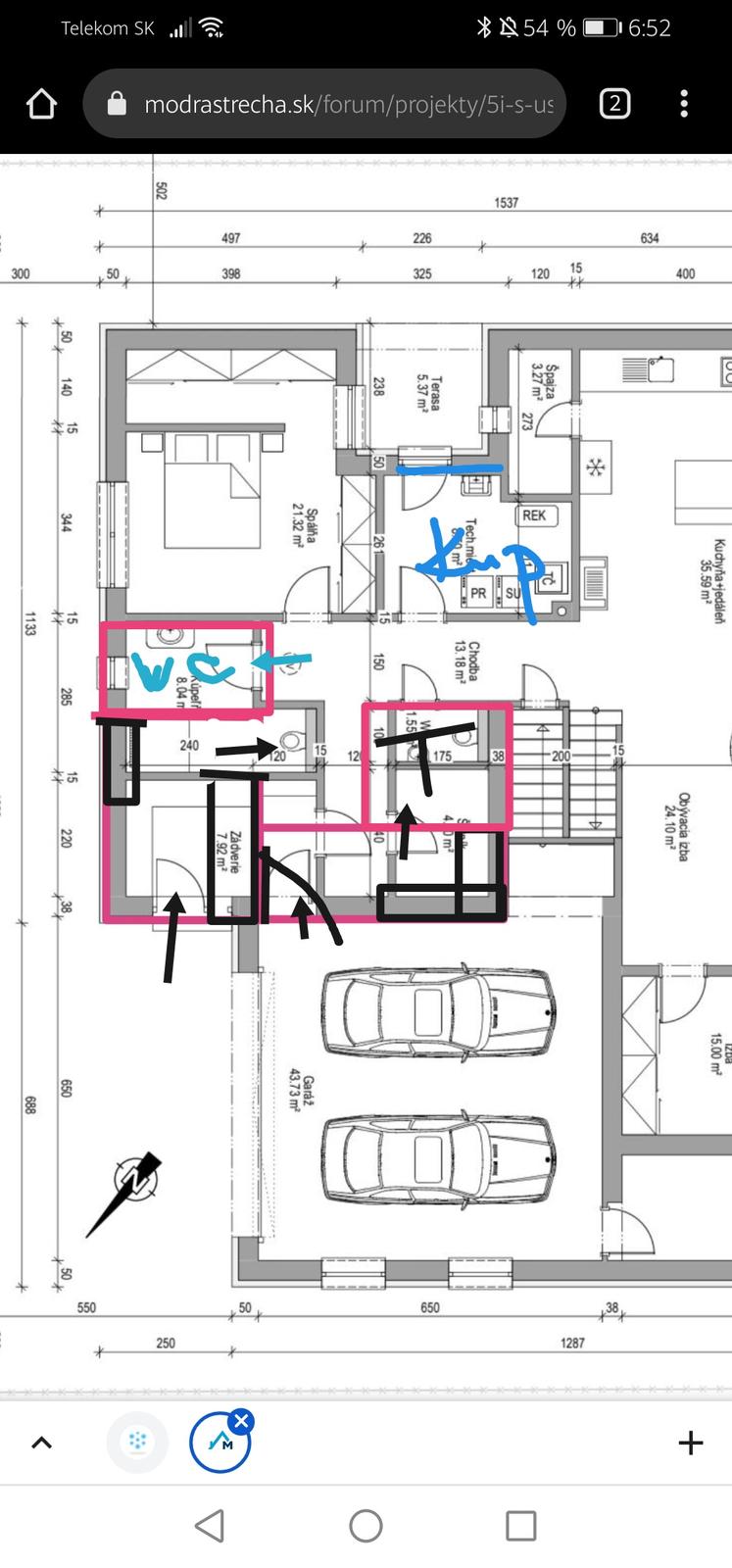

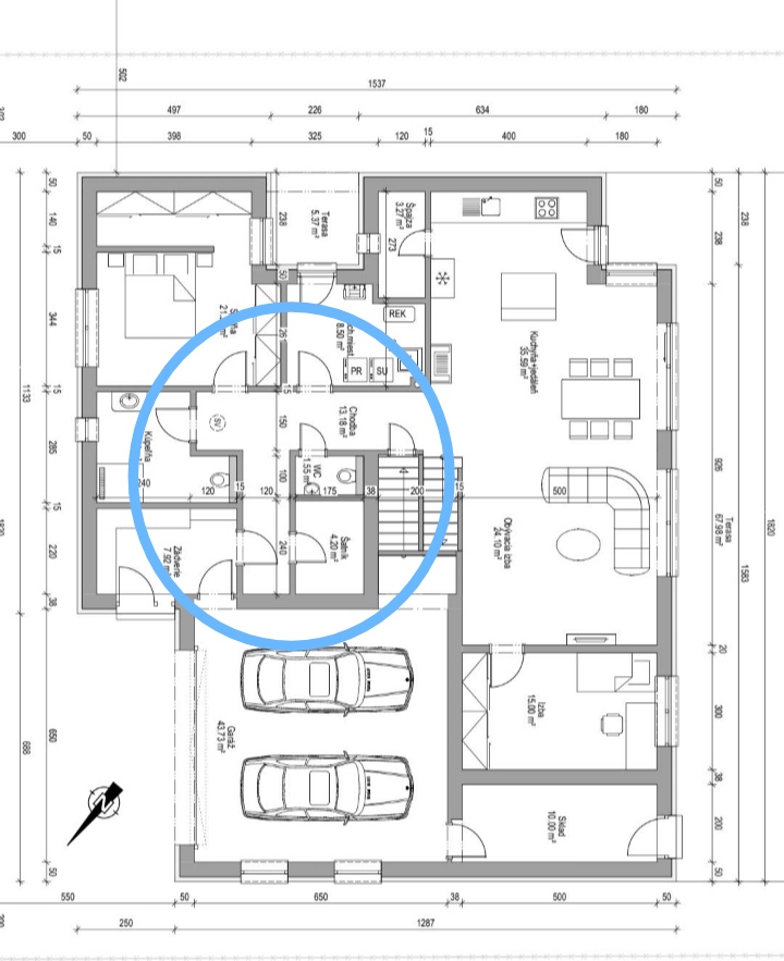

@elizita za mňa je v označenej časti priveľa dverí. Hotové bludisko. Zádverie by som potiahla aj na tú časť chodby medzi zádverím a šatníkom. Nevidím význam mať tam takú chodbu, ešte aj tmavú bez okna. Dvere do šatníka posuvné do puzdra. Aj tie medzi zádverím a chodbou by mohli byť do puzdra. Keď je kúpeľňa vyslovene len pre spálňu, tak by som tú mini uličku s ďalšími 2 dverami (spálňa a kúpeľňa) zrušila, nech tam zostanú len 1 dvere do spálňovej časti a ďalej už prispôsobiť ako vám viac vyhovuje. Dvere do samostatného wc by som sa snažila dať až za "roh", aby nebolo na ne výhľad z dennej časti. Zdá sa mi málo pracovnej plochy na linke. Gauč by som neumiestňovala pod okno, ktoré bude predpokladám až po zem. Skúste osloviť dizajnérku už teraz, vo fáze projektu. Izba za obývačkou dúfam nebude na trvalé spanie, ale skôr pracovňa. Osobne by som už schody z obývačky nedávala, pokiaľ nebudú na poschodí uzavreté dverami. Zvuk sa šíri hore a pokiaľ budú na poschodí detské izby, tak ich bude hluk z obývačky v noci vyrušovať.

@hroma ďakujem za postrehy. Pracovnej plochy je raz toľko ako mám teraz. Izba pri obyvke je pracovna,hosťovská. Tie dvere sa ani nám nepáčia,no nevieme ako riešiť okrem bezfalcovych. Jednoducho sa musí do tých miestnosti niekadial vstúpiť. Wc dvere zvazujeme ešte z tej 1 metrovej strany a otvárať von. Len neviem,či to bude praktické kvôli umyvadlu. Kupelka nie je len pre spálňu,to by sme dali vchod zo spálne. Ale aj pre hostí a deti,keďže dočasne bude detská dole. Pôvodne bola technická tam,kde ste označili. Ale kvôli možnosti terasy na prádlo sme ju presunuli. Potom by terasa na prádlo strácala zmysel. Schody z obývačky sme chceli, budú dizajnovým prvkom, budú uzavreté hore presne kvôli šíreniu hluku. To čo ste zakreslili nespĺňa požiadavky,že z garáže je vstup do vstupnej chodby. Alebo tomu nákresu nerozumiem.

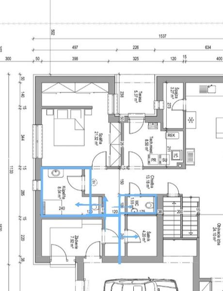

@elizita upravila by som to takto: zväčšila by som samostatné wc aby sa mohli otvárať dvere dovnútra, dvere z wc aj z kúpeľne za roh, nech nie sú viditeľné priamo z dennej časti. Dvere medzi chodbou a zádverím určite širšie posuvné, aby sa návšteva nepomýlila, ktoré dvere kam vedú. Spálňa po ceste medzi vchodom a obývačkou by mi vadila.... nedá sa vymeniť s pracovňou?

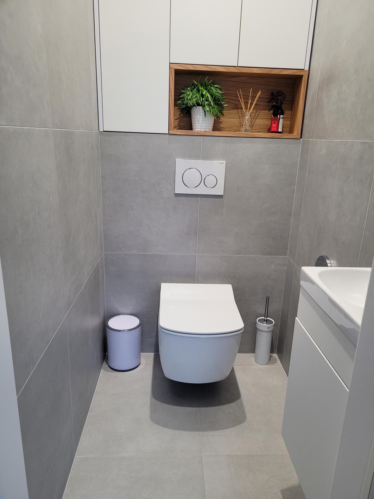

@kreola a máte v kúpeľni hneď pri dverách aj umývadlo? A je to tak ok? Nikto v okolí to tak nemá,tak nemám predstavu. Inak som pomerala komplet domy rodičov aj svokrovcov 😄 písala som tu,že terasa bola navrhnutá účelovo,vyplýva z našich potrieb a to ako žijeme.. zablatene,pieskové deti,chlap od oleja,rovno vojde cez terasu do pracovne,tam zhodia humusy a neroznasaju mi to po dome.. mam sušičku a susim v nej len občas,stále staromódne vesiam.. no,čo už so mnou.. neviem aký prínos by mi dal dom v tvare jednoducheho obdĺžnika..

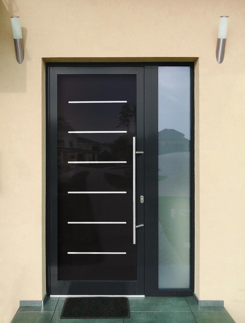

@zuzana838 my sme ho tam chceli ale projektant nás presviedča že cez vchodové dvere tam bude svetlá dostatok.. navrhol nám niečo taketo... Ešte ale možné robiť zmeny, pripravuje nám štúdiu zvonka
@elizita Ano mame to tak a nejak nam to nezavadzia 🙂. Pridam fotku. Urcite vies preco tu terasku chces, len z mojho pohladu to komplikuje stavbu a vytvara zbytocne tepelne mosty 🙂.

@kreola tá foto by pomohla
@elizita pozri v jej albume
