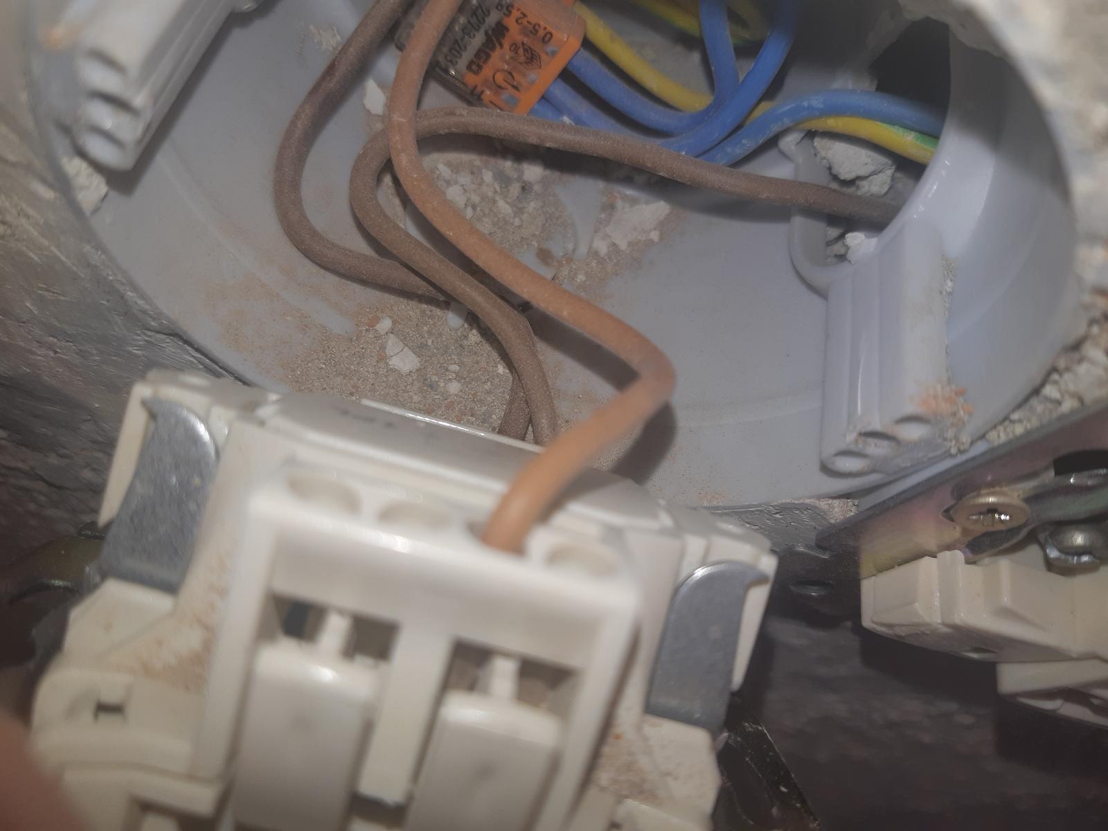

Tlacidlo zvonceka ma 3 hnede vodice.
Tu je foto.

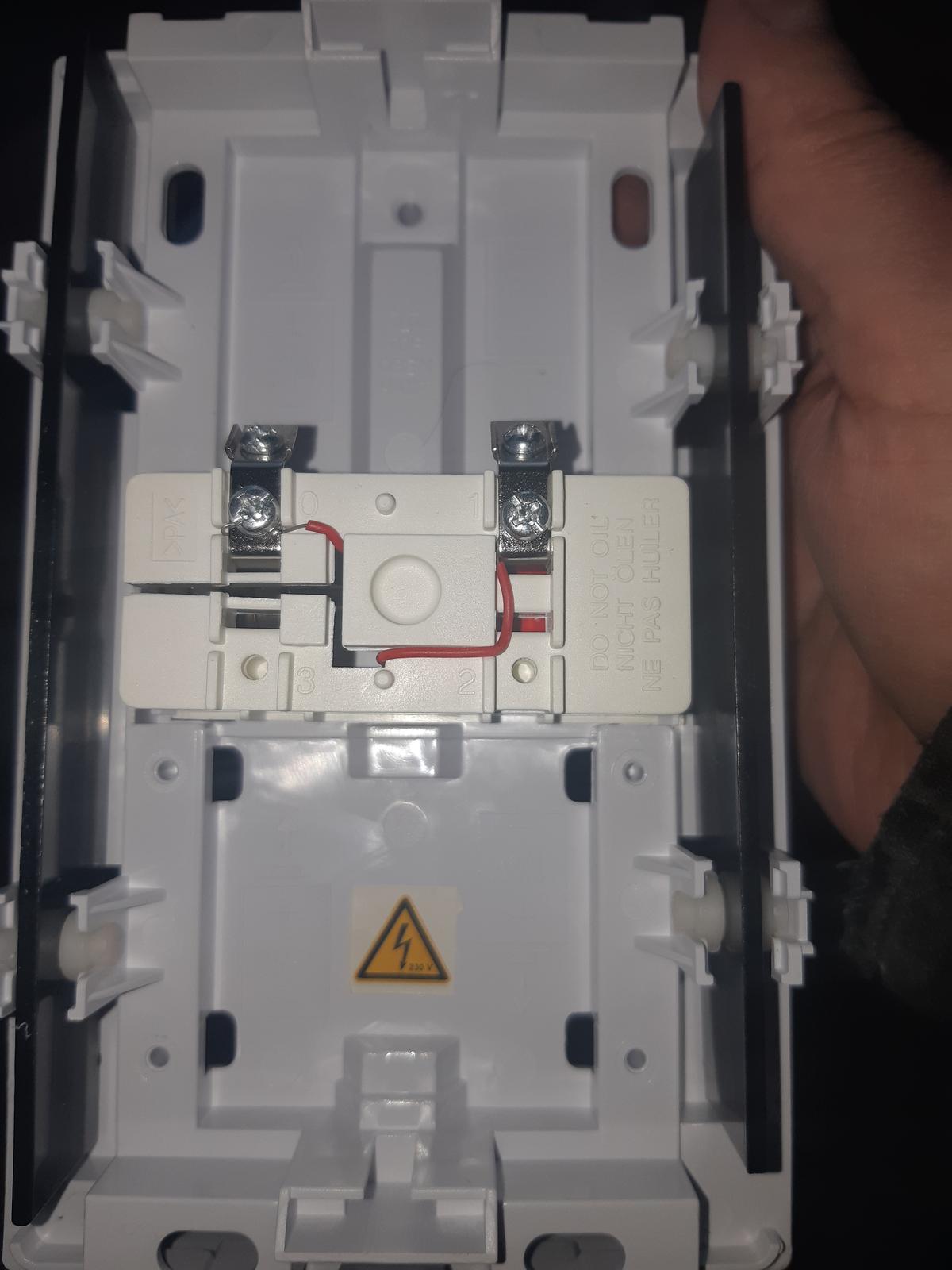

Zvonček z vnutra
@lucan21 mozes dat fotku toho popisu aj v anglictine? zobrazene to mas len v nemcine v tej som moc doma neni, hoci su tam len nejake zakladne info. Bolo by fajn vidiet aj Ackovu/prednu stranu toho pristroja, pretoze mne to cele podla tej schemy pride, ze ty na kontakt 0 pripajas privodnu fazu a kontakt 1 ti dava tu istu fazu cez vypinac, z ktoreho to tahas dalej do domu na zvoncek. Mozem sa mylit, ale na tom tvojom prvom obrazku sa nikde neuvadza, ktory vodic je L a ktory N. Hoci podla zakladnej logiky spinas fazu. Alebo daj aspon typ, nazov zariadenia, dohladam si lepsiu schemu, popis.

chlapci, riesite tu hluposti. 99.9% 230V zvoncekov ma 2 svorky - vacsinou zamenitelne N a L. Ak na ne privediete N a L, zvoni. Vypinacom vonku vacsinou prerusujete fazu, ale funguje to rovnako aj ked prerusujete N vodic. Ak to @lucan21 nevie pochopit, je lepsie zavolat elektrikara, ktory ma minimalne multimeter alebo aspon vadasku.
