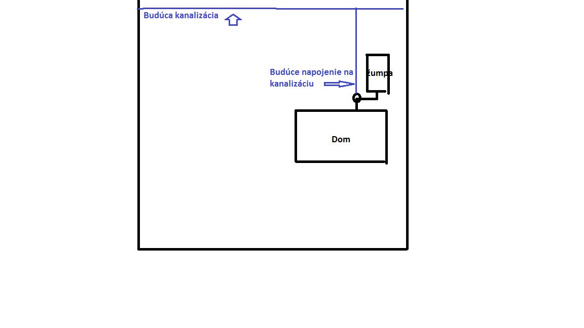

Ahoj, dole pripájam jednoduchý náčrt. Otázka znie veľmi jednoducho. Budeme mať žumpu s tým, že v budúcnosti sa plánuje kanalizácia vzadu za domom. Chcel by som napojiť odpad nasledovne. Odpad vieš do revíznej šachty z ktorej by šla jedna odbočka a následne druhá odbočka do žumpy s tým, že po vybudovaní kanalizácie by sa vypojila žumpa v revíznej šachte a napojila by sa na kanalizáciu. Otázka znie, či tie dve kolená, ktoré by viedli k žumpe v tak krátkej vzdialenosti nerobili problém. Teda, či by sa to neupchávalo. Žumpa bude platová a otvory budú tak ako som to načrtol vpredu.
Zatiaľ by som šachtu ani odbočky neriešil, ale napojil to priamo do žumpy. V mieste budúcej revíznej šachty dve 45 stupňové kolená a dve pred šachtou a bude to v pohode...
neopoteším Vás, ale kým bude u Vás kanalizácia, zaplatíte za vývoz žumpy 10tis.€, spravte si KČOV , tá sa po využití dá vysadiť. Návrh máte správny, ale.... Pri napojení na kanalizáciu musíte mať ďaľšiu kontrolnú šachtu na hranici pozemku, takže je jednoduchšie len potrubie obkopať rozdeliť kolená ako píše dedo758 a pokračovať.

@jan45 Takže ak správne chápem, tak nedávať žiadnu revíznu šachtu, ale priamo napojiť dom na žumpu a až následne, keď sa budem napájať, tak urobiť reviznu. No, ale pointa otázky ešte by som chcel uistenie, že či je dobré, že tam su také nazvem to záhyby hneď 2 po sebe, či to nebude robiť problém pri odtekaní do žumpy. Môj názor je, že nie ak to bude v spáde. Len sa chcem uistiť.
Nie, nebude to robiť problém. A čo sa potom žumpy týka - máš už jej využitie? Na dažďovú vodu...?
Nie, nebude to robiť problém. A čo sa potom žumpy…
@dedo758 Čiže dve 45 stupňové kolená na jeden lom a dve na druhý a malo by to byť ok? Áno, následne žumpu využijem na dažďovú vodu, keďže na pozemku studňu neplánujeme. a ani tam nie je, takže to bude na uschovanie vody, či už na trávnik alebo zeleninku.
