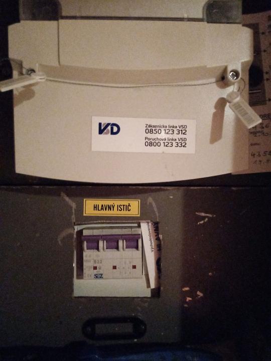

Dobrý deň, chcem sa opýtať. Musím vymeniť hlavný istic tzv. Čapak za nový istic. Jedná sa o starý dom kde je drevená rozvodna skriňa. Dočítal som sa niekde že nemusia mi vytvorit revízny správu z elektrární. Ale je tam možnosť urobiť si to aj sám na vlastné "triko". Je to dosť zdĺhavé a zložité. Ale mám revizneho technika ktorý by správu urobil. Od elektrární by to bolo jednoduché. Len sa bojím že kvôli tej drevenej rozvodnej skrini mi to neumožnia. Dom využívame len na chatu. Je to až taký veľký problém drevená skriňa ? Ďakujem za každú radu.

@rudy1973 áno to viem ..to sa jedná keď prídu , elektrární ho vymeniť ...len sa bojím že neschvalia revíznej správu kvôli drevenej skrini. Či nemáte s tým skúsenosť. Či je to veľký problém či ako to je

@brano97 mám vymenený v 54 rocnej starej skriny, bez problémov...

@rudy1973 a je drevená ? A menili to priamo z elektrární?.

@brano97 je to v rodinnom dome, kovova, menili to z VSD...
@brano97 setrenie na nespravnom mieste. Ocelovoplechova skrina od 50e podla rozmeru a mas pokoj svaty. Aj ked zahori daco, nebudes potom smrkat, lebo aj "len" chata dokaze zhoriet. Robis to pre seba, nie pre elektrarne.
