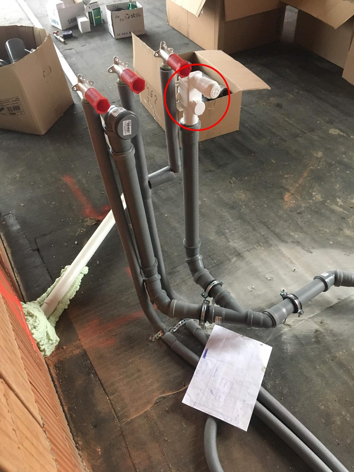

Ahojte,
Viem ze to nie je ziadna tragedia, ale predsa by ma zaujimal aj vas nazor 🙂
Vodari nam pri hrubej montazi uchytili potrubie k podlahe, pricom prevrtali hydroizolaciu - je to podla vas ok alebo az tak nie?
Dakujem
Tiez mam rovnaku skusenost, lepil som HI jak hluchy a potom si chlapci navrtali diery... (apropo, viac ma dojali omietkari, ktori mi prerezali parozabranu, aby mali kde schovat kabel vysiaci zo stropu...sak hadam nebudu hlavy zohinat)
Začapal som to (doslova) butylom.
Ked nehrozi tlakova voda, tak to urcite staci...
A keby bolo najhorsie, aj tak to prerazi kanalizaciou a pod...
@kaspy@milanista mate z toho nejake fotky? Neviem si predstavit preco by vodari alebo elektrikari prevrtali hydroizolaciu. Za chvilu ma caka stavba domu, tak nech viem, co mozem cakat a na co si dat pozor, ked budu u mna robit... Diky.
@soki ako vravel kamarat vodar, lebo im tam rurky pekne drzia! A nie ako u mna na volno. /je pravda ze niekde sa horsie pokladal eps, ale prezil som to. Co si nespravis sam, to nemas
@matosl Kriste pane, to su odbornici... potom abysi clovek dal zalezat na detailoch hydroizolacie a vodari hlava nehlava durch s vrtakom .. az sa bojim dat nieco spravit firme, ked vidim co vsetko firmy dokazu ... nech vam podpisu aj zodpovednost za pripadne zatekanie, vlhnutie zdutie podlahy
@kemino ja sa ťa opýtam,ako by si uchytil odpadové potrubie??? ďalšia vec,voda sa prediera najľahšou cestou, pochybujem že by mu vytrhlo hmozdinu aj potrubím a začalo mu zatekat. 🙂 Jedine že by staval v rieke. Nestretol som sa s prípadmi že by to niekde vlhhlo kôly uchyteniu.
@vlado1992 Ja niesom profík cez vodu, ale videl som to už na toľkých stavbách, že tomu verím. Jasné, žiadne spoje v podlahe sú zicher, ale osobne som presvedčený, že dobré zalisovaný spoj pri správnom postupe a kvalitnom matroši ma v pohode prežije. Lisovane spoje su zradné v tom, že nezalisovaný aj tlakovú skúšku často prejde v pohode a po čase začne púšťať. Spravidla, keď už je pod poterom 🙂 Takéto opravy som už zažil a chuťovka. Ale to nieje zlyhanie materiálu ani spoja.
@robo28w ako?? Sklotextilnou sietkou a gumoasfaltom napriklad? Aky vyznam tam ma ta "pasovina" a hmozdiny? Naco je potom asfaltovy pas v jednom kuse ked ho potom "majstri" prevrtaju? To uz by som radsej ohol 3 roxory do 90° uhlu a paskami to pritiahol dokopy aby to stalo, kym sa to nezaleje potwrom. Ale ze este toto ako ty niekto dokaze obhajovat, to je uplny vrchol. Ano voda ide najmensim odporom, co myslis, kde bude najme si odpor, pri celistvom asfaltovom pase prevrtanom na par miestach???
@kemino už si to tak robil?daj foto,nech sa priučim.Ja sa nechcem hádať ale na stavbách nie si sám a nechci vidieť ako vyzerá inštalácia keď odíde zo stavby iné remeslo, koľkokrát sa mi chcelo plakať,že ty sa snažíš a druhý ti to celé s prepáčením rozdrbru.. Niekedy sa stane že prídeš na dom do kúpeľne a pýtaš sa kde je odpad a on,však mám len jeden v rohu,ale chce mať kút,wc,na druhej strane vaňu atď.,tak nám neostáva nič iné len vyspadovat potrubie na objímky, neviem si predstaviť že by sme ohýbali roxor.Dalo by sa vypodlozit ,ale myslíš že by to tak ostalo?A záruku zato držím ja,nie murár,ani elektrikár,omietkar. Záver krásne vianočné sviatky všetkým ľuďom a hlavne zdravie. 😉
