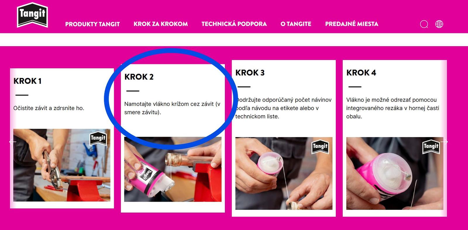

@tomika1990 používam Tangit šnúru X rokov. Či tesním PG, či mosadz, či zinok. Závit nezdrsnujem žiadnou pilkou ani pilnikom. Somarina. To sa robilo pri prastarom konope a fermeži. Treba správne namotať a áno, do závitov, nie "hala-bala", ako tu radia odbornici... Začiatok treba vždy "premotať" a idem presne podľa tabuľky na opačnej strane. Teda už nie, už za tie roky viem tie počty naspamäť... Nikdy nič netieklo na 1.x.

@paracetamol123 Prečo už hneď ideš znevažovať kolegov, keď pravdepodobne sám tomu nerozumieš, že o čo tu vlastne ide? Práve že systém "hala-bala" na natesňovanie závitov šnúrkou odporúčajú aj samotní výrobcovia šnúriek. A vieš prečo "hala-bala"? Úplne teoreticky: Keď Ty navinieš šnúrku poctivo do drážky závitu, vrcholy závitu zostanú neobalené tesnením a je vysoká pravdepodobnosť, že cez tie vrcholy spoj bude netesný. Systém "hala -bala" je postavený na tom, že šnúrka sa navinie krížom - krážom a tak sú pozakrývané nielen drážky, ale aj vrcholy závitov. Áno, Tvoj "poctivý" systém Ti môže fungovať na malých priemeroch, napr. do cca G 3/4". Skús ale takto "poctivo" tesniť od G 1" a väčšie... Ozaj, ruku na srdce - tesnil si vôbec v živote napr. G 2" - 3 " závit? Skús si to s nejakými šnúročami, teflonpáskami a pod., keď už takto cez prsty pozeráš na "prastaré" konope. 😉 (Iba na okraj: mne o odbornosti "odborníka" úplne vypovedá to, že stále musí rátať počet závitov tesniacej šnúrky,... podľa návodu na krabičke,... alebo trebárs i podľa hlavy )

@paracetamol123 super, robis to presne opacne, nez sam vyrobca v navode popisuje, ale si "odbornik" ano :D

@tomika1990 Moja aktuálna skúsenosť s tesniacou niťou Tangit. Na mosadzné fitingi som použil predpísané otáčky, krížom cez závity a všetko slzilo. Už pri uťahovaní rukou som mal pocit, že to nebude dobré, pretože to išlo príliš ľahko. Takže všetko rozobrať. Potom som začal experimentovať, aby išlo uťahovanie ťažšie. Pri 3/4" používam okolo 20 otáčok a pri 1" okolo 18-20 otáčok. Zistil som, že to platí len pri mosadzi od rovnakého výrobcu. Potom som začal tesniť fitingy do nerezového zásobníka, bol som už frajer, veď otáčky už viem. Napustil som zásobník TÚV a podotýkam všetky vstupy/výstupy začali slzieť. Spojenie mosadz-nerez je volnejšie a musel som zase experimentovať s otáčkami. Takže celý zásobník vypustiť a zase všetko pretesniť. Počet otáčok na 1" bol u mňa okolo 25. Robil som to 3 krát a jeden výstup aj tak slzí - mikroslzenie ! Fiting je teplý, takže kvapka sa ani nestihne urobiť, hneď sa vyparí. Som zvedavý, či časom také mikroslzenia sa sami zatesnia. Každopádne tesnenie je pre mňa veľká lotéria, stres neskutočný. Ale robím to len pre seba, nie som vodár, nemám to v rukách. Ale som vdačný za tvoj príspevok, pretože vidím, že nie som jediný, pre ktorého je tesnenie závitov problematické. @rkorba čo používaš na lepenie ? Aké tekuté tesnenie ?
