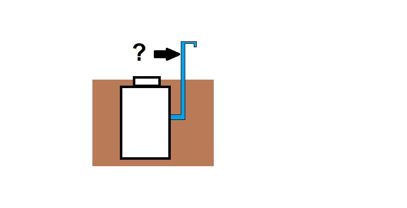

Idem osadzat plast.sachtu a chcem vedla nej vyviest na povrch trubku s kohutikom na umytie ruk, pripojenie zahr. hadice atd. Ako sa to riesi? Zabetonovat pozinkovanu rurku? Alebo je nieco novsie, lepsie?

tak ako, mam urobit vyvod z pozink.trubky? ci?

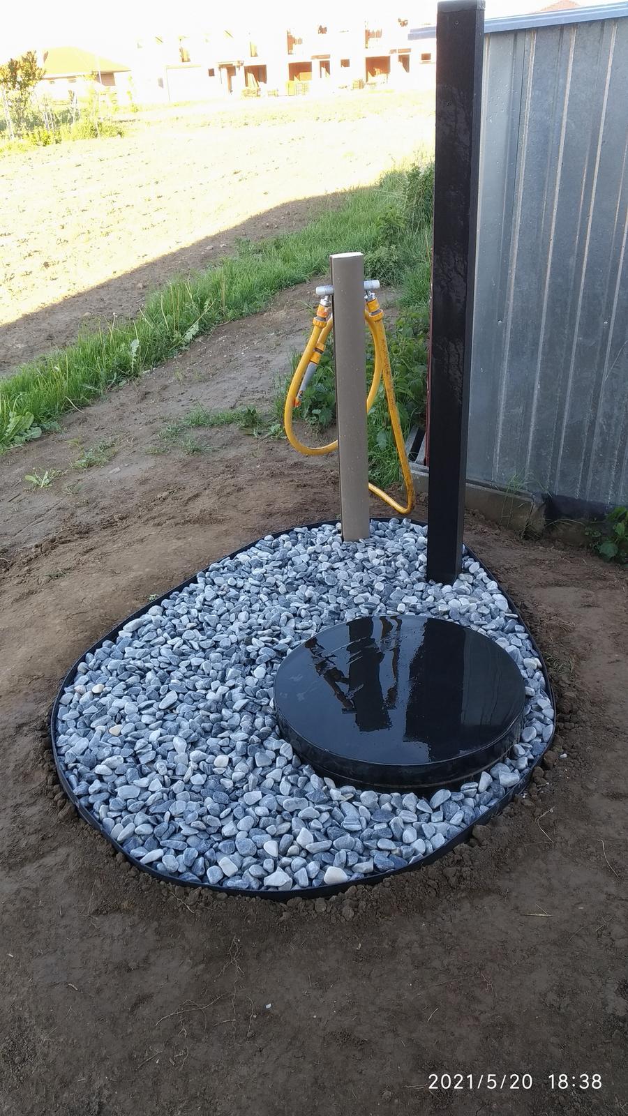

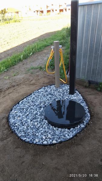

Preco robit trubku zo sachty? Ja mam vyvedenu ruru 32ku von zo sachty, a podelenu podla potreby. na jedno miesto k ventilom na zavlahu, na 2 miestach vedene k taketjto rure s kohutikom, a na 1 mieste do zasuvky v zemi.
@erik8989 ahoj. Zo šachty som vyviedol DN32 čiernu hadicu na vodu (tá, čo sa dáva do zeme napr. od vodomernej šachty do domu). A nad zem som osadil tzv. záhradný vodovodný kohútik. Taký dizajnový stĺpik s dvoma vývodmi.
@nororo ďakujem za info aj fotku, vyzerá to pekne, aj ja použijem niečo podobné.
