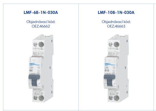

@st89 """ čiže môže sa kombinovať jedno rcd aj napríklad na 2 zásuvky plus 3 svetlá?""" Ako to chceš dosiahnúť???? Predsa na zásuvky RCD 16A a na svetlá 10A /6A/ myslíš 1.fázový alebo 3.f RCD???? Lebo ani pri jednom mi to nejako nevychádza....

@technik007 ja by som rad videl taky 10A alebo 6A rcd...
@technik007 ja by som rad videl taky 10A alebo 6A…
@minoo Myslíš, že neexistuje RCD10A ako aj 6A????
@minoo @technik007 isticochranic 6A/10A OEZ seria LMF. Ak sa nepaci, dalsie serie OLE/OLI. v 90% instalacii v bytovkach je JEDEN spolocny chranic 25A/40A/30ma, ktory chrani vsetko. Folklor 1995-2015, kedy ludom konecne docvaklo, ze jeden vypadnuty chranic znamena ze cely "byt"/"dom" je offline. Ale bezne sa taketo instalacie montuju aj dnes. Lepsie riesenie su 2 fi-cka, jedno na svetla, jedno na zasuvky. Uplne najlepsie pouzitie "kombinovanych" pristrojov, hlavne ked uz dnes ich mas aj v jednomodulovom prevedeni.

@mgx Mne to nemusíš vysvetľovať, pretože som ich montoval xy ks a aj ich montujem naďalej... Preto som dal otázku @minoo...🙂 Ináč 100% súhlas čo si napísal...
@technik007 Čistý prúdový chránič od OEZ je od 16A, čo znamená prúdovú zaťažiteľnosť. Také prúdy znesú jeho kontakty, ale pri preťažení nad 16Avnevypne!!! Na to je @mgx -om spomínaný ističochránič, ktorý už pri preťažení pomocou nadprúdovej ochrany (napr. 16 A) vypne. A tiež pri "chýbajúcom" prúde 30, 10 či 300 mA...

@technik007 @mgx az na to, ze to je rccb... Ale kludne ma hejtujte, za to, ze nepoznate skratky...
